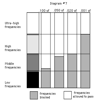

Así es, los potenciómetros de tono, son fundamentalmente un filtro pasivo, en el cual se recortan los agudos mediante un condensador. (Ikazategi escribió algo sobre ésto)
Como vemos en la tabla, contra mas grande sea el condensador, mas altas frecuencias deja pasar(high frequencies) es bueno tener en cuenta esta tabla a la hora de mirar que condensador vamos a ponerle al tono.
Puede haber muchas formas de hacer el circuito, pero la más sencilla a mi parecer es esta:
Lo que tenemos junto con la resistencia variable del potenciómetro, es un filtro paso bajo. El condensador esta conectado a masa, así que deriva determinadas frecuencias a masa, las corta.
Lo que hacemos en si es cortar determinadas frecuencias altas (frecuencia de corte) y dejamos pasar frecuencias bajas, de ahí el tono mas "oscuro" si manejamos el pote. Vamos que cortamos agudos. Gracias phakkito

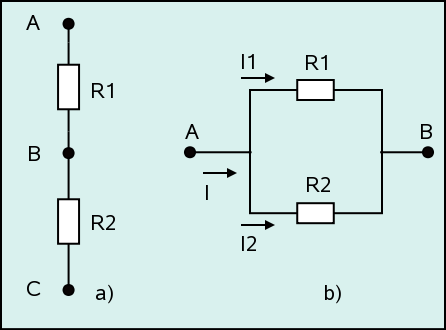

Conectar en serie o en paralelo.
a) conexión en serie, tiene más salida
b) conexión en paralelo, menor salida.
Juntar los finales con los principios de cada pastilla es lo normal, si se conectan al revés estarán en inversión de fase.

"Como vemos en la tabla, contra mas grande sea el condensador, mas altas frecuencias deja pasar(high frequencies) es bueno tener en cuenta esta tabla a la hora de mirar que condensador vamos a ponerle al tono."
Como bien comentas posteriormente el circuito abria que invertirlo.....
En realidad un condensador contra mas grande es en capacidad, mas frecuencias bajas deja pasar. Lo que tenemos junto con la resistencia variable del potenciometro, es un filtro paso bajo. El condensador esta conectado a masa, asi que deriva determinadas frecuencias a masa, las corta.
Lo que hacemos en si es cortar determinadas frecuencias altas (frecuencia de corte) y dejamos pasar frecuencias bajas, de ahi el tono mas "oscuro" si manejamos el pote. Vamos que cortamos agudos.
filtro pasa bajos

Con el siguiente montaje podriamos hacer unas pruebas.....
si es un pasa bajos... si subimos el valor del condensador hasta 47nf... como sonaria la guitarra....?¿..... a probar.
Subir
luismars
por el 04/07/2007
47nf? o me estoy liando con las unidades o eso está dentro del rango entre 0.1uF y 0.001uF. Lo que si que sería curioso es montar un pote de tono que a mitad de recorrido estuviera normal, a tope derecha cortara bajos y tope izquierda agudos, como poderse hacer se puede.
