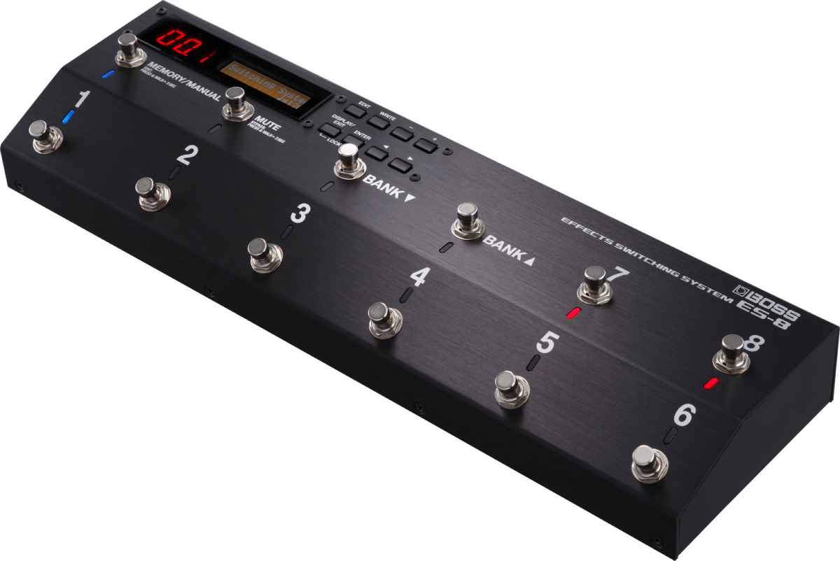

El octaswitch que has puesto en foto (el rojo) es un poco menos sofisticado, si te fijas bien, cada pulsador tiene arriba un switch múltiple, básicamente es para que cada pulsador active o desactive los loops que están prefijados en el switch múltiple, eso es porque no es programable, prefijas 8 combinaciones y ya (en muchos casos es más que suficiente)

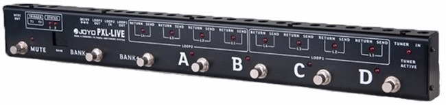

También esta el modelo Live
- 8 loops (envío y retorno).
- Switches: 6 (Bank -, Bank +, A, B, C y D).
- 2 compuertas para habilitar los canales o efectos del amplificador.
- 1 Midi out para controlar, entre otras cosas, pedales y rackeras de efectos, teclados o amplificadores que utlicen Midi y también modificar parámetros de software.
- Salidas para loop de efectos del amplificador.
- Sistema de agrupación programable que permite salvar hasta 32 combinaciones de efectos.
- Salida para afinador con boton de Mute.
- Diseño True Bypass para operar sin pérdida ni coloreo de señal.
- Protección de entrada de alimentación.
- Voltaje operativo: 8-15V DC, 220mA.
- Dimensiones: Largo: 54.1cm, Ancho: 6,7cm, Alto: 5,3cm.
- Peso: 1,68KG.

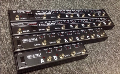

Toda la linea
¿La live es midi y es la única que se puede programar? ¿la pro también puede programarse?
Subir
rockblaster
por el 22/07/2016
Claro, sin leer las características de estos controladores, yo te diría que todos pueden ser programables, de hecho, es la gracia que tienen; fíjate que la PRO tiene dos botones: bank - y bank +, es para subir y bajar de banco de memoria, tienes 6 pulsadores, dos para subir o bajar banco de memoria y los 4 restantes para los presets, es decir, banco 1 tienes preset A o B o C o D donde los preset son las diferentes combinaciones que puedes hacer con los 8 loops, sólo 4 combinaciones por banco, ¿que necesitas más? usa el siguiente banco de memoria, pero la mayoría de los mortales no usarán más de 4 combinaciones por canción (cada canción puede ser un banco, por ejemplo), digamos, un limpio, un crunch, un saturado para riffs y un lead, con esto se cubrirían el 90% de los sonidos que solemos usar.

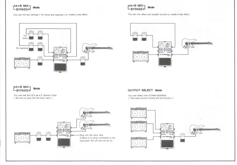

2- Yo no se si esos pedales (A-B) me sirven para tener dos vías de la guitarra al equipo, de modo que pueda esquivar "todos los pedales" dejando la señal pura directamente al amplificador sin tener que pensar en pedales (como si estos no existieran).

Punto 2
Con el BOSS line selector podrías hacer algo así (imagen arriba derecha)
