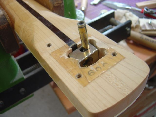

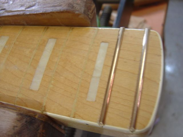

Me han traido un bajo Japonés que algún dia convirtieron en fretless para volver a retrastear (un coñazo abrir de nuevo las ranuras)...
Lo primero raro es que el cliente me pide que los trastes sean dorados, pues originalmente así eran.
Antes de aceptar el trabajo encontré los trastes dorados (caros de cohones) pero le avisé al dueño de que quizás por ser "bronze" no resistieran el desgaste (eso creía) son duros como el cuerno de una persona mayor... se resisten al corte y a la lima mucho más que los trastes de acero que compro habitualmente. Tanto es así que los estoy cortando casi a la medida para solo tener que hacer un pequeñín ajuste.
Y cuando desmonto el mastil se resiste un poco a salir. ¿que pasa?

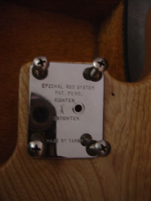

Joder, trae un tubo raro ahí, jejejeje.
Ya me habia fijado en algo raro en el neckplate, pero pensé que sería algo parecido al ajuste microtilt de las fenders.
Pero no, ese es el agujero para ajustar el alma.
:saludo:
Cuando alguien fretletice algún bajo, que se lo piense bien, porque la desfretletización le va a salir a este hombre por un pico, porque tiene tela de trabajo.

Un Yamaha japonés con "azimut", jejeje. Me recuerda a mi Spectrum ZX, dándole al tornillito del cassette de los huevos.

La verdad esque pinta muy intersante... será cómodo de ajustar... imaginaros una ibanez de estás con el zr (yo tengo una :)) y un alma así, con dos llaves la ajustas entera en diez minutos!!

Es un bajo del año 70, se ve "contundente" en cuanto a maderas, es de la marca tamagochi, no, no Takami, coñooooo, Yamaki, ahora sí, Yamaki (he tenido que ir a mirarlo).
Su dueño despues de estos años dice que sigue siendo su favorito en cuanto a sonido y vamos a recuperarle la funcionalidad original, pues para los que no lo sepan, cuando se convierte un bajo en fretless no solo hay que quitarle los trastes, sino que hay que moverles el puente para que la pulsación no caiga exactamente en donde caía el traste, sino donde solemos pisar normalmente.

Que curioso....se le ve alguna utilidad a esto?? Porque si cada vez que tienes que ajustar el alma tienes que desatornillar el mástil, menudo coñazo,no?

No hay que desmontar nada...
Se tiene acceso a ese tubo desde el neck plate.
Es incluso mas cómodo que el alma tradicional con acceso desde la pala, y no digamos que las almas vintage con acceso desde el hueco de la pastilla.

El bronce se usa en engranajes destinados a durar mucho tiempo y aguantar desgaste. Es de lo mejorcito en ese sentido, o eso tengo entendido.
