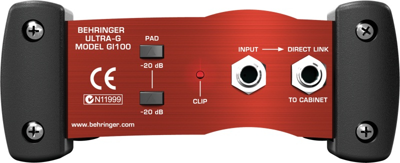

Buenas a todos, abro este post porque esta misma mañana me he comprado una caja de injección directa, y al abrirla me he dado cuenta de que no se bien como usarla.
Mi idea es conectarla al PC para grabar, pero no se bien como conectarla.
El caso es que tiene tres conectores, en un lado uno que pone "INPUT" (tengo claro que ahí va el cable que viene de la guitarra) y otro que pone "DIRECT LINK TO CABINET" (este no se donde va) ambos son Jack de los grandes (6.3 creo ¿no?).
Y por la otra parte tiene una salida que pone "OUTPUT TO MIXER" y creo que este es tipo XLR o Canon
[ Imagen no disponible ]
Luego aparte los botones no se para que sirven, pero como les digo, mi principal porblema son los conectores.
Gracias de antemano.

Igual este video te ayuda, no es la misma caja pero creo que hace las mismas funciones y tiene los mismos conectores, pero no se si la tuya hace lo mismo o no, así que asegurate, busca en youtube algún vídeo de tu caja.
Si no lo quieres usar con el ampli y solo quieres conectarlo al PC y tocar con un pluging tipo guitar rig simplemente no conectes el cable que va al altavoz del ampli y al input de la caja le conectas el jack de la guitarra, y la salida XLR de la caja directa al PC o mesa de sonido o interfaz de audio.Obviamente si no tienes conectores XLR tendrás que hacerte o comprar un cable

Pero a que altavoces lo estas conectando, tienen que estar amplificados ya que la caja no amplifica nada, tendrían que ser altavoces auto-amplificados, y posiblemente tengas que tenerla toma XLR conectada, SI NO USAS UN AMPLI SOLO DEBES USAR EL INPUT PARA TU GUITARRA Y LA TOMA XLR PARA LA MESA, ALTAVOCES O AURICULARES, lo que no entiendo bien es que quieres hacer con la caja, por que esa caja en concreto esta pensada para hacer lo que en el vídeo, osea grabar el sonido de un amplificador directo a la mesa sin necesidad de usar micros, la pila, al igual que la toma XLR creo que aparte de llevar el sonido a la mesa es para alimentación Phantom , solamente útil cuando la tirada del cable es muy larga, pero si tu lo que quieres es grabar tu guitarra con el PC utilizando un plugin tipo guitar rig no te hace falta la caja, aunque ya que la tienes la puedes usar,por el tema de las impedancias y eso,pero yo grabo sin ningún tipo de caja y me suena todo bien,claro que yo uso una tarjeta de audio especifica para grabación, para voces si que utilizo una mesa, pero las guitarras y bajo directo a la tarjeta de sonido, por lo que veo quieres utilizar la tarjeta de sonido integrada del pc,entonces igual si te es útil la caja DI,pero vamos lo primero que tenias que haber hecho es pillar una interfaz de audio especializada para grabación,ya que las tarjetas de sonido de un PC no son las apropiadas para grabar,se puede, pero la calidad deja mucho que desear, y los problemas de ruido y latencia te pueden volver loco.
En cuanto al conector XLR a minijack no se si lo encontraras ...igual te lo tienes que hacer tu, ya que el minijack no se utiliza en audio profesional.Y como te digo creo que la toma XLR se utiliza también para llevar los 48v. y asi pasar de la pila.Pero claro necesitas una mesa con toma phantom.
Si tienes ampli de guitarra prueba-lo con el ampli como te indica en vídeo, y en todo caso los auriculares o altavoces deberías enchufarlos a la toma XLR, quizas te sea mas facil conseguir un cable de XLR a jack stereo normal,como elde una guitarra y despues colocar un adaptador de jack a mini jack, de esos de los auriculares, o hacerte tu el cable.
Todo esto te lo digo sin conocer muy bien el producto de beringher, aunque supongo que sera parecido al palmer, estos si que los he usado para grabar amplis.

Yo tengo una caja como esa y la uso entre el ampli y el altavoz para sacar el sonido del ampli sin pantalla con nivel de micro, que es lo que saca esa caja por el conector XLR.
Puedes hacerte un adaptador tú. Es muy fácil y dudo que lo encuentres ya hecho por lo que comenta bootes. Si le has puesto pila, no necesitas lo del phantom por el XLR.

Necesitas una interface para grabarte a PC, claro que lo puedes hacer directo por el "LINE IN" de la tarjeta de sonido de la PC.
Asi mismo usar un programa DAW como REAPER, y bajar los drivers ASIO genericos para disminuir latencia.
Sobre la conexion DiBox:
INPUT > va la guitarra
To CABINET > al AMPLIFICADOR
OUTPUT TO MIXER > a mesa de mesclas/consola o caja activa que tenga conexión balanceada XRL/Cannon
*Los otros controles tendrán variación dependiendo de gustos, cortando ciertas frecuencias (dB), Eliminando TIERRA/Fizz y simulando una cabina 4x12”.
