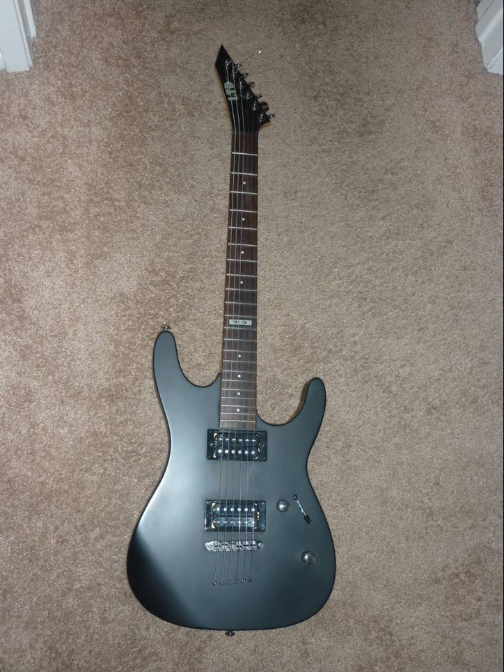

Les escribo para pedirles el favor de que me ayuden con la reparacion de mi guitarra.
tengo una guitarra ESP LTD m10 al principio la tenia en la afinacion standar pero luego lo cambie a DGCFAd un tono abajo de lo standar, cuando le cambie la afinacion no le cambie nada mas, solo baje cada cuerda un tono.
luego me di cuenta de que estaba algo flojas las cuerdas y le cambie el calibre de las cuerdas empezando de .10 - 46 antes de hacer esto le pregunte a mi profesor y me dijo que depronto se le dañaba la afinacion y que podia trastear pero que lo pida hacer y luego que le diera media vuelta al alma. y eso hize le di media vuelta al alma

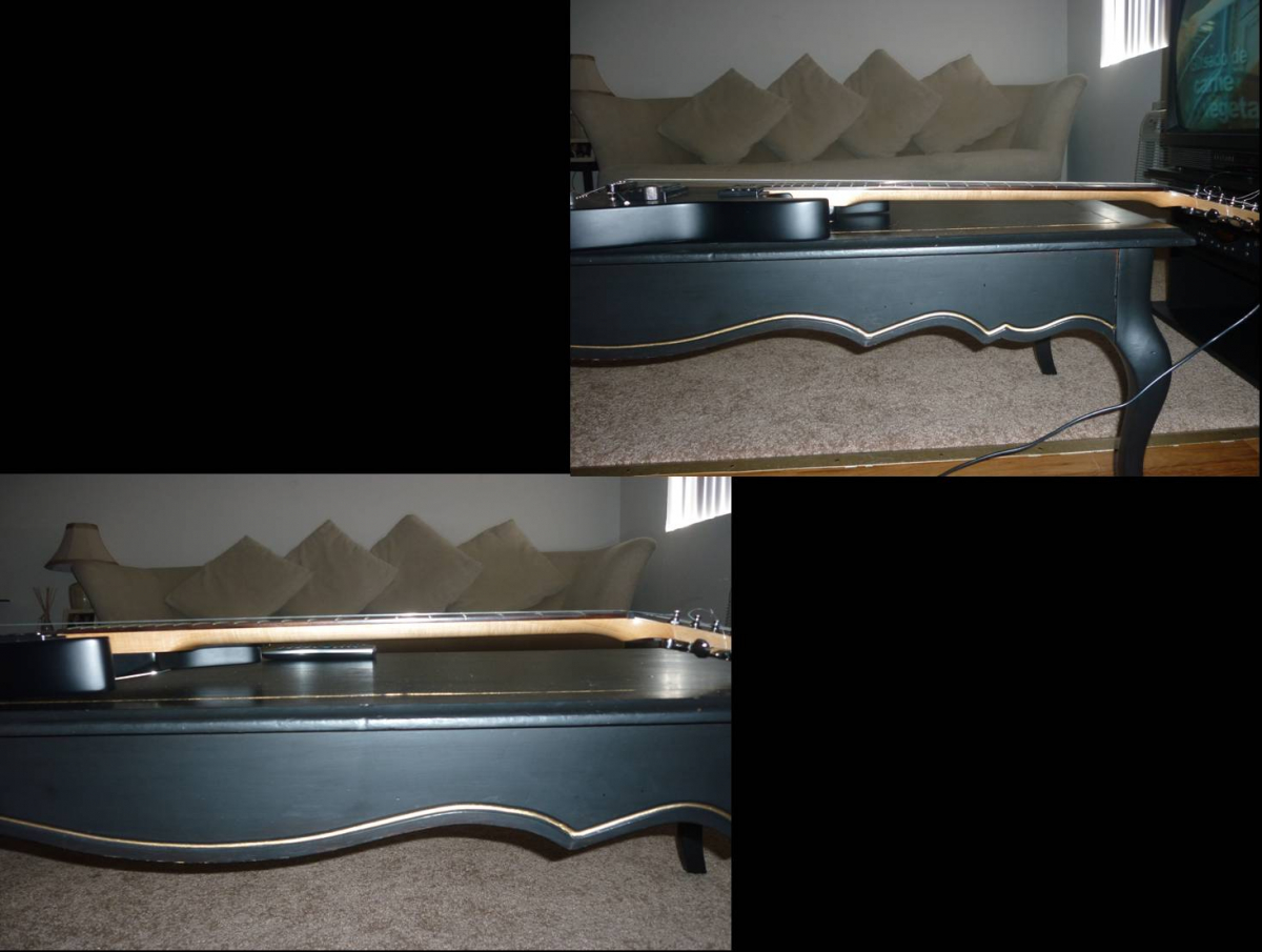

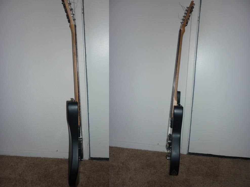

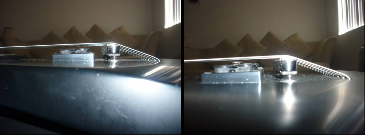

ahora me di cuenta que las 3 primeras cuerdas trastean en los trastes 1 y 2. y cuando afino ,las cuerdas al aire quedan bien pero cuando toco en el traste 12 aparece la nota un poco mas alla. pero no se sale por completo de la afinacion por ejemplo: ---D--- la linea roja es donde da la afinacion en el traste 12
espero que puedan ayudarme a resolver esto, por que la proxima semana entro a grabar con mi banda y por el momento no puedo llevar mi guitarra a donde alguien profesional.
gracias
agui les adjunto algunas fotos.

En qué sentido le diste la vuelta, porque no se ve muy bien pero por lo que cuentas parece que has apretado en vez de aflojar el alma.
Un saludo

Si la nota es más alta en el traste 12 sólo hay que retroceder el puerto de la cuerda (el que está en el puente) hacia atrás hasta que la nota en el traste 12 sea perfecta, e igual que tocada la cuerda al aire. Como la guitarra no tiene puente flotante, entonces la cosa es mucho más fácil. Es sólo cuestión de buscar en internet cómo se retroceden los puertos según el tipo de puente, y listo.

Si, debiste aflojar el tornillo...de ahi el trasteo que tiene...pusiste el mastil como un arco iris...no te asustes, estoy exagerando un poco.
Lo ideal es qeu este recto totalmente o como...una cuchara? tambien es exageracion, pero ya agarras la idea.

La afinación que has puesto y el juego de cuerdas , no estoy muy seguro, pero creo que te ha dejado las cuerdas un pelín menos tensas que con la afinación normal (no estoy muy puesto en afinaciones que no sean stándar). Por favor que alguien me corrija si me estoy equivocando. Si es de sta forma entonces deberías haber aflojado.
No lo hagas de golpe afloja poco a poco (no más de cuarto de vuelta ) y deja tiempo para que el mástil responda. Busca en el foro como debe quedar ajustado el mástil. Cuando soluciones el problema podrás ajustar la acción y luego ajustar el quintaje

OK muchas gracias, ya le quite el trasteo, solo afloje un poco el alma.
muchas gracias, ahora solo me falta el quintaje pero ya encontre como hacerlo.
