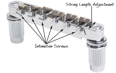

Seria muy interesante que pongas una foto con lo que no te aclaras ya que un puente no tiene tantos tornillos y seria facil ayudarte viendo como tienes el puente actualmente, de entrada tengo que suponer que es un tune-o-matic ya que seguramente es una tipo les paul. Te dejo una foto de los tornillos que regulan el quintado.
ahora solo tienes que seguir las instrucciones de este mismo post.
