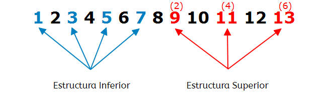

Pero antes de ir más lejos, veamos cómo se construyen los Acordes a la hora de añadir nuevos intervalos. En este gráfico podemos ver de una manera más clara cómo se forman los Acordes y sus posibles extensiones:
Si nos fijamos, lo primero que vemos es que existen dos “estructuras”: Inferior y Superior.
La Estructura Inferior hace referencia a las notas sólidas que componen los pilares del Acorde, mientras que la Estructura superior la conforman las extensiones o añadidos que podríamos hacerle a ese Acorde, llamémoslas notas “invitadas”.
Si nos fijamos, los posibles candidatos que escogemos para formar acordes siguen una serie de intervalos de terceras (1, 3, 5, 7, 9…) y si lo pensamos bien, el intervalo 8 simbolizaría la Octava, por lo tanto a partir de ahí, repetiríamos las mismas notas.
Es por ello, que si seguimos este orden de terceras, las notas que ahora se añaden no las encontrábamos antes (9, 11, 13), y aunque se le dé esos números para diferenciarlas y aclarar que pertenecen a la Estructura Superior de los Acordes, esas notas realmente serían los intervalos de 2, 4 y 6 (justo los que no usábamos en la Estructura Inferior).
Los Acordes Maj7, como ya sabemos, son acordes de 4 intervalos (en este caso todos los marcados en Azul). Y sus extensiones (en rojo) podrían formarse añadiendo una , una 11ª o una 13ª a la estructura de cuatro intervalos que ya teníamos. Por supuesto no tenemos por qué tocar todos los intervalos, sino que podríamos llegar a omitir algunos y añadir otros, creando un sinfín de Acordes nuevos para explorar.

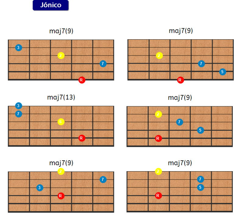

Extensiones del Acorde Maj7 para el Modo Jónico
Aquí tienes algunas de las posibles variaciones (hay muchas más). Algunas de ellas las saqué del Libro de Armonía en Capas de Pedro Bellora, debido a su interesante sonido:
*En Rojo la Tónica, en Azul las notas de la Estructura Inferior y en Amarillo las notas de la Estructura Superior
Para el Modo Jónico, utilizaremos las extensiones de 9ª y 13ª (que equivaldrían a sus intervalos de 2ª y 6ª), y evitaremos el intervalo de 11ª, debido a que éste produce un conflicto disonante con su tercera mayor.

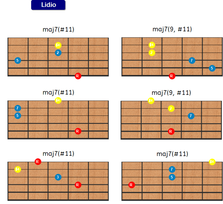

Extensiones del Acorde Maj7 para el Modo Lidio
El Modo Lidio presenta un intervalo de 11ª aumentada, y por ello, no genera ningún conflicto con su tercera mayor. Es por ello, que podemos encontrarnos extensiones con su #11 (además de todas las anteriores que ya hemos visto del Modo Jónico). Por ello, si en algún caso vemos un Acorde Maj7(#11) automáticamente podríamos determinar que se trata del Cuarto Grado de la Tonalidad, y que debemos emplear el Modo Lidio sobre él.
Veamos algunos ejemplos:
