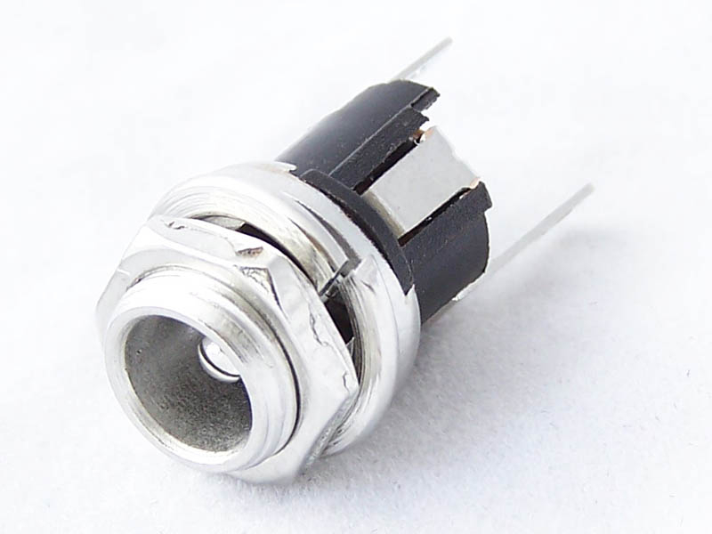

Saludos, he montado dos pedales ( el tube screamer y el D+), y tengo un problema que no soy capaz de atajar.
Cuando los conecto con pila van perfectamente, pero cuando los conecto por adaptador no van, excepto si saco el dc jack de la caja y lo dejo al aire, que entonces funciona perfectamente.
este es el dc jack que uso, perdón por el tamaño de la foto, es la que he podido encontrar.
Gracias de antemano.
Si la caja es metalica, con toda probabilidad si lleva el conector lleva negativo al centro, estés haciendo un corto, ya que este tipo de conectores llevan un terminal en contacto con el cuerpo, por eso con el jack al aire no te da problemas.
Tiene toda la pinta vamos.
por el 27/02/2015
Gracias, es exactamente eso que me comentas, buscaré unos jacks dc de plástico o le pongo una carcasa de plástico a los que tengo para aislarlos.
