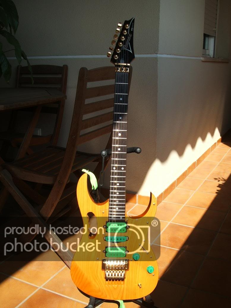

pues me gustaría saber vuestra opinión sobre este proyecto de guitarra a ver cómo lo véis vosotros.
esta guitarra la tenía puesta en venta antes de intentar arreglarla. el puente me quedó un poco desviado con respecto al mástil.
pero viendo lo que numerosieterm estaba haciendo con uno de mis proyectos 'fallidos', me dió la idea de hacer algo parecido en esta Jem de fresno, y me decidí echarle valor e intentar arreglarla yo mismo. ;)
yo pensaba que eso no tenía mucha importancia y por eso la vendía, pero ahora creo que sí que la tiene y que no puedo vender una guitarra así; por eso la retiré de la venta :oops:.
copio aquí mas o menos lo que puse en el anuncio sobre las especificaciones y demás, oks?:

cuando recibí el cuerpo, me dí cuenta que los agujeros de los pivotes del puente eran un poco estrechos, por lo que tuve que taparlos y hacer unos nuevos. y creo que me quedó un pelín desalineado.
también, coloqué el golpeador antes de tener el mástil y los polos de las pastillas están un poquito descentradas con las cuerdas, pero yo no noto que haya problema ni diferencia de volumenes ni nada raro. he visto guitarras y de las caras con las pastillas mucho peor colocadas que esta.
y la última pega que tiene (y la más importante) es que el cambio de diapasón me lo hizo un "luthier" (ni lo nombro; quiero olvidarlo) nefasto. la suerte que tuve es que el diapasón lo compré ya hecho a uno de los USA, por eso no está tan mal y todo parece correcto aunque desde luego, el trabajo de ese "luthier" dista mucho de la perfección.

FOTOS del antes:
el cuerpo de una sola pieza de fresno tal como lo recibí de monster guitar shop usa:
guitarra ya terminada y montada, donde se puede ver la desalineación del puente:

como véis, el puente está torcido un poco y los polos de las pastillas no coinciden exáctamente con las cuerdas... :(
FOTOS del después:
para arreglar la desalineación del puente, tapé el agujero del pivote que está mal. encolé un trozo de aliso o tilo (no recuerdo exactamente) con titebond. hice nuevo fresado y corregí el desvío del hueco del puente, que también estaba mal. luego medí bien y nuevo agujero. acabando con un poco de barniz de mismo color del cuerpo. ;)
le he puesto el otro mástil de RG. no quiero nada del mástil que lleva el cambio de diapasón con el vine inlay ya que no quiero tener nada hecho por ese individuo. :roll:
he tapado los agujeros del mástil de RG y hecho otros nuevos para que coincidan con los del cuerpo.
aquí montando la guitarra y tomando medidas entre los pivotes y para ver la alineación de éstos con respecto al mástil, y si estaban a la misma distancia como las otras Ibanez que tengo.
lo hice lo mejor que pude:
bueno, pues despues de montarla, apesar de que las medidas creo que son correctas, el puente me parece que no está del todo alineado y ahora creo que me ha salido desalineado pero para el otro lado!!! cagüen la p***...!!! :(
(o eso es lo que me parece a mí) :| .
eso sí, por lo menos está mucho mejor que antes.
a ver si veís algo desviado el puente ahora o es que soy yo el único que lo veo???:
pues resulta que cada vez que la miro... unas veces me parece que está bien, otras no se si está un pelin desviado el pivote, o es el efecto optico por las pastillas, o es el golpeador el que está desviado, o es la paranoya, o es que yo soy muy tikismikis o yo que se :roll: ????
ahora sólo me falta soldar el cableado (que tiene su miga :roll:), quintarla y afinarla bien. ;)
por favor... dadme vuestra opinión sobre estos desajustes... :roll:
si lo véis o no, si son importantes o no, si estoy chalao o qué, o lo que queráis contarme sobre la guitarra!
gracias ti@s!
:saludo:

#2 por Raúl el 14/03/2009
Pues chico yo lo veo bien como te dije por privi :ok:. AAAAy Dani calibre! :p Lo que tienes que hacer es darla caña y no medirla tanto ;)

#3 por bassiot el 14/03/2009
Menuda paranoia, yo creo que el puente te ha quedado bien pero mirando las fotos lo que parece que no esta alineado son los agujeros donde se alojan las pastillas. La humbucker del puente parece tener mas separacion de un lado que del otro respecto al puente y la single esta paralela a esta, en cambio la del mastil parece estar bien alineada y eso da una sensacion extraña a la vista o eso parece, y no la miro mas que a parte de darme envidia me estoy mareando. :roll:
editado.
No me habia dado cuenta que ya habias comentado lo de las pastillas, pues si no es eso numerosieterm tiene razon, olvida
el calibre y dale caña.
y si no te quedas tranquilo enviamela que ya la mido yo en casa... :D

DaniDCR
#4 por DaniDCR el 14/03/2009
lo se Raúl!... pero es que no puedo evitarlo :oops:
esque parece que el mátil está para un lado, el puente pal otro y las pastillas mirando a yo que sé... :( aunque sea un pelín, no?

#5 por bassiot el 15/03/2009
¿puede que sea un efecto optico de la veta? de un lado baja recta y en el otro hace ondas y quizas sea eso...

#6 por avi_bg el 15/03/2009
Quinta bien? Afina bien? Suena bien?
Pues qué coño... te crees que las otras guitarras vienen con todas las medidas perfectas??
Imagíante como viene que yo he cogido una guitarra con mastil de 25'5" y 21 trastes, le metí uno de 24'75" y 22 trastes y conseguí quintar y afinar sin mayor problema...
Asique no estaba bien ni para una ni para otra y se tocaba de lujo, asique no te emparanoies :)
A disfrutarla, que la guitarra está guapísima ;)

Rubio
#10 por Rubio el 15/03/2009
Yo tengo la intención de preparar piezas de metal con agujeros guía para todos los agujeros que tenga que hacer de mi guitarra......
Yo en tu caso lo que hubiera hecho (pensando friamente y no dejandome llevar por la desesperación que parece que te domina bastante .risa:) es sacar el trozo de plano correspondiente al zócalo por impresora...lo pego en un trozo de MD y recorto el perfil......hago los agujeros y ahí compruebo si está todo bien...luego meto la pieza y sigo el agujero.....pero de todas formas yo no veo que lo hayas hecho mal, no lo veo torcido, aunque no es lo mismo verlo en fotos
Subir
DaniDCR
#11 por DaniDCR el 15/03/2009
bueno, pues ya está. me habéis convencido ;)
se acabó el problema. está bien y punto final!. tema cerrado.

Alone I
#12 por Alone I el 15/03/2009
Yo lo que veo es esto...
Antes del apaño...
Despues del apaño...
Podrias poner fotos de buena calidad solo del puente,de plano.Se apreciaria todo mejor.:no_lo_se:
:saludo:
Pd: El tema esta cerrado por tu parte,pero yo lo sigo viendo torcizo.:brindis:
