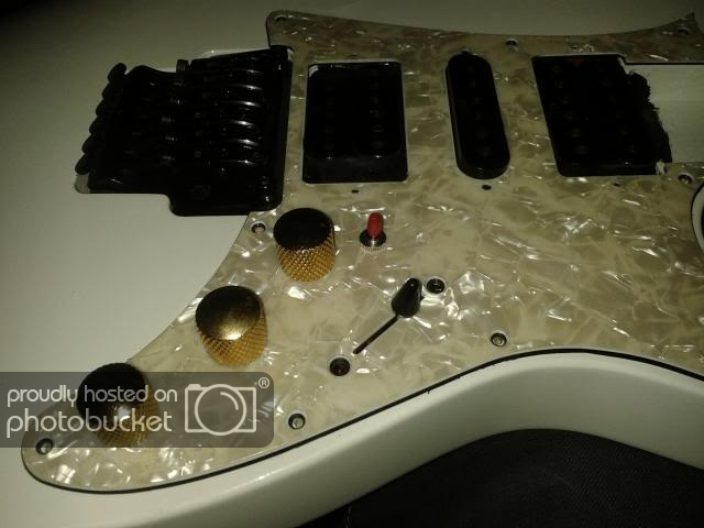

Aqui os dejo unas fotillos
http://i212.photobucket.com/albums/cc291/Mario741/2013-12-18231132_zps89a783f6.jpg
http://i212.photobucket.com/albums/cc291/Mario741/2013-12-18213539_zpsbcd995d9.jpg
http://i212.photobucket.com/albums/cc291/Mario741/2013-12-18220626_zps27c96229.jpg
El switch que se ve en las fotos es para un circuito de booster integrado en la guitarra, aunque aun no esta montado.
