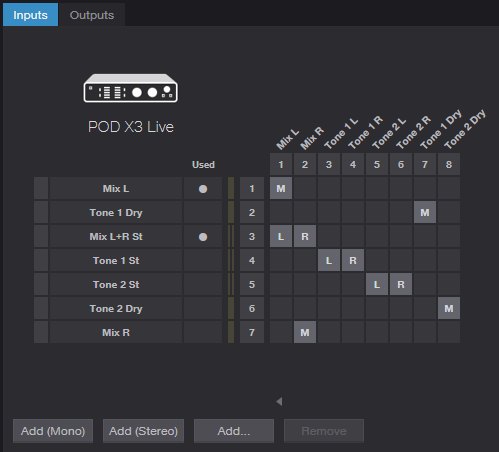

Lo normal es que los DAW mapeen automáticamente las entradas y salidas disponibles de la tarjeta de audio que tiene activada. Y luego cuando creas una pista le dices de qué entrada va a coger la señal (en tu caso de la 1 a la 4).
Por ejemplo, yo uso Studio One y para la X3Live lo tengo así configurado:
index.php?controller=forum&action=view_attachment&attachment_id=155046
A veces no siempre coge automáticamente todas las entradas y salidas, en cuyo caso las puedes agregar manualmente con los botones Add (Mono) o (Stereo). Por ejemplo, agregas una Mono y le dice que lo coja de la entrada 1 que corresponde por ejemplo con la guitarra, y luego en la 2 otra mono que coja del micrófono.
A continuación creas 2 pistas y le dices que la entrada de la primera es la 1 y la entrada de la segunda la 2. Esto es en Studio One, pero Cubase, Pro Tools, etc funcionan igual.
index.php?controller=forum&action=view_attachment&attachment_id=155047
Tienes que tener en cuenta que si creas una pista estéreo sólo te dejara coger inputs stereo (por ejemplo 1+2), pero si las creas mono, podrás elegir una entrada diferente para cada 1. Y si las pones a grabar las 2, cada una cogerá la señal correspondiente.
Aquí por ejemplo tengo dos pistas listas para grabar, una grabará del Tone 1 Dry y la otra de Tone 2 Dry:
index.php?controller=forum&action=view_attachment&attachment_id=155048

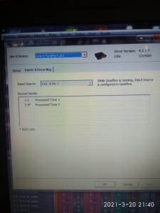

Pues después de hacer un montón de fotografías paso a paso y pantalla a pantalla para mandarte las, creo que al final lo he conseguido.
El asunto era tras seleccionar en el gearbox instrumento & Mic, asignar las salidas 1 y 2 ya desde la daw a una pista y las salidas 3 y 4 a otra.
Cómo me dijiste en el mensaje anterior.
Desde el gearbox conseguí llegar a un cuadro de inputs&recording donde me salía esto
Subir
juan carlos sanchez
por el 20/03/2021
No se si puedes ver la fotografía pero Como viene abajo, pone que para que puedan funcionar las salidas 3 y 4 deben ser con el Cóntrolador Asío. (Only Asio°) y por tanto cambie el controlador de la daw y puse Asio
Tras lo cual arme 2 pistas a la misma vez. Una para el micro y otra para una guitarra acústica.
Asigne las, salidas 1 y 2 para una y las 3 y 4 a la otra desde el menú de las pistas en la daw.
Lo probé y funciona.
Para mi esto es como el descubrimiento de América.
Por tanto hoy y desde aquí puedo afirmar que si que se pueden grabar 2 pistas a la vez usando la interfaz line6 toneport ux1.
