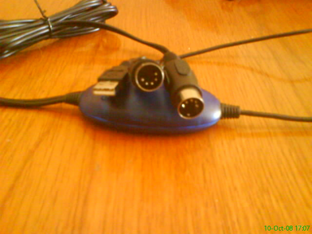

Te pongo una foto de mi cable, no es el mismo que el de vidres, ese va al usb del pc y requieres un programita especial (que puedes descargar en la pagina berhinger) para cargar las presets, con el mio no es necesario tener el programa y es mas sencillo de cargar presets al v-amp y por eso lo compre asi:

Me temo que con el cable que tu tienes no se pueden cargar, tendras que pillar un cable de estos, a mi me costo 10 leuros.
