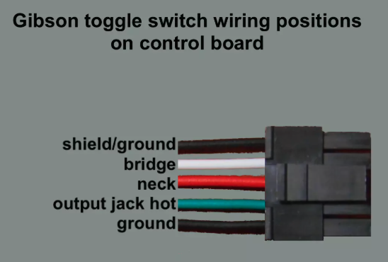

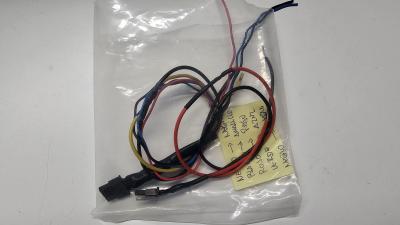

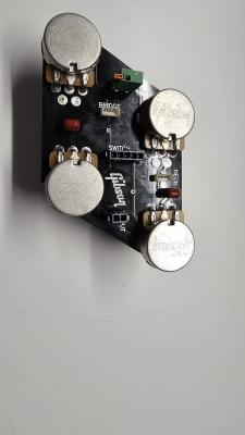

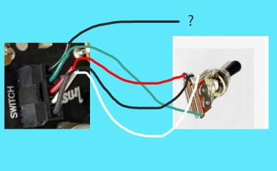

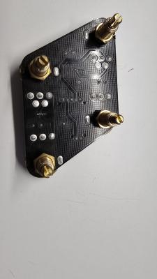

He comprado un PCB y va todo cableado ahí, pero los conectores del selector no se bien como soldarlos y no quiero empezar a soldar desoldar a diestro y siniestro, venia sin selector.
Par quien me pueda ayudar he puesto una imagen/croquis para ver si esta todo correcto.
Aun así me sobra uno de los cables negros que me gustaría saber para que sirve o donde conectarlo.
Podría ser masa?
Tampoco se si el negro es el que he puesto o es el otro el otro...
A ver si alguien sabe como conectarlo y si mi configuración es correcta.

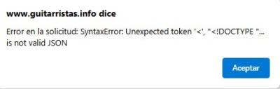

* no lo he podio colgar como nueva consulta por que me da un error, a ver si lo ve algun moderador y me dice que es...
Podría ser masa?

#16 he encontrado esto, quizas te sirva.

#17
Pues si me sirve, me pone la situación de los cables y dice que el 2º negro es para hacer masa al recorrido de los mismos, es decir son dos cables de masa, pero uno es para evitar ruido en el selector...
Así lo haré.
Así lo haré.

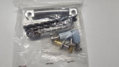

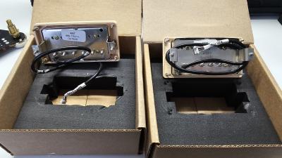

Tengo nuevas noticias de la guitarra en proceso.
* Cuerpo + mástil + agujeros + trastes + pintura y relic, 350€ (llegada aprox 5/5)
* Gestión aduana por correos 15,05€, ha pasado sin iva ni aranceles.

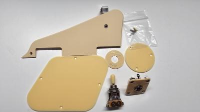

* Pastillas Gibson 490r + 490t + marcos + clavijeros Gibson deluxe + puente Gibson ABR1 + PCB Gibson de conectores + marco switch + pickguard + marco jack, 325€
* Jack original, selector std, tapas traseras std, tornilleria y cableado de mi stock, calculo 25€ ...

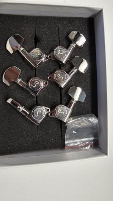

* Clavijero schaller 50€
Total 350 + 15 + 325 + 25 + 50 = 765€
He rebajado el precio, por que calculaba 100€ por el tema importación y han sido 15€
Os adjunto la foto del material a la espera de la guitarra.
