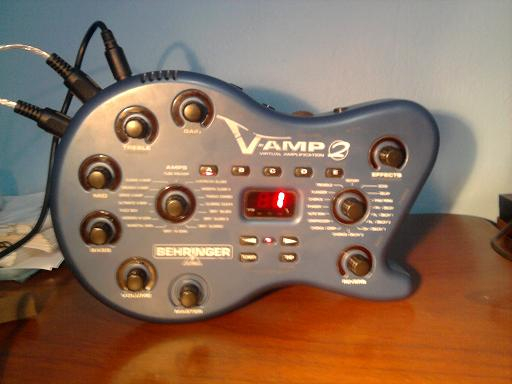

Miren les cuento lo que me pasa:

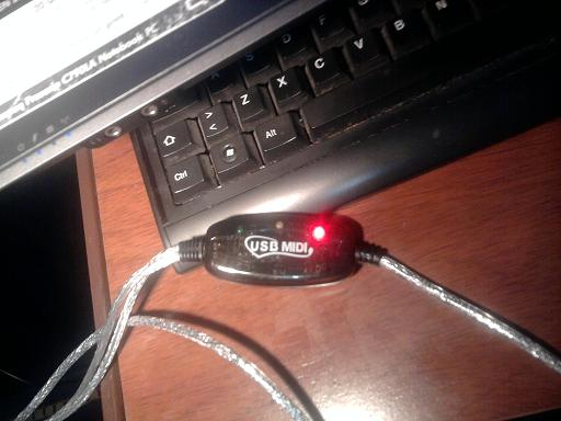

Estoy intentando pasar los preset desde el pc al V-amp 2, conecto mi cable midi/usb de 16 canales:

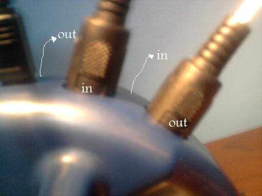

lo conecto de la siguiente forma:
aqui muestro como queda:
entro al modo edit y activo midi ( apreto las flechas para que me salga "--" y luego apreto A) y me queda asi:

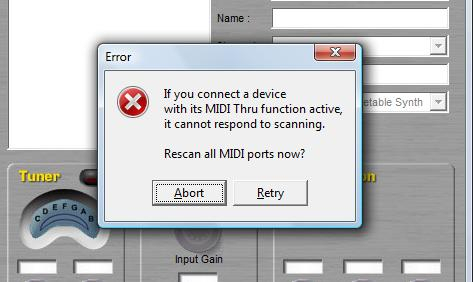

hecho a correr el programa v-amp editor y me muestra lo siguiente:

Prueba a cambiar los dos puertos midi (el in con el in y el out con el out)
gracias por la ayuda pero ya he intentado con eso, saludos y gracias

estará malo el puerto midi del v-amp? si es asi como puedo comprobar que es eso?, alguien en santiago de chile que tenga uno si me puede ayudar probando la mia, lo que sea que se les ocurra para probar y también si saben donde podria llevarla para que me ayuden (alguna tienda o nose) a ver si me la pueden arreglar o explicar que puede ser.
