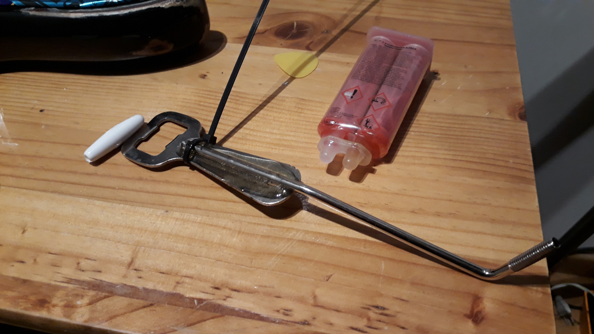

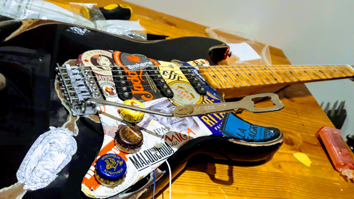

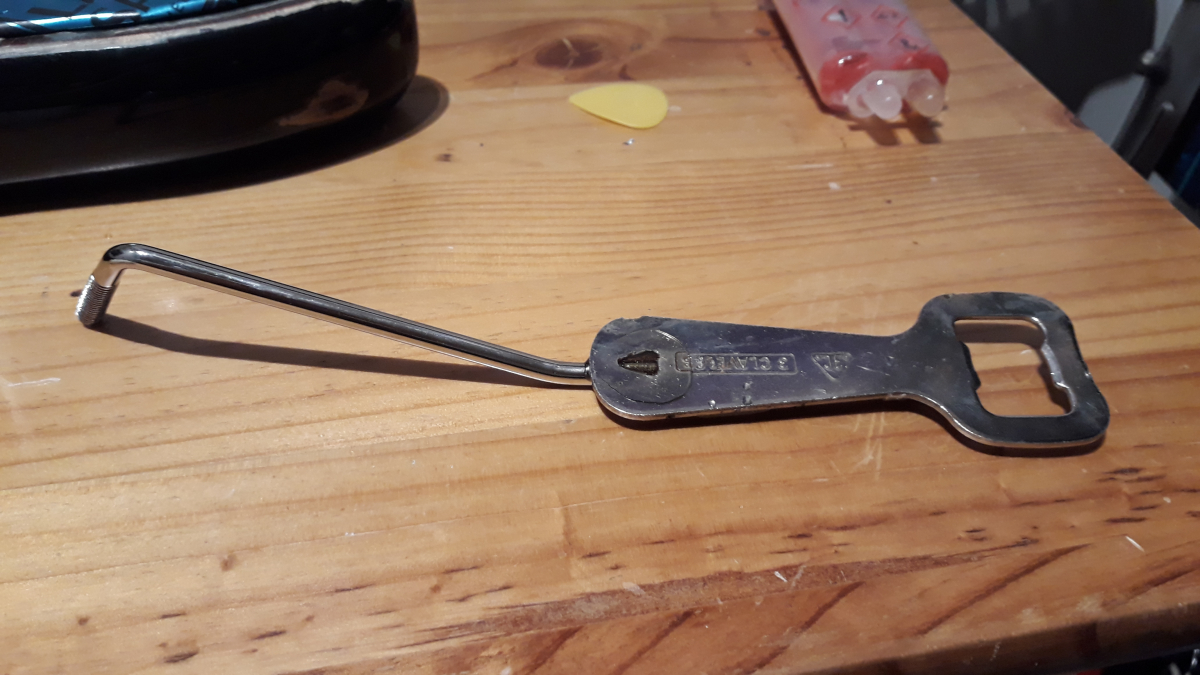

Llegó la barra del trémolo! 1,5 euros con el envío... qué disparate...
Le he fijado un abrebotellas de la marca 3 CLAVELES, donado por un amigo camarero que debe llevar al menos 1 millón de usos... y funciona como el primer día!
He usado resina epoxy bicompuesto
Se acabó abrir botellines contra una esquina...

El perfecto final para una obra de arte :aplausos:

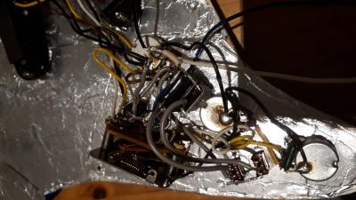

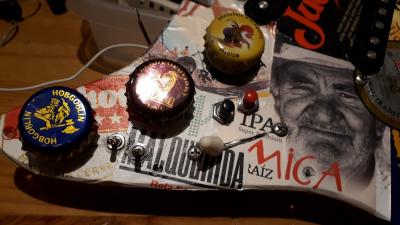

Pruebas hechas sobre la electrónica, pasé a dejarlas fijas. He instalado lo siguiente:
- KILL- Un pulsador normal abierto entre señal y masa, para que cuando se pulse haga un mute. No es nada más que un killswitch
- ZAP- Un pulsador normal cerrado en la masa, para que cuando se pulse suene un sonido brrzzzzzz... Anda que no mola hacer ritmos con el...
- HEAVY - un selector que une un condensador pequeño, entre señal y masa. Con tan sólo esto... quita el sonido tan nasal y agudo de estas pastillas, haciendo que parezcan una humbucker casi, con un sonido bastante heavy (por eso lo he llamado así)
- FUZZ - un selector que une un condesador tocho, entre señal y masa. Un sonido súper oscuro y ahogado, como si quitásemos al máximo el tono... pero más exagerado

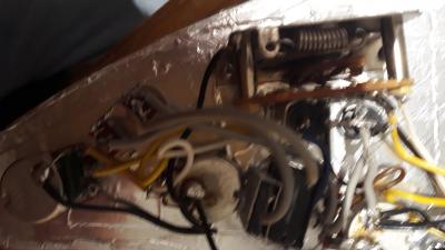

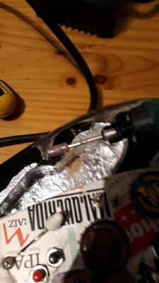

Sin duda lo peor fue hacerle hueco, qué mal se trabaja con estas strats!, incluso tuve que cajear un poco porque me rozaban los dos selectores...
Le pondré unos cartelitos con la dymo de los 70 que anda por casa!

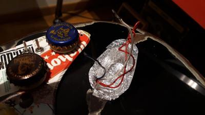

Y dejo pasado un cable, desde la parte trasera (donde los muelles del puente) a la clavija, para una cosa que tengo en mente...
A ver si saco un ratillo y hago un vídeo de cómo suena la bicha, sobre todo la diferencia usando los selectores de los condensadores

Vaya currado!!
Me encanta el detalle del abridor y se nota que tienes buen gusto al incluir una Leffe en el diseño (imagino que las etiquetas son de cervezas que antes te has bebido).
Algunas ideas para la prueba de sonido :si:
