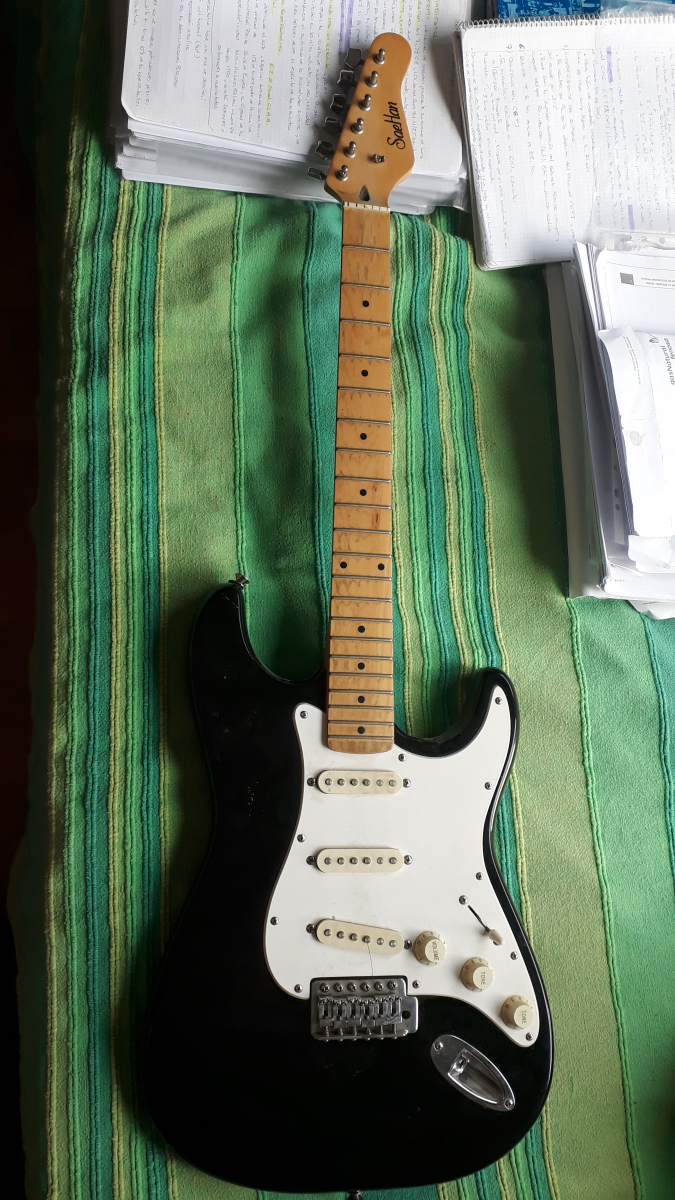

Pues eso, muchas veces veo relics y me encantan, pero me da cosa hacerlo sobre una buena guitarra. Así que empecé por comprar una baratita, de la marca SAEHAM.
Vamos a ver si hacemos un hilo que, al menos sea divertido. Y si suena... será la caña!

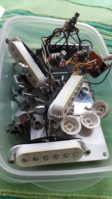

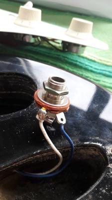

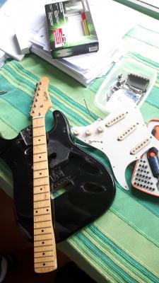

La guitarra no llegué ni probarla, tenía sólo 3 cuerdas! Pero para lo que costaba, no estaba mal de trastes, y el mástil no estaba torcido... no me daría pena hacerle perrerías y meter la para.

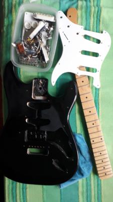

Nada nuevo al desmontar.

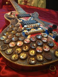

La primera idea, cuando pensaba en relic era la guitarra rebel de Zakk Wylde. Como meta no está mal, pero sería una chorrada pensar que voy a llegar ha hacer algo aparecido.
Molaría llenar el cuerpo de chapas! Pero vi una... y no me acabó de gustar.

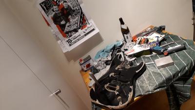

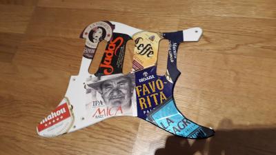

Guitarra preparada, empezamos a plasmar algunas ideas...

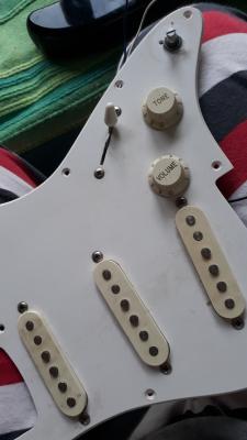

Golpeador limpio, un poco de pegamento de barra y empezamos a crear un collage
Según vaya consiguiendo/bebiendo lo iré terminando.
Supongo que el roce hará que las etiquetas de papel acaben por desaparecer, así que había pensado darle una capa superficial de alkil casero, que actúa como barniz.
Os acordáis del colegio y los trabajos con papel? Pues el alkil se fabricaba con 4 partes de agua y 1 de harina. Llevar a ebullición, mezclar... y se creaba una especie de cola que al secar protegía con una especie de brillo.

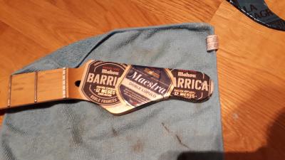

El mástil tampoco se librará...

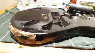

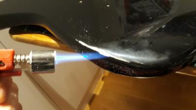

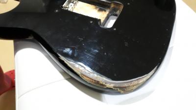

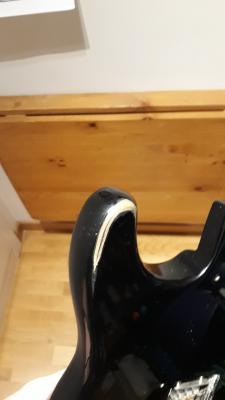

Pruebas con el relic sobre la parte trasera del cuerpo, creo que ya he encontrado la técnica, rozar con un cutter o cuchillo SIN dientes ni pequeños.
Probé con lija... no me gustó, soplete de cocina... puede acelerar el proceso pero de repente la pintura se descojona, aparte del pestazo que lías

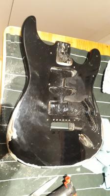

Seguimos apretando la tuerca al relic... si se va la mano... qué más da!
Dije de no usar soplete, pero saca la pintura mucho más rápido
No soy capaz de sacar una foto que lo muestre, pero no queda mal...
Seguiremos probando...

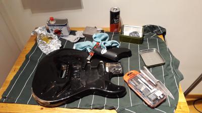

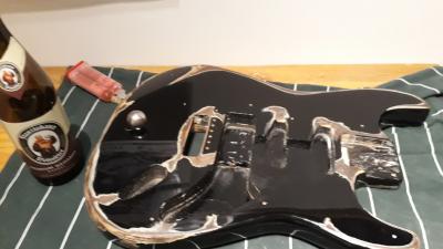

Creo que damos por terminado el maltrato al cuerpo de la Strato. Porque te lías te lías... y no ves el fin!
He rematado con pulimento, además de suavizar los bordes de las "imperfecciones" le ha dado un tono más oscuro a la madera
Y le clavamos una bola de pinball... otro de mis hobbies!
