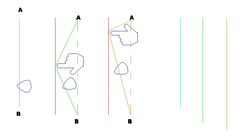

Pero: Con peras y manzanas: #22
Figura 1
Supongamos que tenemos una cuerda fija en dos extremos y la afinamos en una tonalidad.
Ese sería el primer esquema con la representación de la púa pulsando.
Ahora supongamos que sin mover la cuerda respecto de su eje podemos fijar un punto inamovible e intermedio para pulsar creando un tramo de nueva longitud vibrante acortada.
Ese seria el segundo esquema. (Disculpen la representación de la pinza como punto de fijación, es solo un esquema).
Por ejemplo; si el punto fijo lo movemos al punto medio sonará una octava de la nota de la cuerda en su longitud total, y si lo vamos cambiando de lugar irá variando con otras notas según donde se encuentre.
La afinación debería ser bastante exacta si dejamos la longitud libre adecuada a cada nota que busquemos pulsar (es el mismo concepto de las cuerdas de piano que son cuerdas cortadas por separado y de distintas longitudes pulsadas independientemente por martillos).
Ahora supongamos en la siguiente figura, que para obtener la nota que buscamos, en realidad debemos “deformar” la cuerda para hacerla llegar hasta otro plano paralelo a la cuerda donde se apoye en un punto de acortamiento, (que para el ejemplo anterior estaba alineado en el mismo eje de la cuerda, pero que ahora está por fuera). Seria el tercer y cuarto esquema,
Este esquema representa lo real: una cuerda como una línea por encima de los trates y el plano paralelo representa la línea definida por los cantos superiores de los trastes los que están mas abajo y en casi paralelismo con la cuerda.
Los puntos A y B de apoyo representan a la cejuela y al puente que respectivamente que si están alineados en el eje de la cuerda,
Figura 2
Para esta situación y que suene cada nota la cuerda se estira como un elástico y aumenta de longitud,
Si lo hacemos en el centro es menor el estiramiento pero si lo hacemos hacia el extremo y cerca del apoyo o de la cejuela que está más alta que el traste, entonces la cuerda se estira más.
Por lo tanto la única afinación que no deforma la cuerda es al aire.
A un lado representé en los mismos colores las líneas estiradas tal como quedarían con la longitud estirada pero desarrollada en un línea recta y comparando cada caso.
En el dibujo están exageradas las proporciones, pero en la realidad es menos visible,
De todas formas en la realidad esto si sucede aunque es casi despreciable, pero igual afecta la afinación, que por tanto no es perfecta en un guitarra y es la explicación de porque desafina en el quinto espacio asi sea que octavamos bien y es el efecto que buscan corregir las guitarras con true temperament.
Explica porque la agujita del afinador varia.
Para que se entienda bien, al estirar se afecta el tono, Ya estás estirando al bajar la cuerda contra el traste,
El hecho de que al estirar una cuerda cambie la afinación es algo evidente que podemos comprobar al hacer bends donde estiramos ( deformamos) aun más la cuerda y aunque aquí se da de otro modo tiene la misma explicación.
La distancia entre trastes sigue una fórmula de luthier que sigue la misma constante entre traste y traste; usa la constante de temperamento igual de 17.817. Es el estándar actualmente aceptado.
Esa es una fórmula que relaciona cada traste con el anterior y con el siguiente tal como si estuvieran en la misma situación física abstracta, pero en la realidad, las cuerdas se estiran más en los primeros trastes porque allí la cejuela hace tracción o levantamiento hacia arriba y menos en los trastes medios porque alli la cejuela hace menor tracción o levantamiento,
La formula es solo una aproximación teórica,
Además si la cejuela es más alta, más se acentúa esta situación,
Mientras Pitágoras se revuelve en su tumba…

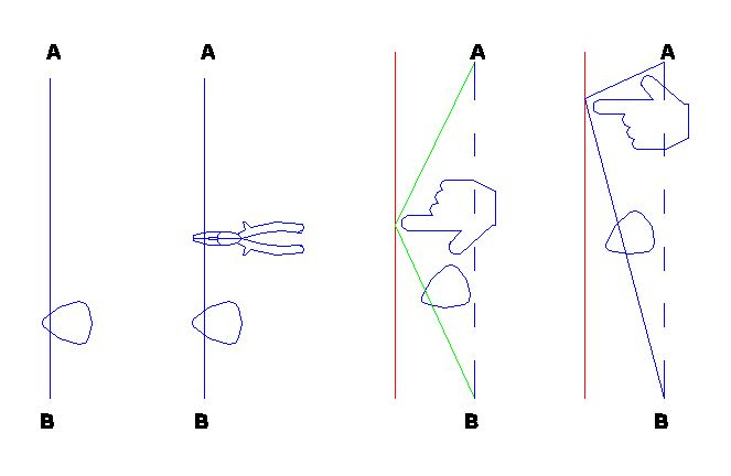

Figura 1
Figura 2
