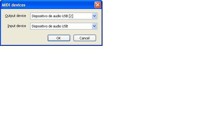

En este paso deben entrar a Edit --> Midi devices y verán la siguiente pantalla
Deben tener las mismas opciones seleccionadas, es decir:
Output device --> Dispositivo de audio USB [2]
Input Device --> Dispositivo de audio USB
Luego de esto, solo deben apretar el botón LOAD to PC o abrir un patch descargado de internet y presionar Send to GT-8 (sabrán que el proceso está bien por que verán la información del patch activo que tienen en la GT8 en el programa o viceversa) luego de esto ya pueden empezar a efectuar modificaciones en el computador que se verán reflejadas en línea con la GT8, lo cual como podrán apreciar facilita muchísimo la creación de sus propios sonidos... Ahora solo deben hechar a volar su imaginación y crear sus patches a partir de alguno que bajen de internet...
y tambien

Bueno si hice todo y otro post mas que esta atras... tmb restaure la configuracion de fabrica... pero nada se me pega el programa cuando intengo grabar un patch o cofigurar Midi devices...
Fui a cambiar el cable por uno nuevo... pero lo mismo..
me consegui otro cable ese que esta ahi el kon la llave de sol... y ese me recibe (no he probado el sonido) pero el pedal dice que recibe...(con el kable de mi amigo el de la llave de sol)
Pero aki pasa algo raro... Con el cable de mi amigo no se puede seleccionar "Dispositivo de audio USB [2]" si no que en imput y ouput solo "Dispositivo de audio USB"...
en cambio en el mio cuando lo conecto me sale la opcion de "Dispositivo de audio USB [2]" y en input "Dispositivo de audio USB"
Pero se me pega el programa... he probado 3 programas.. y todos se pegan.. xDD

El problema es que creo que no me la reconoce el cable el MIDI. Pues realizo el proceso tal cual esta descrito aqui, pero cuando llego al ultimo paso donde tiene que configurar "MIDI Devices" no me aparecen los dos puertos USB, no me aparece nada solamente en blanco.
