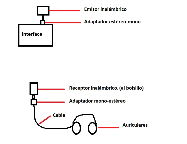

No es tan fácil como un simple adaptador si es como yo lo entiendo, mínimo necesita dos. He hecho un dibujo a ver si lo he entendido bien.

Hola luishouse, como la señal siempre viaja mono entre receptores creo que no es necesario el conversor "mono to stereo" entre el interface y el emisor. El interface saldrá en mono por el canal izquierdo ("tip" de la clavija del emisor).
Si necesita un hembra/hembra entre el receptor y el conversor "mono to stereo".
Interface -> Emisor -> ( wireless mono ) -> Receptor -> Hembra/Hembra -> Mono to stereo (macho-hembra) -> Macho cable de los auriculares.
Sí, pero o deberá poner la salida de la interface en mono, si tiene la opción, o cuidar de que toda la información salga por los dos canales. Aparte de esto, inalámbrico al bolsillo, adaptador, cable... Vamos, para mí, como decía antes, un follón que te puedes ahorrar haciendo las cosas bien, y tampoco es tan caro.

#28
Exacto, mono en el software.

#25
Muy buen dibujo para aclarar.
Yo me saltaria la primera parte, y configuraria la salida del interface en mono. A eso me referia.
