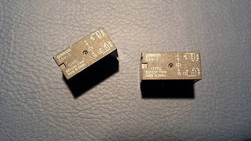

Por cierto, tengo estos relés reciclados de otro cacharro, no sé si me pueden valer para esto.
