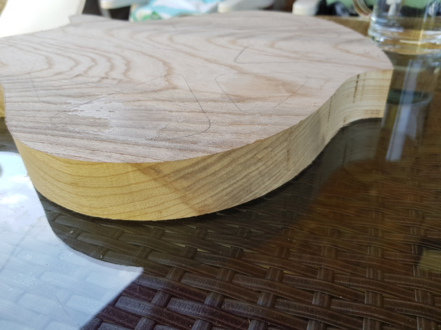

Buenas!
Hace casi un año empecé mi primer proyecto de construcción de la mano de Entone Guitars.
Básicamente realicé un diseño desde cero, con sus plantillas correspondientes para poder replicarlo cuando quisiera.

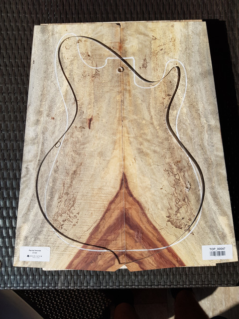

Como ese proyecto está tocando a su fin, esta ya en fase de acabado. He aprovechado que vi unas maderas bastante chulas para empezar otro nuevo proyecto! Este seguramente llevará un proceso un poco más lento, ya que iré haciendo el trabajo en mi pequeño rincón jeje.
Al lío! Un poco de especificaciones, por el momento son las siguientes :
- Cuerpo de fresno torrefactado de 3 piezas en tono claro de 40mm
- Tapa de Tamarindo de 6.5mm.
La idea es hacer el mismo modelo pero un poco más estrecho. La primera si no recuerdo mal estaba de grosor como una LP (unos 50-55mm).
La unión de mástil sera encolada también. Lo que aún no tengo claro es que material será el mástil y el diapasón, me gustaría que fuera todo clarito como la tapa y el cuerpo.
El acabado irá al natural, sin tintes, y probablemente acabado en aceite y cera.
Respecto a la electrónica, de momento tengo un juego de emg 81-60 que creo que le irán bastante bien.
El hardware aún tengo dudas, si tirar a lo mismo que en la otra (sperzel y hipsot) o hacer algunos pequeños cambios.
De momento dejo unas fotillos a falta de encolar la tapa, poner chapas entre cuerpo y tapa y dejarlo todo encolado para empezar con la forma.
Un saludo!

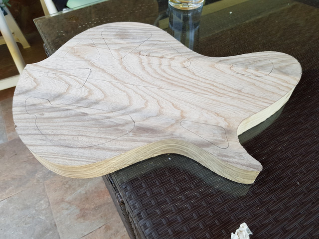

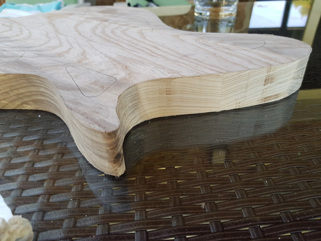

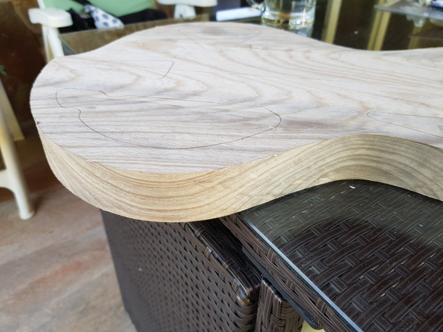

Dokken
por el 13/07/2020

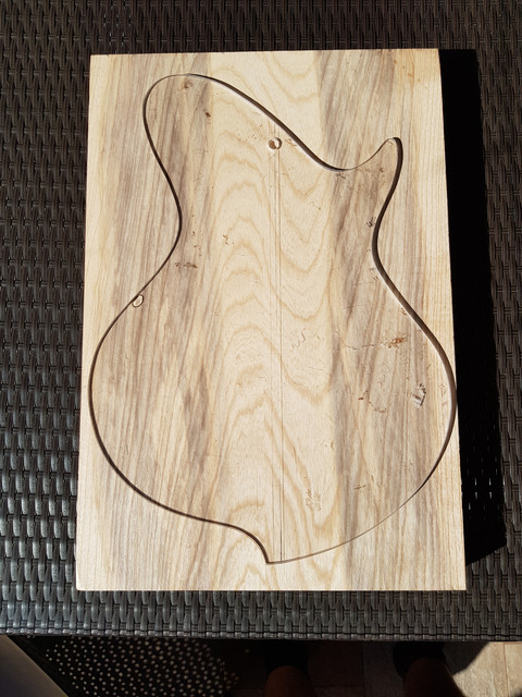

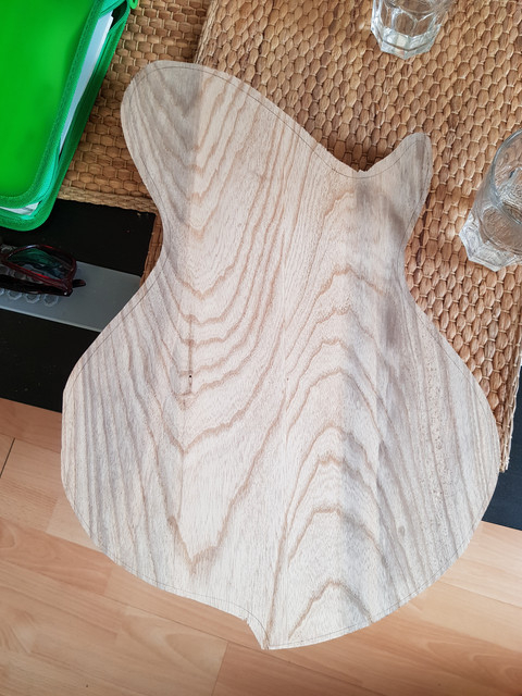

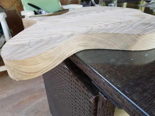

Buenas!
Hoy he comenzado a meterle mano a este proyecto.
Lo primero ha sido un avance pequeño, pero que facilita mucho el trabajo de fresado. Ha sido precortar el cuerpo con sierra de cinta. Tenía la caladora por casa, pero las hojas eran demasiado gruesas, así que he aprovechado la visita al taller para hacerlo alli.
Esta semana trataré de tener listo el contorno y las cámaras acústicas. Para ello usaré unas fresas cmt que he encargado, con rodamiento para usar las plantillas.
Subir

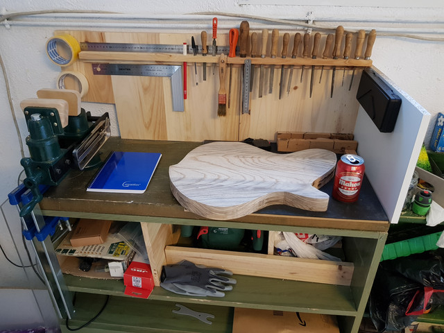

Dokken
por el 15/07/2020
Buenas!
Hoy tenía pensado terminar el perfilado del cuerpo ya que había encargado una fresa cmt con rodamiento para copiar desde la plantilla.
El fail ha sido que al ir a abrirla results q por capullo no me fije en las medidas de eje xD. Encargue una de 12mm en vez de una de 8mm. Así que ha tocado quedarse con las ganas y esperar a que llegue la de la medida correcta.
Aún así, he aprovechado para ir adecentando el lugar de trabajo donde se irá haciendo prácticamente todo el proyecto.
De momento he ido juntando el material que creo que es mas básico:
- escofinas varias
- lija de distintos tipos
- fresadora eléctrica
- caladora
- taladro
- cepillo (aunque este creo q no le daré mucho uso)
- lijadora de mano
- gatos de apriete
- tornillo de banco
De momento voy haciendo una lista de los procesos que tengo que ir haciendo y la herramienta con la que hacerlo. Hay cosas que por precio de la maquinaria optaré por encargarlo (regruesado de cuerpos, ranurado de diapasón, cortes con sierra de mesa, etc), siendo un hobby creo que sale más a cuenta pagar por que te hagan ese tipo de trabajos antes que comprar maquinaria grande (que tampoco tengo sitio donde meterla jajaja)
La idea es dejar el cuerpo totalmente fresado, con sus cámaras acústicas, biseles en la chapa, etc. Lo siguiente será ponerse con el mástil para una vez terminado poder tomar las medidas para colocar las pastillas, puente, etc.
Un saludo!

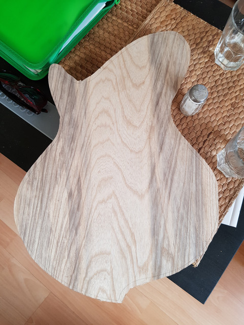

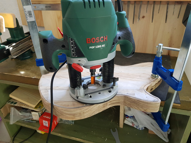

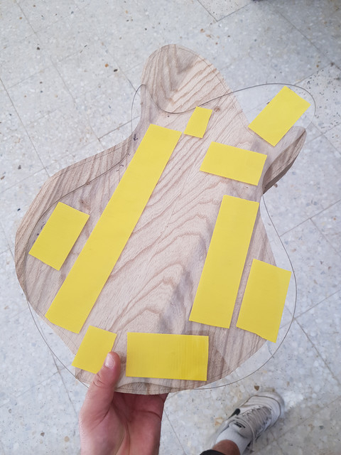

Dokken
por el 16/07/2020

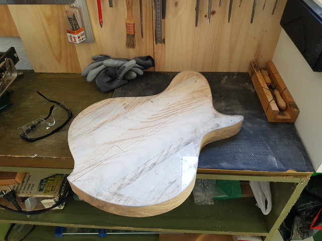

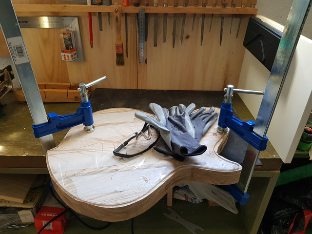

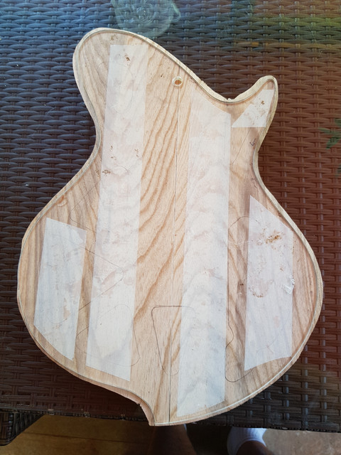

Volvemos a la carga con unas novedades!
La primera, no comprar cinta de doble cara de los chinos jajaja, no había forma de despegar el segundo lado.
Tras un paseo a la ferretería, esta vez si he podido pegar sin problemas la plantilla al cuerpo para comenzar con el fresado.
Para la tarea de fresado he utilizado una fresadora Bosch Pof 1200 (creo que ese es el modelo) con una fresa con rodamiento CMT de 3.17cm de corte util, con rodamiento, eje de 8mm.
Tras ajustar la altura de la fresadora para que comiera y apoyara bien el rodamiento en la plantilla, estamos listos para ponerlos los guantes, las gafas y a darle caña a la fresadora! No sin antes fijarla correctamente con un par de gatos.
Después de unas cuantas pasadas, dejando enfriar la fresa, este es el resultado ;). Cuerpo con la forma diseñada
Lo siguiente será lijar los cantos para que quede suave, y empezar con los preagujeros de las camaras acusticas para finalmente fresarlas también junto con el hueco de la electrónica. Cuando esté eso, y el rebaje trasero podremos tener una idea de cuanto pesará la guitarra, espero que este cuerpo (lo que es el fresno) esté en torno al kilo, a ver si hay suerte y sale una guitarra ligerita.
