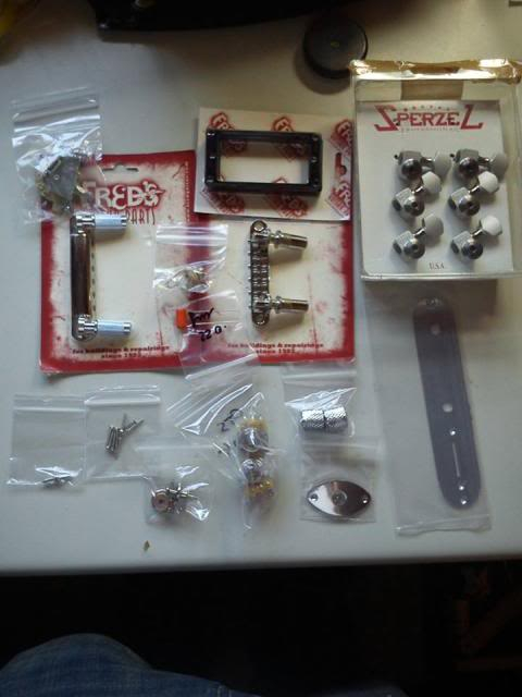

Puente: tune o matic con stop tailpiece, de la casa Gotoh.
Clavijeros: Sperzel, satinados, de bloqueo

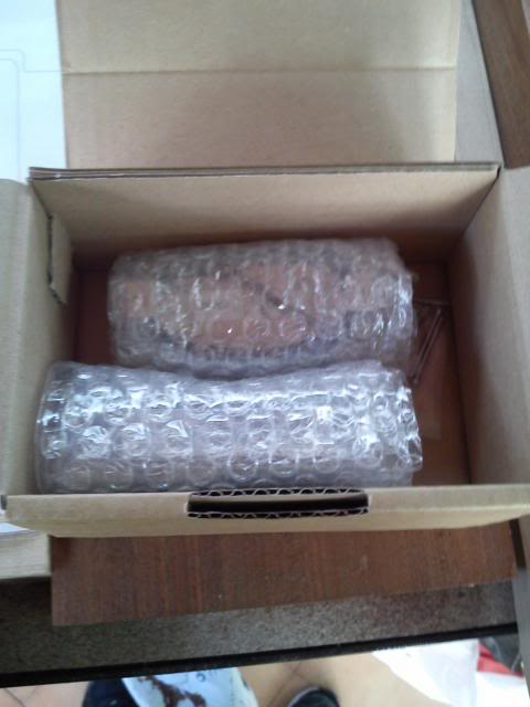

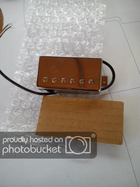

Pastillas: humbuckers bobinados a mano de alnico II de Jess Loureiro
Electrónica: un volumen, un tono, potenciómetros CTS, condensador de tono Orange drop, jack switchcraft.

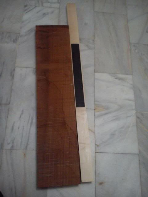

maderas:

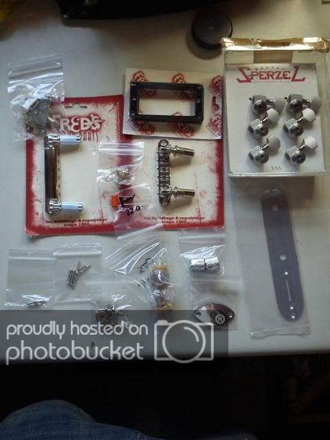

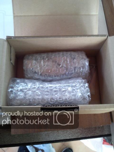

Hardware:

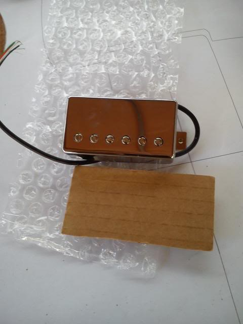

Pastillas:
Proceso de constucción:

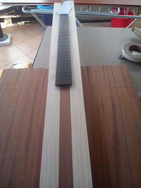

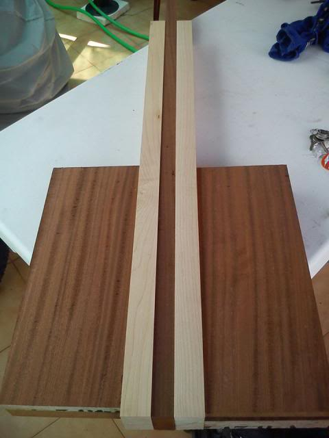

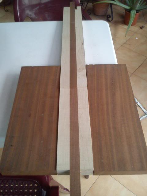

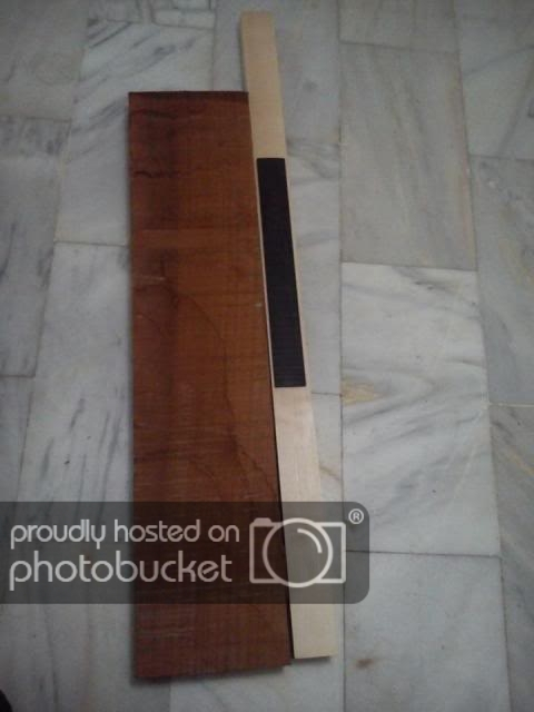

maderas cortadas y preparadas:

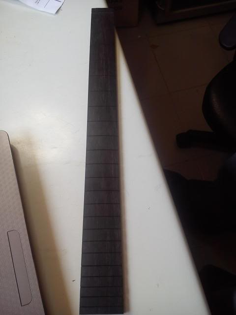

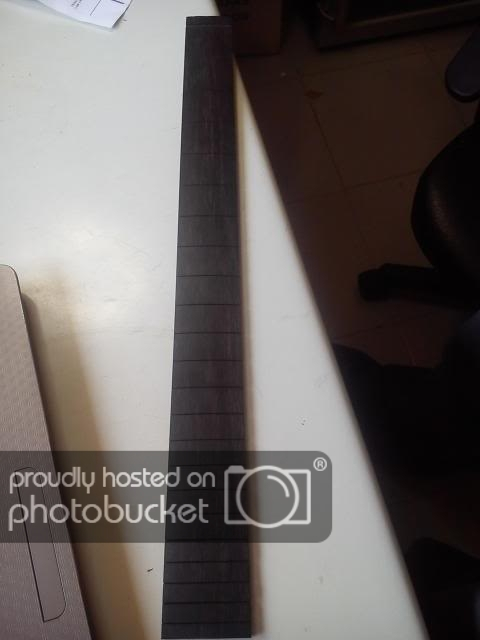

Diapasón de ebano perfilado:

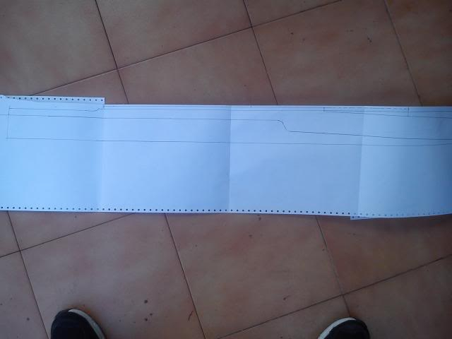

Trazado y diseño del ángulo del mástil:

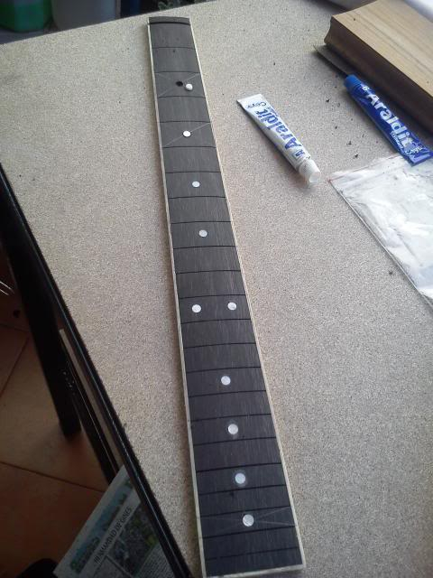

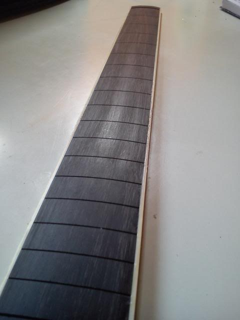

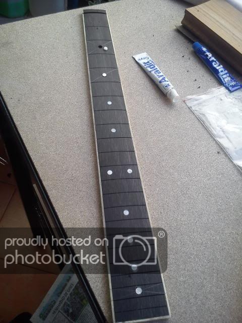

Diapasón de ébano con cenefas colocadas:

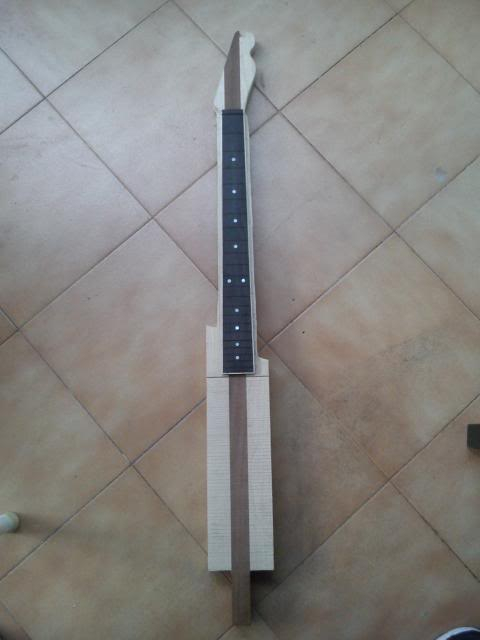

Instalación de incrustaciones:

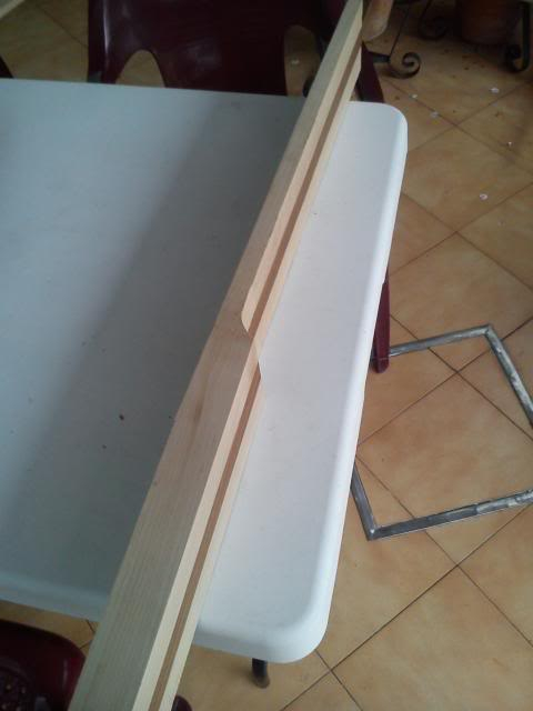

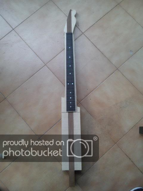

Mástil con el ángulo ya cortado:

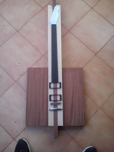

Vista previa con las alas de caoba

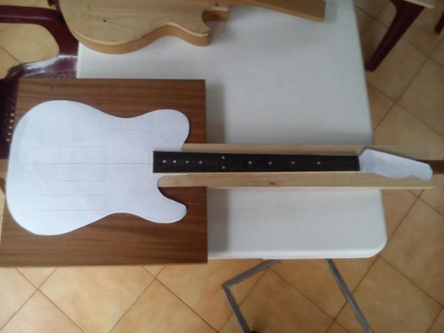

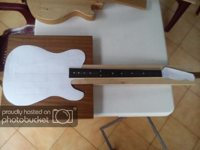

Con la plantilla del cuerpo:
Pala y mastil recortados:
