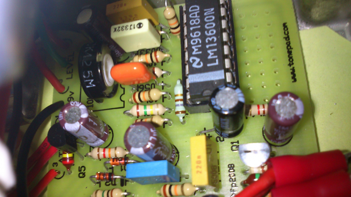

Hace ya tiempo que quería hacerme un pedal de efecto para mi guitarra y el otro día di con tonepad.com, una página que supongo que por aquí será bien conocida pero que yo no sabía que existía. Vi que se podía pedir la PCB por unos 14€ y pedí la del compresor Ibanez CP-9.

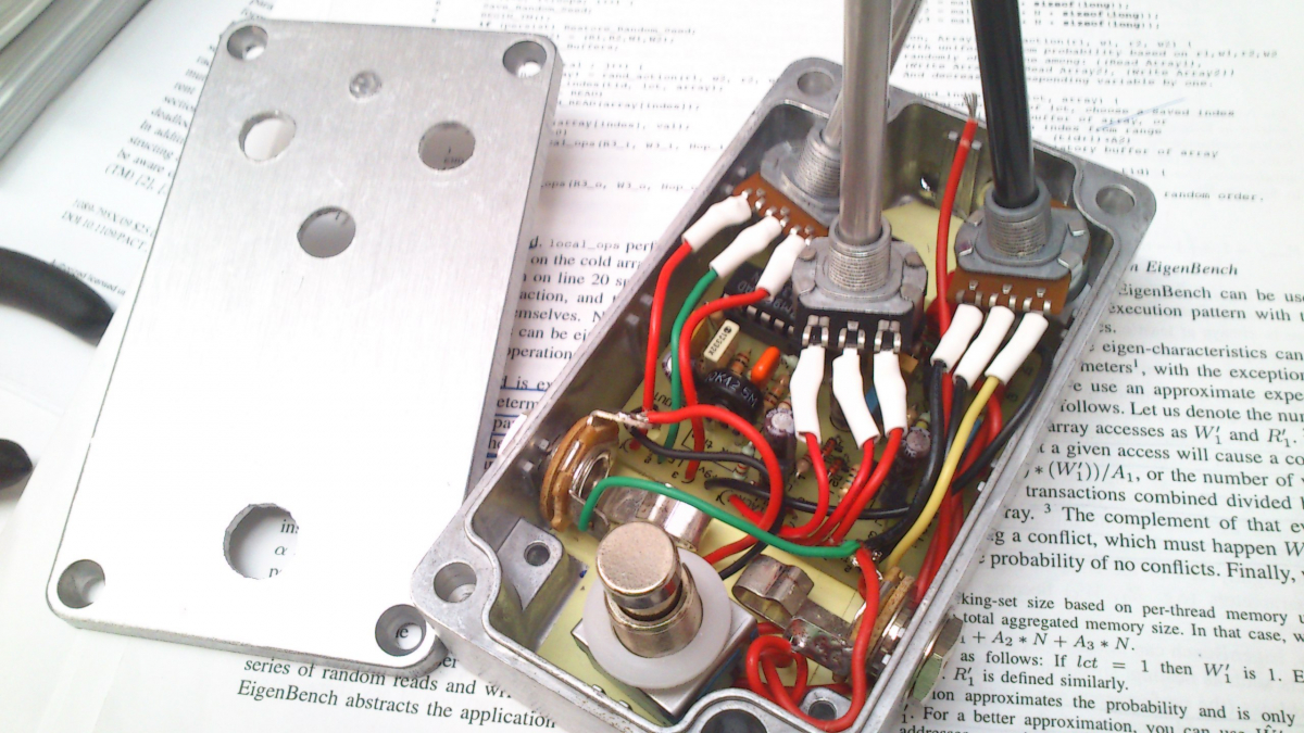

Fui a una tienda de electrónica, compré todos los componentes y empezé a soldar.

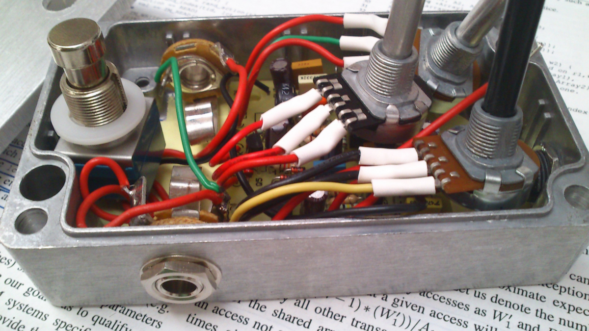

En la tienda me recomendaron que usara flux, y tenían razón. Yo no había soldado mucho antes (algún jack de cable de guitarra y demás), pero con el flux este es coser y cantar.
También vi que mucha gente usa el tubo termorretráctil para proteger algunas soldaduras. La verdad es que queda muy bien.

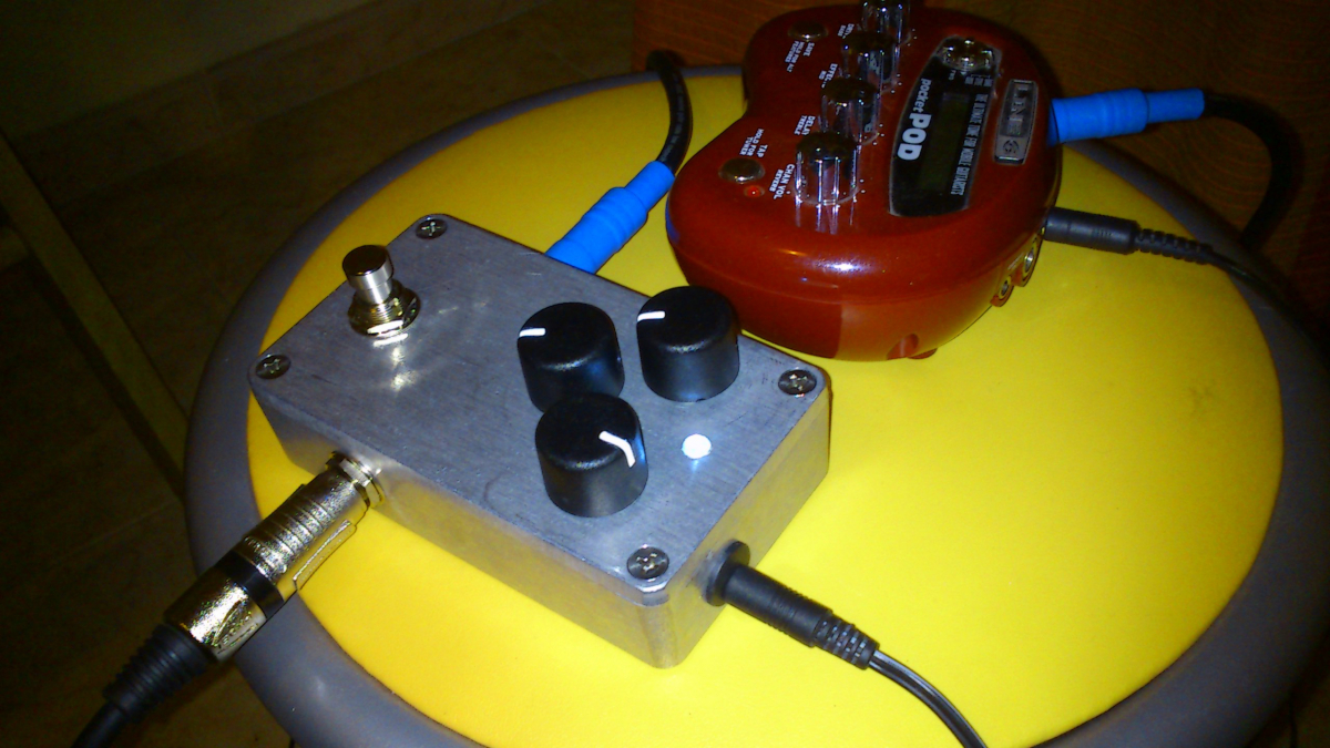

Por aquí podeis oir el resultado, aunque no encontrareis mucha diferencia ya que grabé con distorsión que ya de por sí comprime la señal. Aunque en directo se nota bastante. Más sustain, aparecen nuevos harmónicos y la guitarra es más fácil de tocar con poco gain.

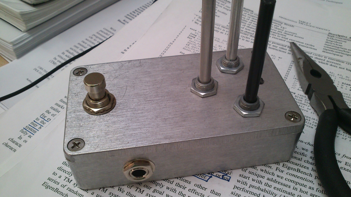

Aquí dejo unas fotos del pedal:
Lo más caro, la caja el 3pdt y los potenciómetros. Quizá en retroamplis, o en amptek me hubiera salido más barato, pero me tira un poco para atrás lo de los gastos de envío.

Pues mira, el circuito lo puedes encontrar aquí http://www.tonepad.com/project.asp?id=67.
Y todos los posibles cableados dependiendo de si usas un switch 2pdt o un 3pdt aquí http://www.tonepad.com/project.asp?id=35.

La caja la puse al revés porque venía con unos agujeros un poco feos por el otro lado.

Hola. Queria saber para que sirve el preset de 10K lin. trim que va soldado en la placa?
