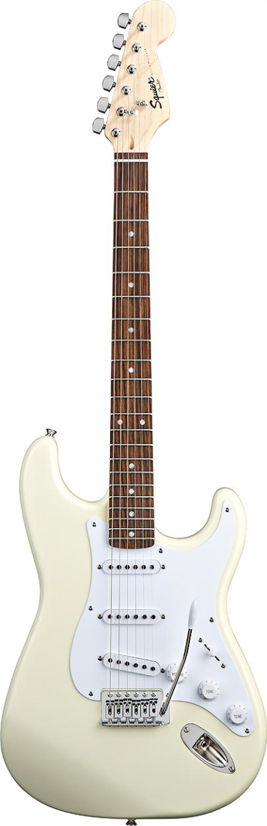

Muy buenas, este es mi primer post en este foro.
Soy poseedor de una Squier Bullet Stratocaster, esta
No le he hecho ninguna reparación desde que la compré, pero ahora veo que tiene las pastillas un poco oxidadas y noto que a su sonido le falta potencia. Pregunto, ¿Que le puedo cambiar para que tenga un mejor sonido? Me gustaría que se pareciese a una Fender Squier mejicana.:|
PD: por si sirve de referencia, la uso para tocar Indie-Rock y Rock'n Roll
Muchas gracias de antemano:)

pues a la falta de "potencia" podria deberse a que las single coil no tienen mucha "potencia" por llamarlo asi,aunque esto podria variar de persona a persona...una modificacion para instalarle un humbucker podria ser una buena opcion,aunque tal ves algo cara..

Yo no veo que tenga mucho sentido mejorar esta guitarra, mejor dejarla como esta y guardar el dinero para comprar una mejor mas adelante. Un buen juego de pastillas de strato vale lo mismo o mas que esta guitarra. Si te recomiendo limpiar la electronica y ajustar bien la altura de las pastillas, con eso puedes conseguir mejorar el sonido.

Vete olvidando la idea de convertirla en una Fender MIM, no vas a conseguir eso con una Squier, piensa que ya el mueble solamente no es de igual calidad. Lo que si puedes es mejorarla un poco, pero también ten presente que no merece la pena gastarse mucho dinero en mejorarla.
Puedes apantallarla (para eliminar ruidos) y ponerle unas pastillas económicas (en plan GFS, que dan buenos resultados).
Si quieres darle caña para la distorsión y demás, prueba unas humbuckers en tamaño single:
Calibrated Set of 3 Lil Killers White Rails for Strat
con esto vas a conseguir menos ruido y más caña en tu strato! :D

Apantallarla; cambio de electronica y de pastillas por unas noiseless.

Si fuese una Affinity tal vez, pero las bullet no valen la pena un cambio de pastillas.

Coincido plenamente con Joey, yo tengo una Bullet y le puse las pastillas GFS Boston Blues Alnico Texas Overwound. Yo tiro más al blues y Rock Blues y GFS es una opción económica con una relación calidad-precio muy buena. Estoy muy contento con el cambio y ha mejorado muchísimo pero aparte de esto, no le haré nada más. Mejor ir a por una guitarra de más nivel.
