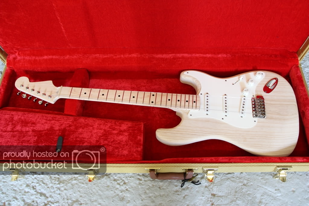

La guitarra será más o menos ésto:
[ Imagen no disponible ]
Partiendo de éste kit musikraft
El acabado es sencillo.Este blonde va a tirar más a blanco así que.

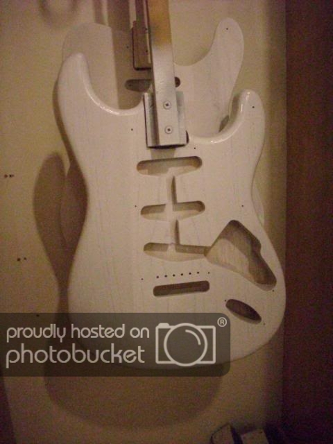

1º tapaporos,una mano de tapaporos nitro o dos de gomalaca desencerada lijando entre medias
2º Velo blanco de lacanitro blanca diluida al 50 %
3º Cierre hasta completar 9-10 manos de nitro transparente

La queda poco está secando ;)

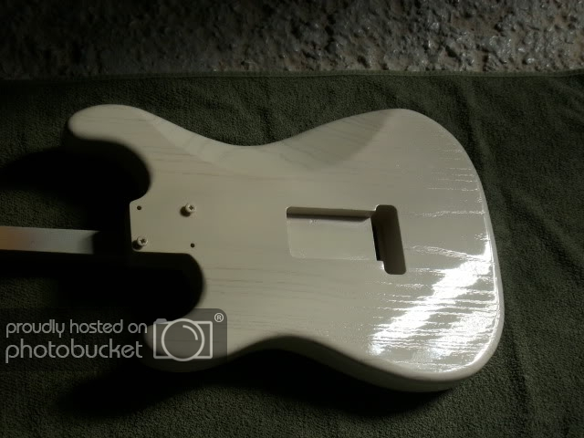

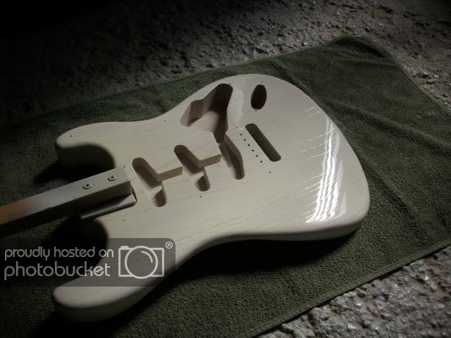

Mañana os pongo fotos ;)

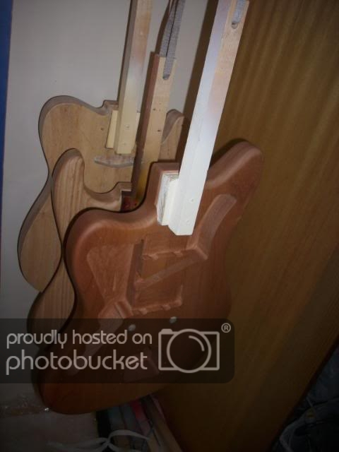

El cuerpo lo tengo,veta al tacto,según indicación expresa del dueño
Subir
