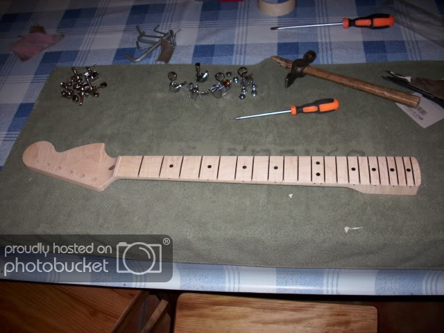

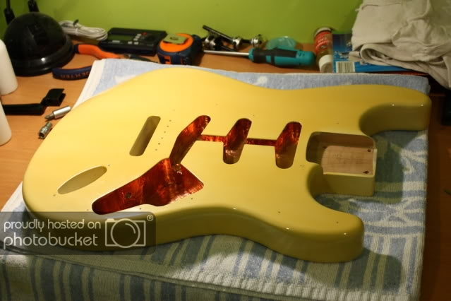

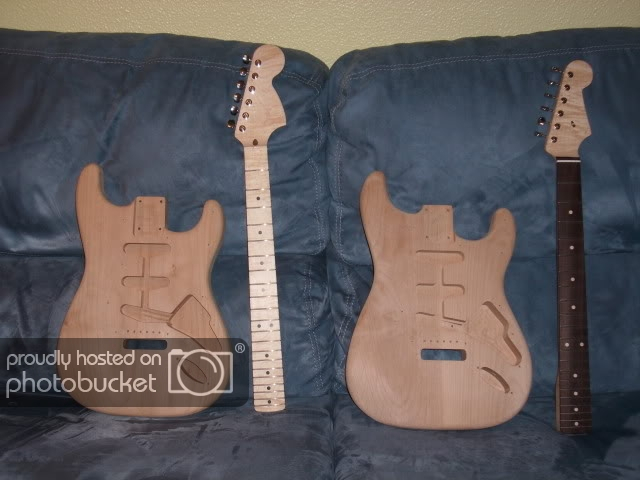

El caso es ,amigos todos, que paralelamente a la guitarra que he lacado para Josetxu,también he lacado otra que es prima hermana de ella,se trata de una réplica de una Strato 69 en Olympic White viejuno amarillento.Para ello partimos de este kit,que es como digo primo hermano del de Josetxu salvo por la pala ancha.

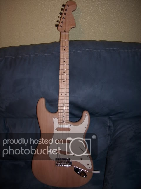

Monté todos los componentes para comprobar que todo emcajaba bien,y tras las correcciones oportunas la guitarra quedó así
La guitarra montada en bruto resonaba que prometía :si::si: parecía que daba calambre.

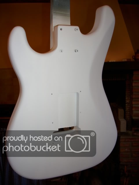

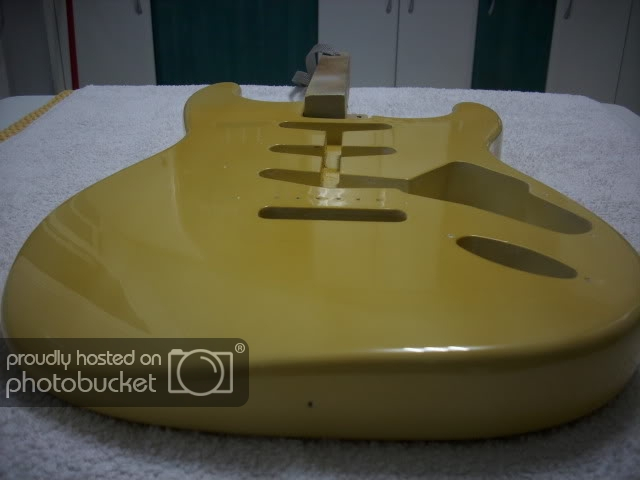

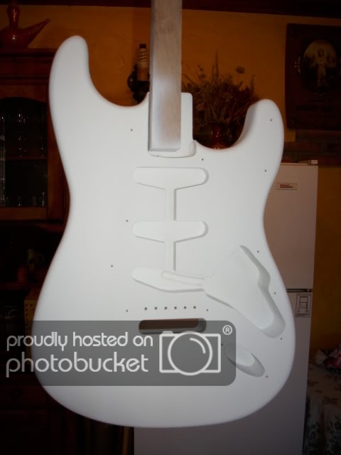

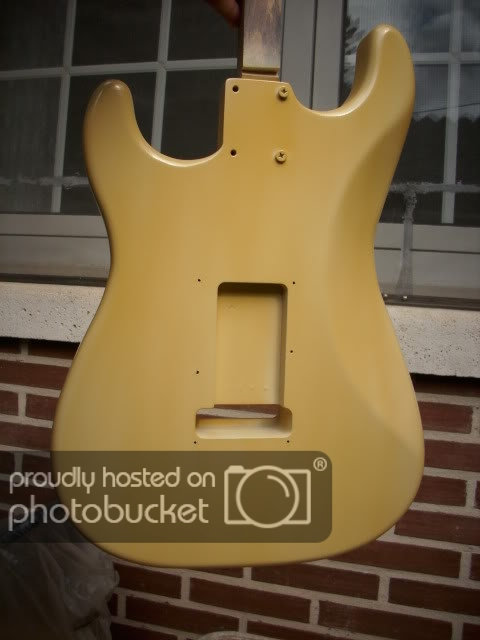

El proceso de lacado es parejo al de la otra.Un par de manos de imprimación blanca que hace del fondo blanco que se busca

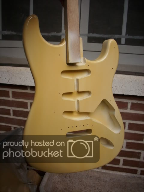

Y a dar manos de nitro,dos en tintado avellana.Para que coja el tonillo
Y el resto en transparente, unas 6.
El secado que dejé entre medias de mano y mano es de 48 horas,lijando muy suave entre cada capa.
El secado fue muy bueno porque entre que me fuí de vacaciones y atendí a otras cosas entre ellas el mástil,se pasó casi un mes.

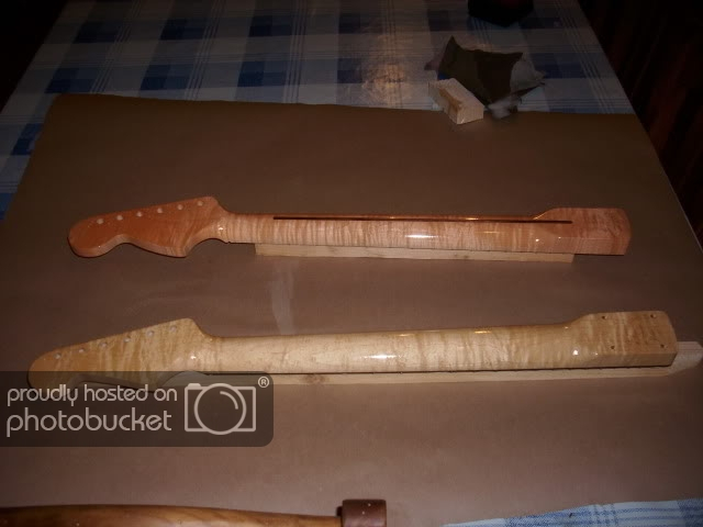

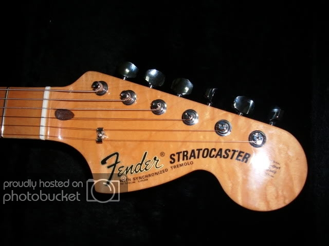

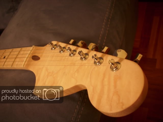

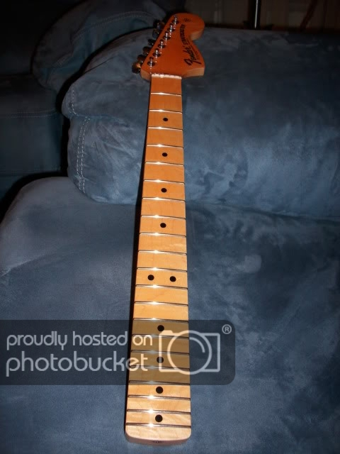

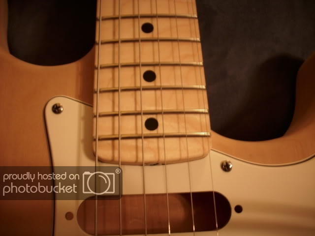

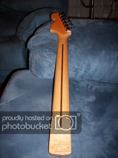

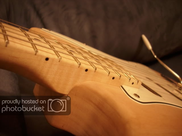

Con el mástil lo que hice fue darlo un tono naranja,y adaptarlo a los gustos de Vaista,es decir,no demasiada nitro en el pasamanos para que el tacto no sea tan gomoso.Sólo dos manos que se van a ir y fundir con la madera en cuanto la de caña
Una afoto de la pareja,fijáos la diferencia al principio,luego el de Josetxu tornaría más naranja.

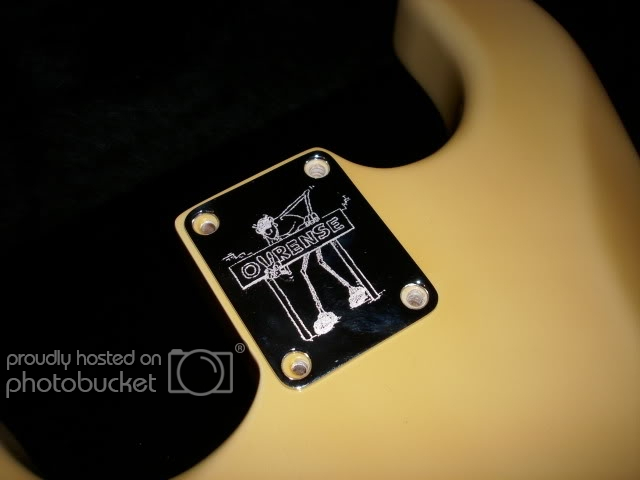

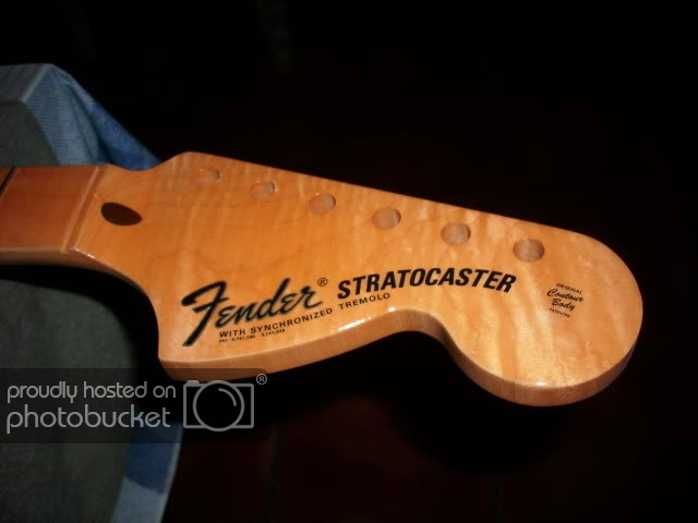

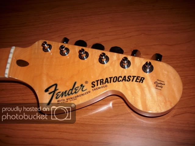

Como no podía ser de otro forma nos hicimos con unas calcas Fénder de las que calza la 69
6158c420a4cf60fdf1c7a07de3e1f-526853.jpg.

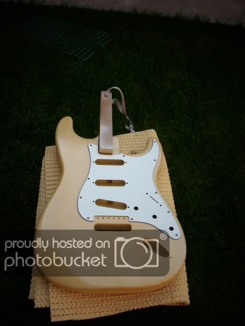

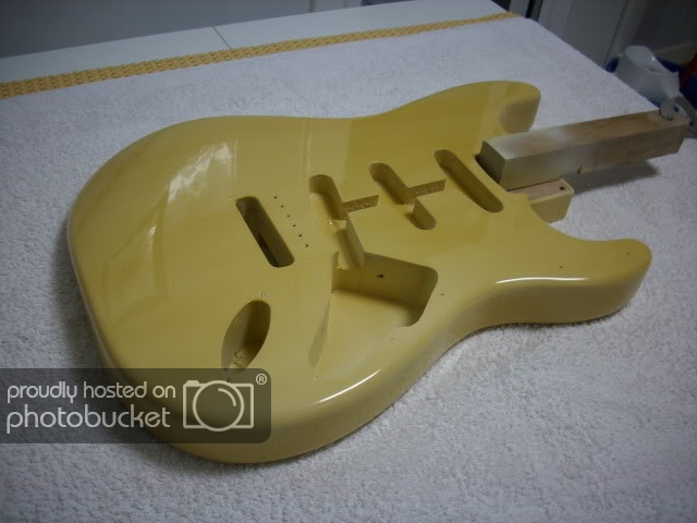

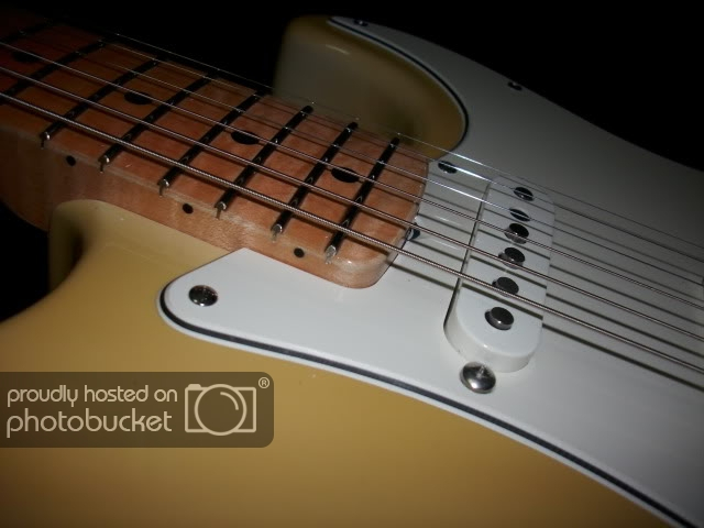

Dejé secar el mástil un tiempillo y volví con el cuerpo,pulí el de la fiestera y el de ésta a la vez.Y bueno el resultado pues salta a la vista :shock:

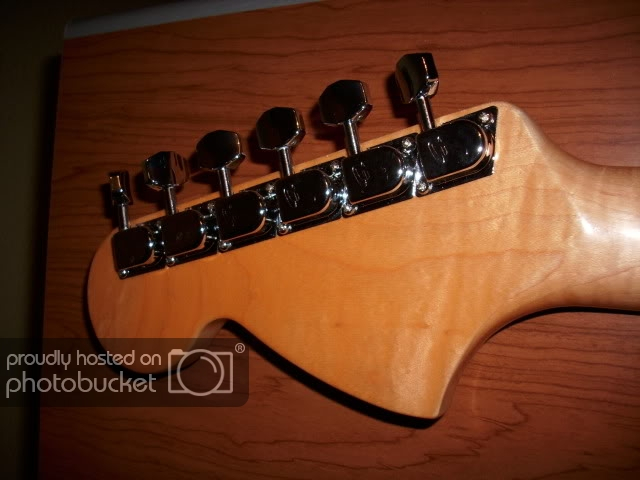

Y éste es el mástil acabado.

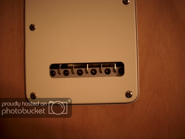

Ya sólo faltaba la electrónica y Josetxu entró en acción.La hizo el apantallado con cobre.

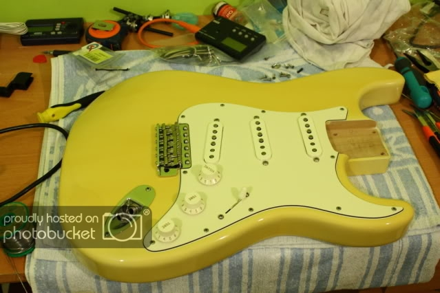

Y montón el circuito y las Lollar black face que habíamos pillado

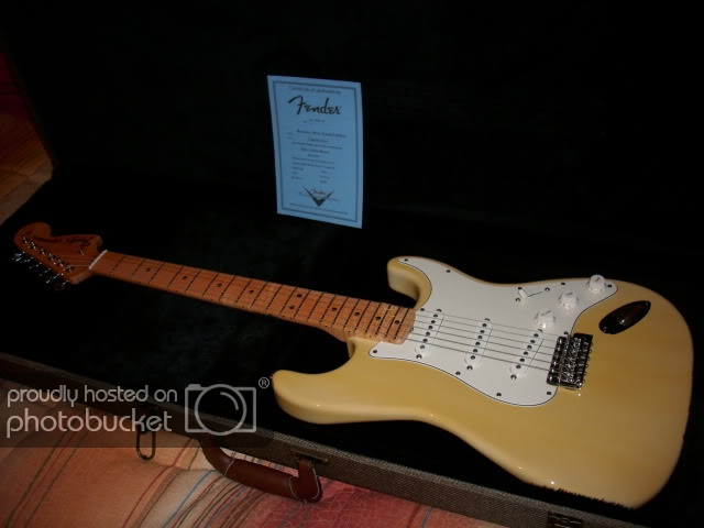

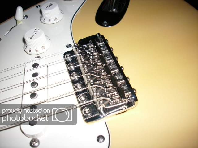

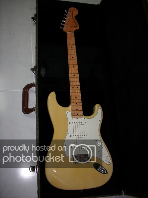

Después me lo devolvió para montar la guitarra indicándome los ajustes que a Pableras le gustaban.Y bueno una vez montada y ajustada,pues .......:shock:.....madre mía...
Aquí con su coa dedicado a él en exclusiva...
Ayer ya la probó y ha debido dormir con ella en vez de con su mujer

y una cosita mas, el apantallado, simplemente has "encofrado" esa zona, estando todas en contacto y dispuesto la electronica normal, o con alguna conexion con el apantallado (es que sigo sin tener claro el asunto)

Hay un cable de masa que va al apantallado para hacer el efecto faraday o bien puedes poner una tirilla de cobre adhesivo en contacto con el aluminio conductor del golpeador es decir que no haya ruidos de fondo,hay un post que explica Frasco en proceso muy requetebién :ok:
