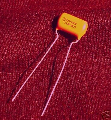

moonmark
por el 06/10/2010
Hola Amigo!!
tremendo trabajo te estas lanzando!!! he interesante propuesta con el uso del olivo.
Recomendacion: Los condensadores para el sonido clasico de Les Paul son de 0.22uF, no electroliticos, asi que buscate como ir pidiendo te envien los recomendados...
Los electroliticos tienen definida polaridad por lo que no te serviran en este circuito...
Subir
aurum
por el 06/10/2010
Gracias Moonmark! justo mis viejos viajan mañana para Buenos Aires, veo de pedírselos a ellos. No se donde leí que las lp llevan el de 0.47, acabo de leer tu mensaje y justamente, se usan los de 22k (0.022 microfaradios). Muchísimas gracias por la correción.
Subir
moonmark
por el 06/10/2010
Recuerda pedirlos no polarizados, ( no electroliticos) deberian de lucir algo asi...

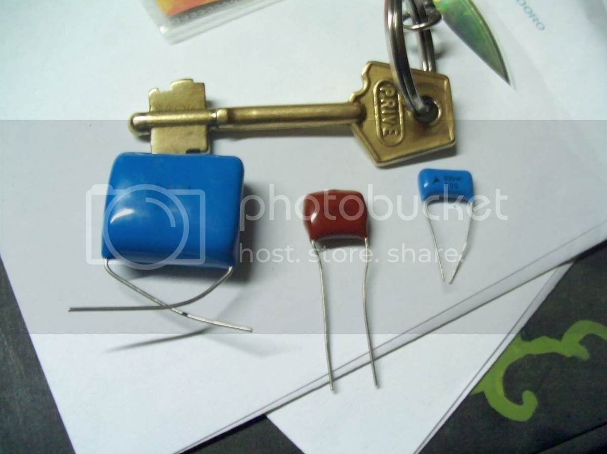

Ya me trajeron los capacitores, todos de 22nK , el tema es que unos son de 1600v (grandes como un caramelo), otros de 250pp y los más chicos 400 (sólo dice 22nK 400) ¿Cuál usar?
Muchas gracias a todos por sus respuestas.

aurum
por el 14/10/2010
Gracias Moonmark por tus rápidas respuestas.
Mi cámara no capta bien de cerca, subo la foto para que se vea la relación de tamaños con la llave como referencia:
El de la izquierda dice:
CBB81
1600V
22nJ
El del medio:
0.022M
250PP
El de la derecha:
22nK
400
