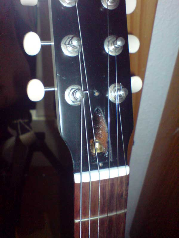

Que llave para el alma?
beyond_the_stars
por el 04/08/2008
Buenaas! y feliz verano a todos!:risa::risa:
Resulta que yo creía que todas las guitarras usabana la misma llave para el lama; una allen. Pero en la mia no puedo

Hola.
Con una llave de tubo lo podrás hacer.

por el 04/08/2008
ya he probado con un par de ellas y no va porque no hay espacio entre el alma y la adera :S esactamente que llave vadría?

por el 04/08/2008
Si no te entran las llaves de tubo normales,prueva en una tienda de modelismo,seguro que tienen llaves mas finas de pared.:ok:

por el 04/08/2008
tienes que usar una llave de tubo de verdad, no una llave de vaso...
