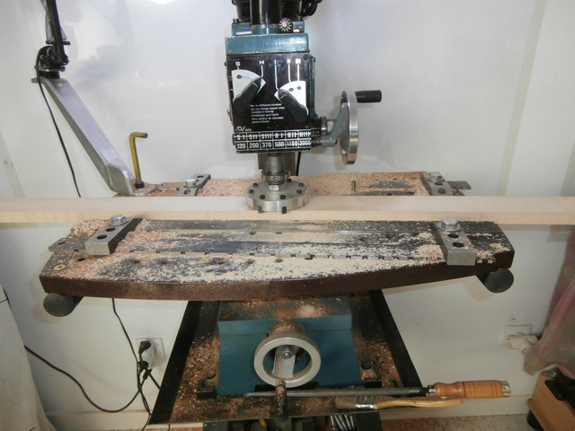

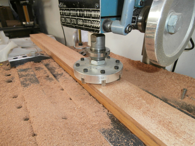

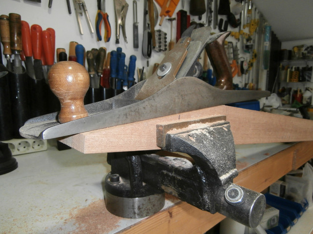

Regruesando madera para el mástil.

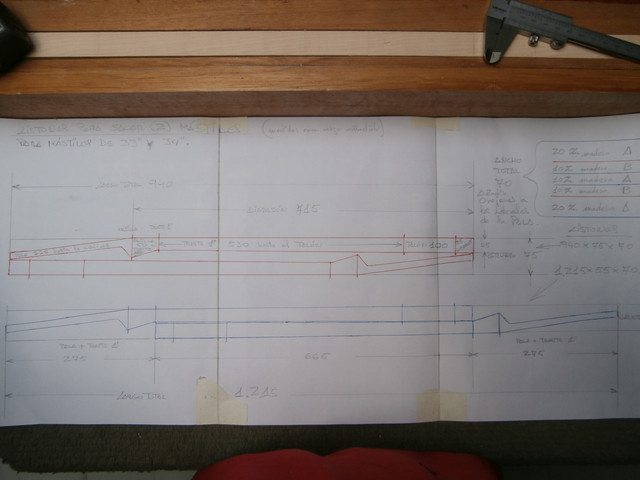

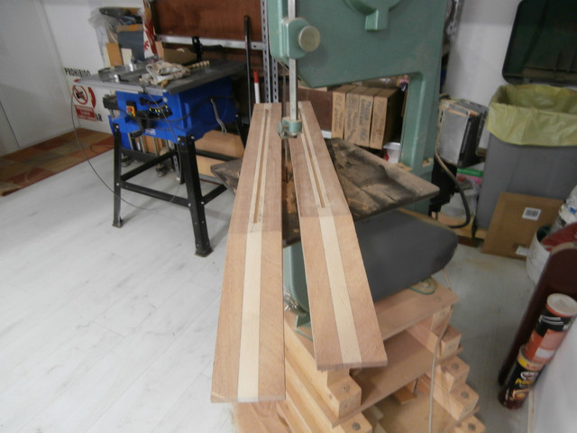

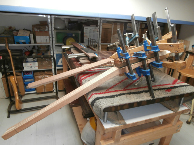

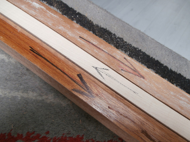

Listones listos para encolarlos Sapelli/Arce/Sapelli
Plano de los mástiles, aquí había suficiente grosor para hacer dos mástiles en uno.
Listones con la veta marcada y colocados a contra veta para evitar curvaturas y que se retuerza.

flippertrotter
por el 08/02/2022

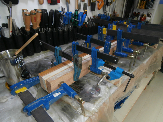

Listones para el mástil encolados y prensados.

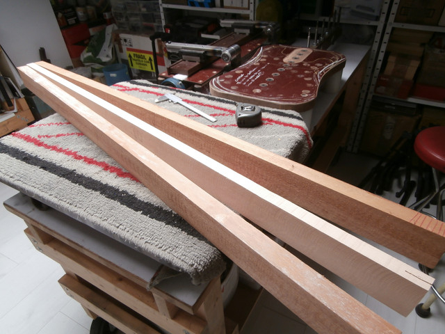

flippertrotter
por el 09/02/2022

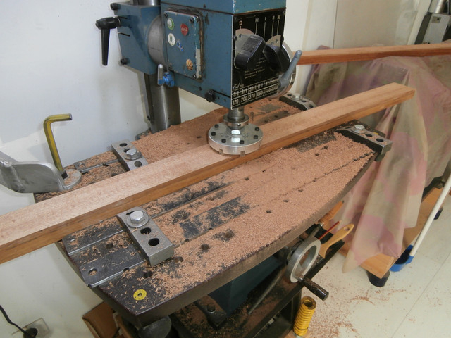

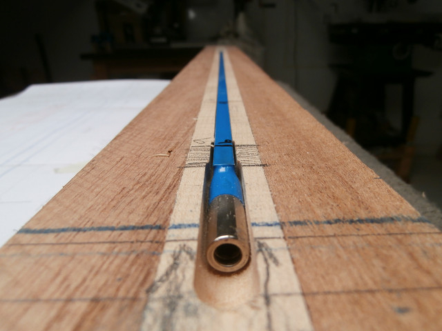

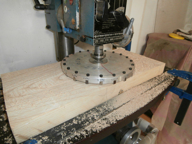

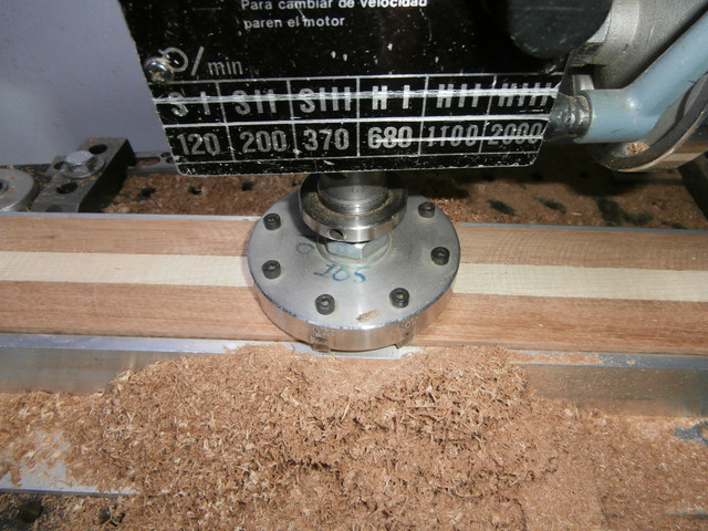

Regruesando el mástil.

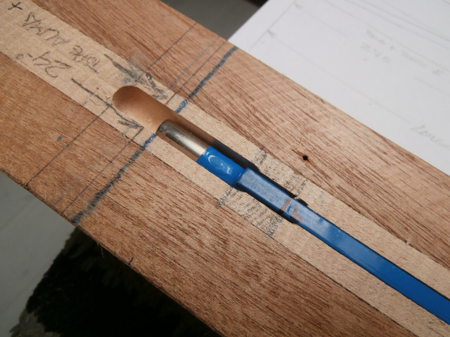

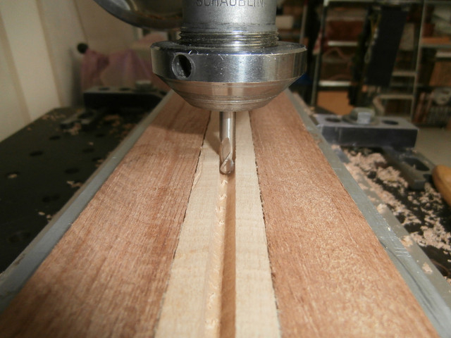

Fresando canal para meter el "alma" el acceso de la llave al final del mástil así ganamos un poco mas de masa al no tener que quitar material en la pala.
Subir
2
flippertrotter
por el 09/02/2022
Se me olvidaba deciros las maderas de este mástil laminado de tres piezas son de sapelli/arce/sapelli encoladas a contra veta para evitar tensiones que nos puedan curvar o retorcer con el paso de los años el mástil como pasa en algunos instrumentos de marcas conocidas que no voy a nombrar.
Subir

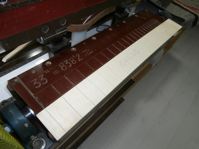

flippertrotter
por el 09/02/2022

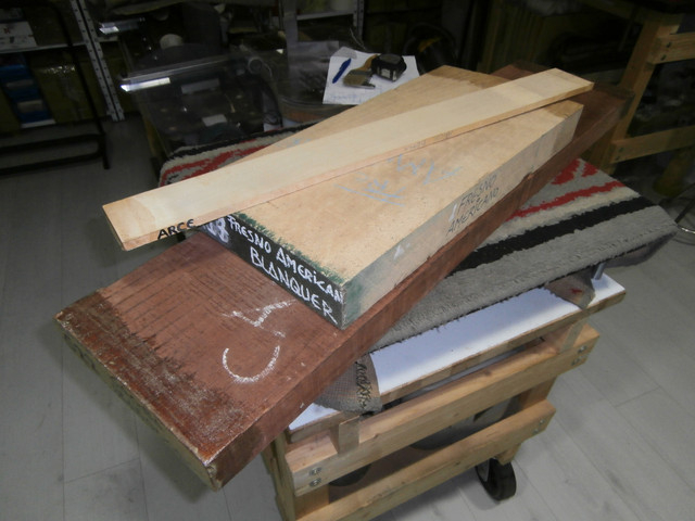

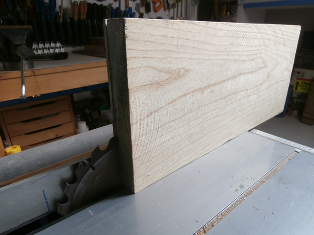

mas madera, caoba para el cuerpo, fresno americano para la tapa y arce para el diapasón.

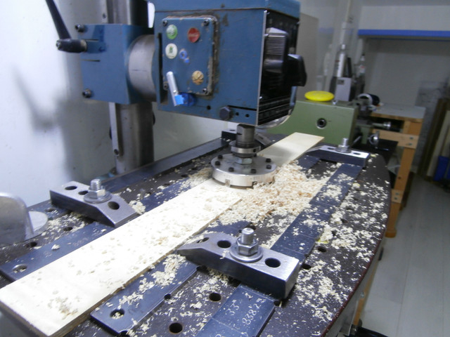

Regruesando el diapasón.
Ranurando el diapasón, este será de un tiro de 33".
Subir
2

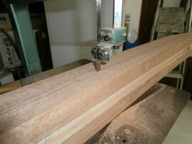

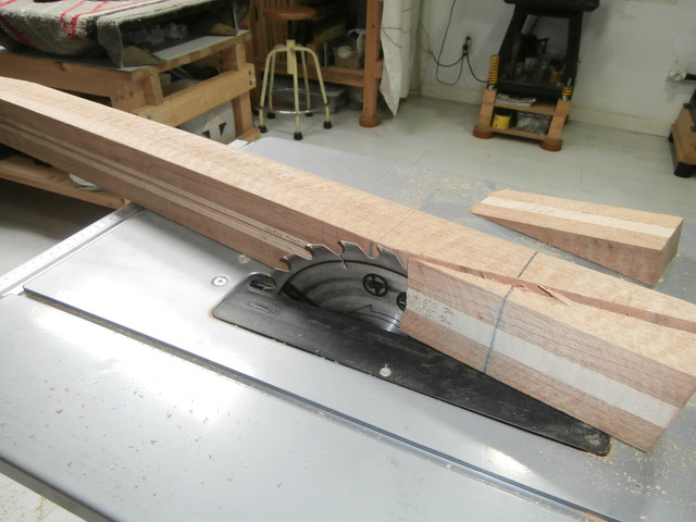

flippertrotter
por el 10/02/2022

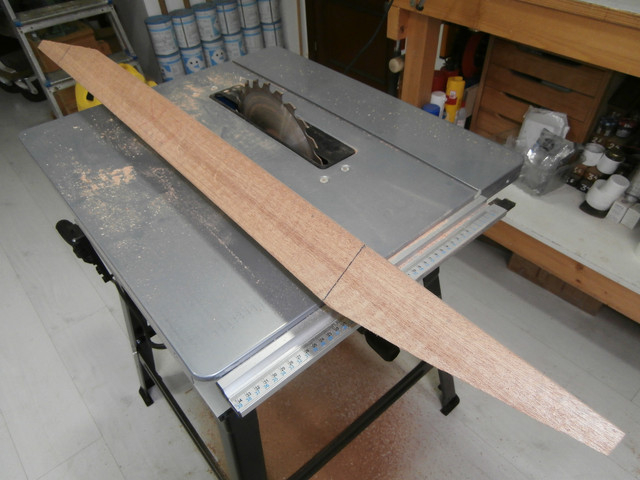

Cortando ángulo de la pala.
Cortando pieza para dos mástiles (sólo usaremos uno de ellos)
Subir
2

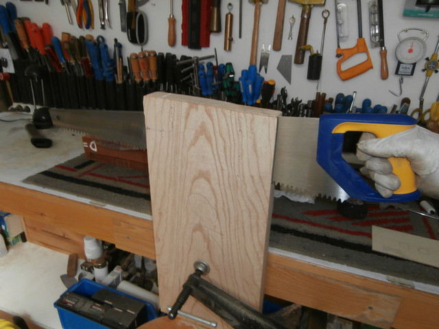

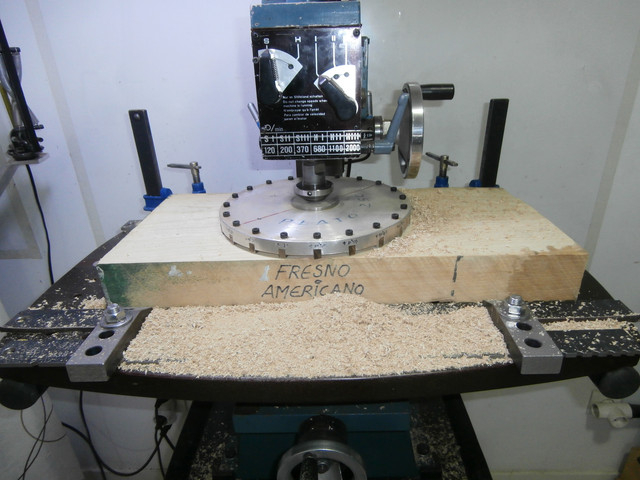

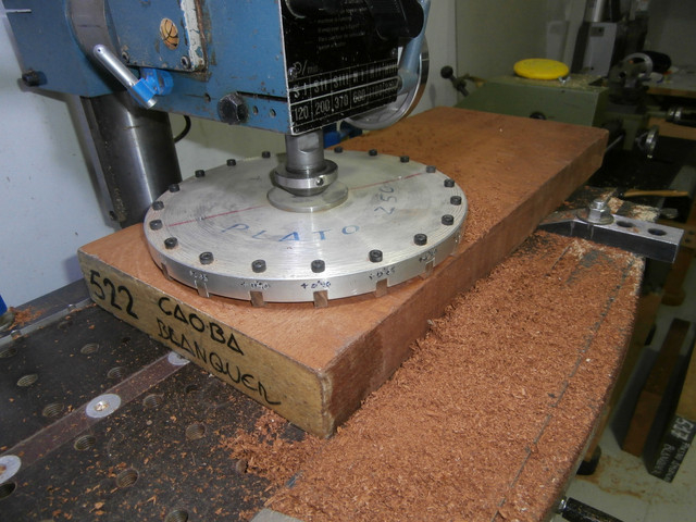

Seguimos, regruesando tabla de Fresno Americano y de Caoba Brasileña para la tapa y el cuerpo respectivamente.
Subir
1
flippertrotter
por el 11/02/2022

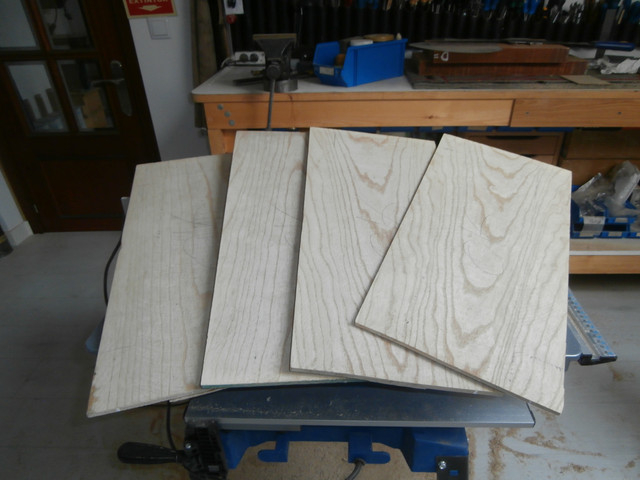

Cortando las tapas de Fresno.
Subir
2

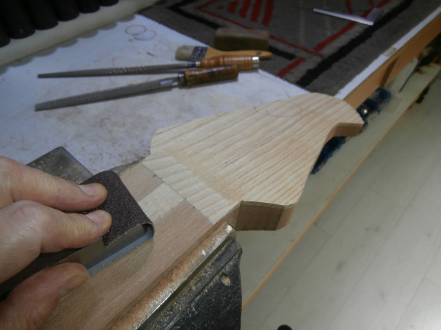

flippertrotter
por el 12/02/2022
Reforzando la pala con una tapa de Fresno a juego con la tapa del cuerpo, estéticamente bonito y detalle práctico.
