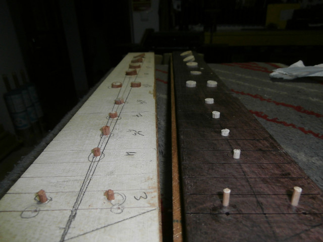

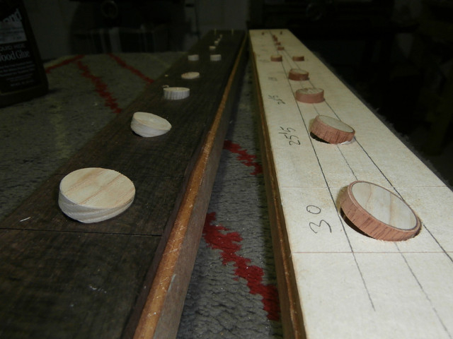

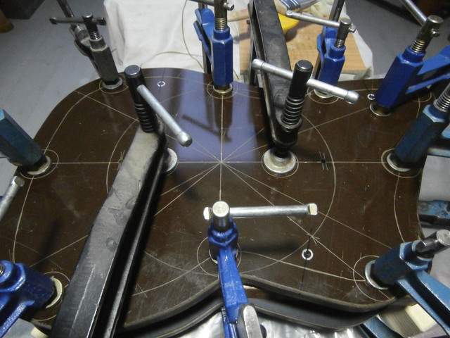

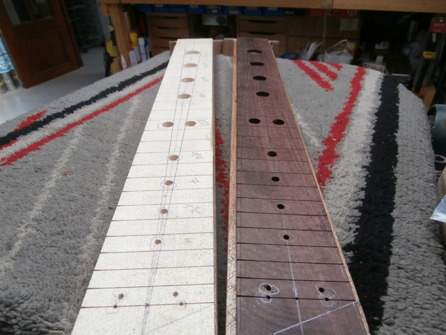

Marcadores frontales, circunferencias progresivas.

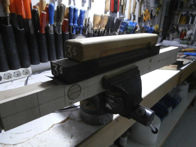

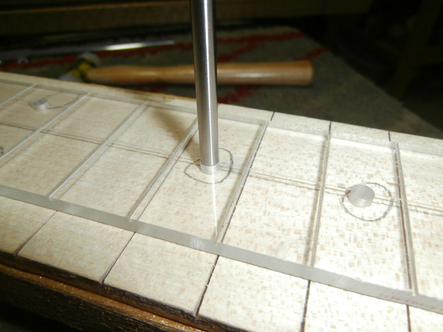

Marcadores para el frente del diapasón.

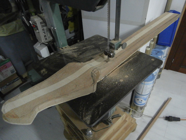

Regruesando mástil.

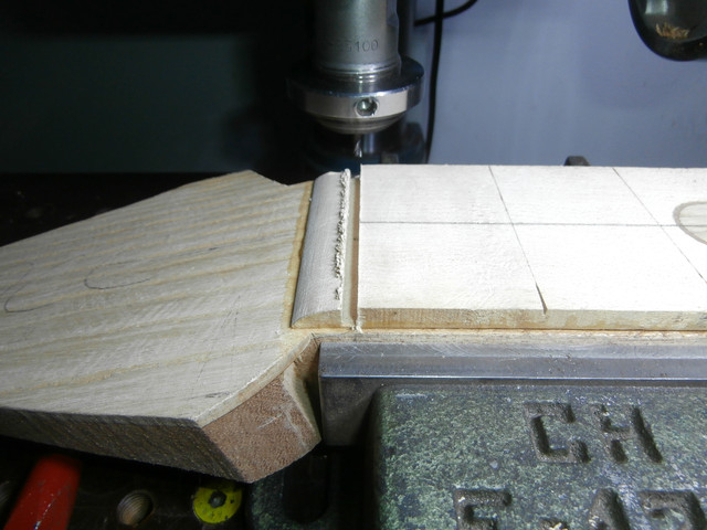

Ranurando alojamiento para la futura cejilla.
Cortando ancho mástil.
Ajustando ancho del mástil a lija.

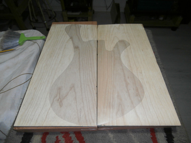

flippertrotter
por el 16/02/2022

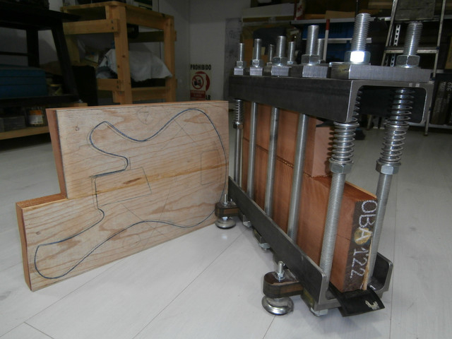

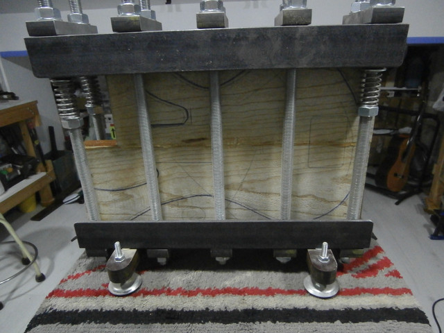

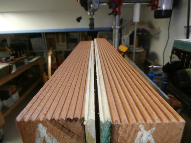

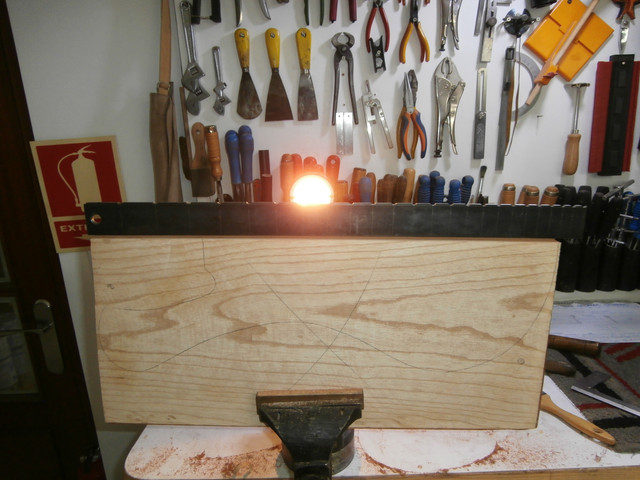

Preparando bases para pegar las tapas.

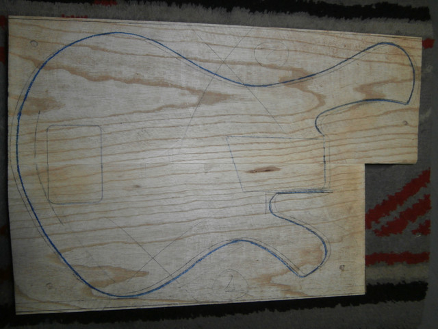

Las tapas, patrón encima para ver como quedan las vetas.

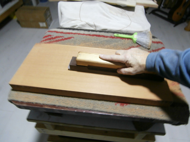

Cuerpos y tapa encolada, de dos en dos.
Las caras a unir, rectas y escuadradas.
Listas para encarar y encolar.

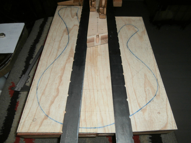

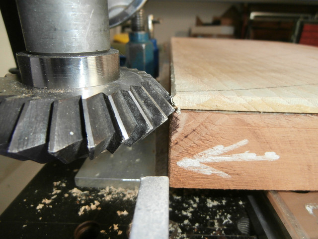

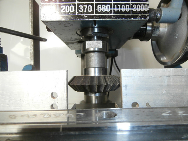

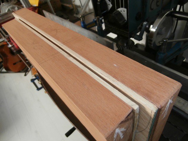

Ensamblando las dos partes del cuerpo con un machiembrado.
Subir
4
Beodo
por el 17/02/2022
La última foto es el cuerpo ensamblado? No se aprecia la junta, un trabajo muy fino.

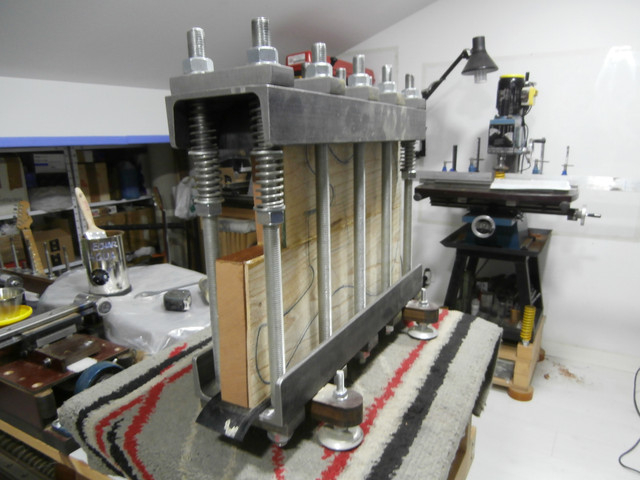

Encolando y prensando las dos partes del cuerpo.

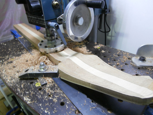

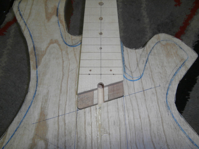

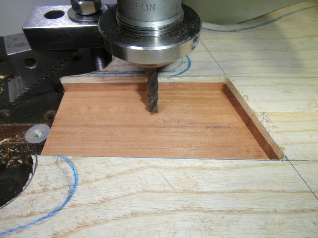

Centrando el mástil al cuerpo.
Fresando cavidad (hemos calculado antes la profundidad)
Mástil alojado, lo que sobra lo ajustaremos al cuerpo a mano.
