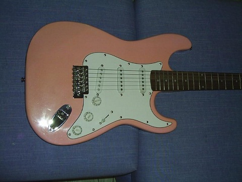

Esta es la guitarra color rosa que le regale a mi esposa en su cumpleaños hace 5 años, en aquel tiempo fue dificil conseguirla y tuve que comprarla por ebay, años mas tarde se pusieron de moda en ese color las squire de hello kitty y ahora se ven en todos lados. Este año me propuse hacerle unas pequeñas modificaciones para mejorarla, sin mas, aqui una foto de hace años..

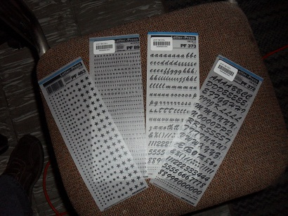

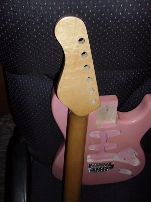

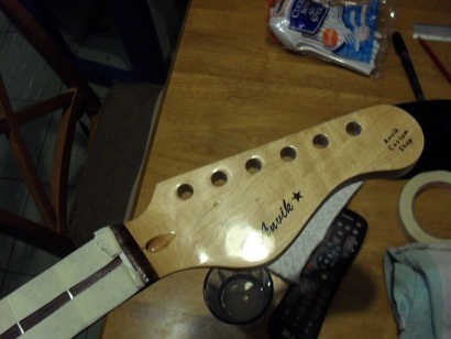

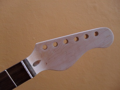

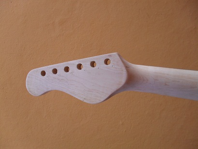

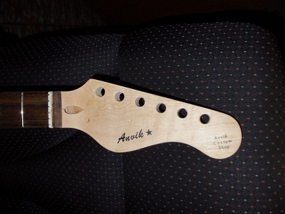

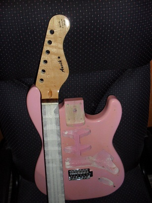

Lo primero fue desarmar la guitarra, cambiar la cejuela que estaba dañada (no tengo fotos de esa parte del proceso), y lijar el mastil que no estaba lacado y la madera se estaba ensuciando, y aqui les presento la manera sencilla de colocar un logo en una pala, solo hay que comprar esas plantillas de "letra set" con la tipografia deseada y pasarlas directamente a la pala.
2a2ad1c68f04aad83bbd3101ce03b-817818.jpg 9eae1a477a5cb004fd629f96370af-817818.jpg 9853ad89f0a7e275394ef665aea04-817818.jpg a868792e4da1a781c76d88bc29e54-817818.jpg

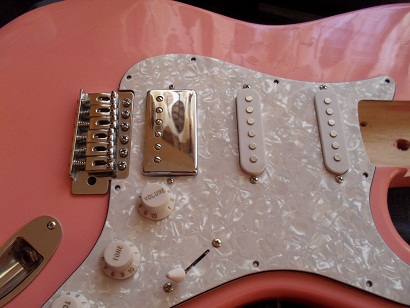

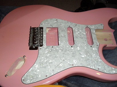

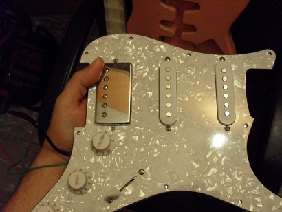

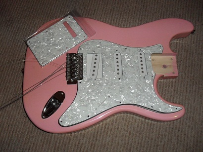

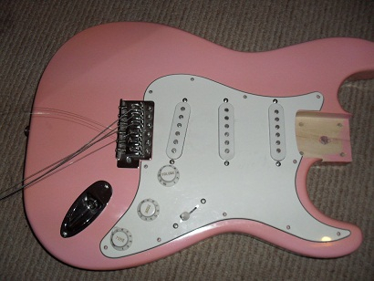

Despues presente el pickguard que compre tambien por ebay, a solicitud de la dueña de mis quincenas, tenia que ser nacarado y aprovechando que tengo una pastilla que le quite a mi les paul, optamos por la configuracion H-S-S
4f31b45a180fcd634a9eb41556150-817818.jpg d76f591e2d041e4d27e464a70c321-817818.jpg

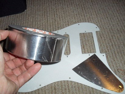

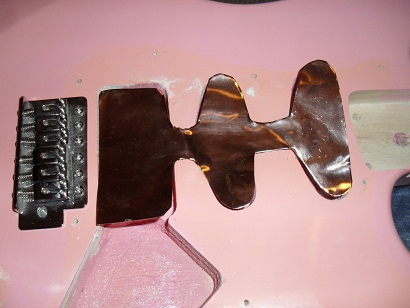

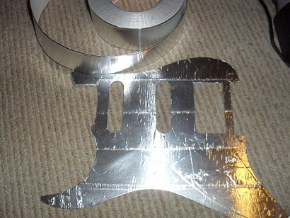

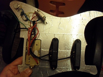

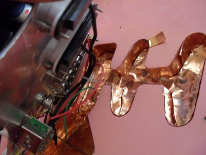

Luego empezamos con el apantallamiento con cobre y cinta de aluminio en el pickguard...
b82cf5ca7f5e6e505b9fb4ea1acce-817818.jpg 81c14b800514997e1ba888fc15f1f-817818.jpg 6fb48333485c9e3d1d37a1a2f16b4-817818.jpg 78a689e5c23ed992547eeef4bd5d5-817818.jpg

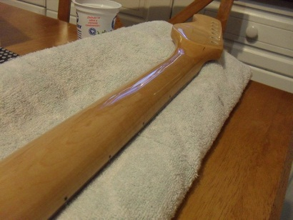

En el lacado del mastil, segui los consegos de Raulon, aunque como el poro ya estaba muy cerrado, sol aplique una sola mano de tapaporos y 4 manos finas de laca nitro en color natural.
47c0cc89ffd643b226810bee15107-817818.jpg 03cb94020efa25543312b09e83c59-817818.jpg
El transplante de la electronica y la presentacion de como iran quedando las cosas..

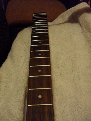

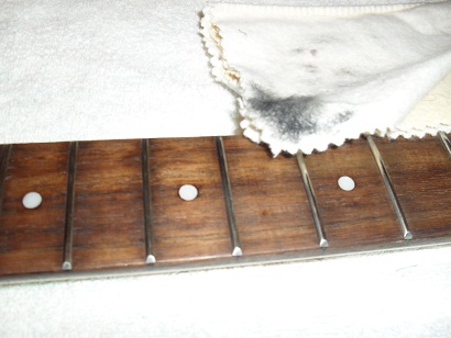

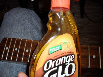

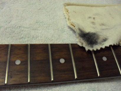

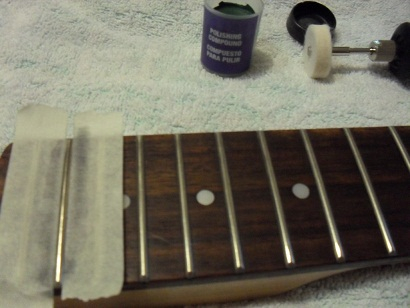

Un poco de aceite de naranja para el diapason, y a pulir los trastes con la dremel, utilizando compuesto para pulir y rematando con una microfibra como la que usan los joyeros.
f7cd24ab873ffaae35b00651026bc-817818.jpg 772eefda2df0ae9b700ec59a713a8-817818.jpg
fba0e8f467a0972d43917167d2f9e-817818.jpg c2484c5eb122bf7a1957931a08380-817818.jpg

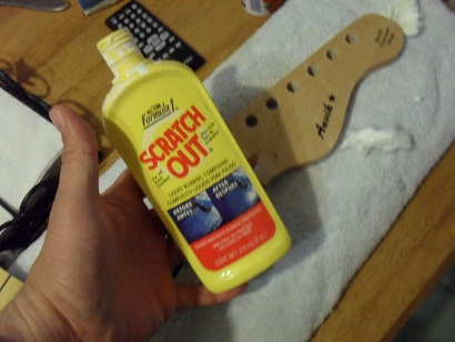

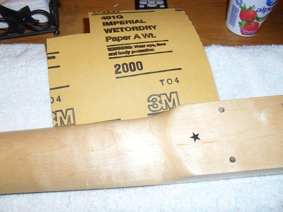

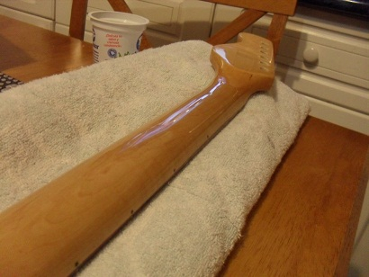

y luego procedi a pulir el mastil utilizando lija de agua del 2000, hasta dejarlo liso y con buen tacto, una vez lijado completamente, con un pedazo de algodon aplique el removedor de rayones para automovil, y los resultados son los siguientes...

asi es como brilla la nitro....
estoy por terminar de armarla ....

Pues sí que queda chula, sí.
lo único que canta un poco es la combinacion de pastillas blancas con la cromada...
quizás haya covers para ponerlas todas cromadas.
una preguntita que no sé si se me ha pasacon con la lectura rápida ¿tuviste que fresar el hueco para la humbucker o lo traía el cuerpo?
Suerte en la empresa.
:saludo:
Mi estimado Frasco:
Gracias por tu comentario, no tuve que fresar la guitarra, ya estaba lista para la Hambucker, lo unico que si tuve que rebajar es el pickguard para que entrara la pastilla, ahora que estoy por terminarla tambien tendre que rebajar un poco el pickguard para que encaje perfectamente con el mastil.
Y aprovechando la vuelta una pregunta de electronica para mi estimado Frasco:
He leido algunos articulos donde la pastilla single del puente la puentean en el selector con la pastilla del medio para controlar el tono de las dos pastillas con un solo potenciometro, Se puede hacer lo mismo puenteando la hambucker con la single de en medio para controlar el tono de ambas con un solo pot?
Saludos!

si se puede puentear, claro... solo tienes que buscar el pin adecuado para que el tono actúe tambien en esa posición.

Gracias Frasco, de hecho ya habia soldado el puente entre los pines, si te fijas a detalle en la foto ahi lo puedes ver, solo queria asegurarme, Saludos!
