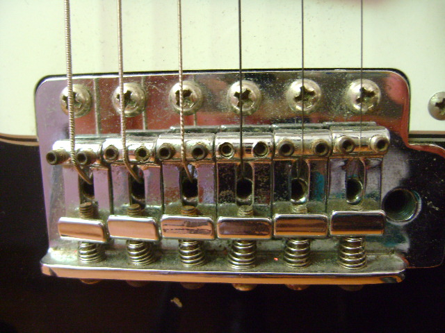

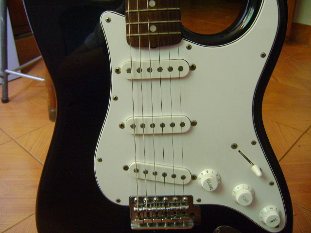

Buenas a todos, este es mi primer post y me gustaria que me colaboraran tengo una guitarra squier japonesa del año 93-94, lei en algun post que estas guitarras fueron fabricadas directamente por la fabrica fender, con el paso del tiempo los tornillos del puente se han oxidado y me imagino que en su interior tambien, no quiero venderla porque es mi primer guitarra y me la regalo la que hoy es mi esposa y tiene un valor sentimental muy grande para mi, pero si quiero repararla, arreglar su sonido, porque a mi modo de ver para ser una guitarra con 15 años de comprada se ve muy bien, y que no la he usado porque hasta ahora m e he tomado en serio lo de aprender a tocar, es decir soy un principiante, me gusta el blues y el buen heavy de los mediados de los ochenta a noventas, voy a publicar unas fotos, y espero sus consejos, estoy dispuesto a cambiarle microfonos, puente en fin lo que sea necesario, porque comprar una guitarra nueva y fender esta muy fuera de mi presupuesto..:cool::cool::cool:1e1341e64bc2ef592338870bbd7fd-482555.jpg

La cuestión es... ¿tiene algún problema la guitarra? Si sólo es óxido en los tornillos, pues cambia los tornillos.

El problema es que tiene mucho ruido, desoctavada, no se si tenga q cambiar el cableado o los pickups, lo otro es que no se que tipo de madera es, no encontre por ningun lado linformacion sobre con que madera esta construida, solo por el numero de serie se que es del año 93 o 94

Antes de cambiar nada, si el problema solo es de ruido yo hago primero una prueba.
Conecto directa una pastilla al jack, (y dejando conectado el circuito de masa) de modo que si sigue dando ruidos es la pastilla que tiene ese "carácter ruidoso"... si con una de las pastillas directas da algún ruido pero bastante menos, ya me decanto por apantallar, sustituir potes, cables, selector y ver que tal resultado nos da.

yo empezaria por ajustar, limpiar (cuerpo trastes mastil diapason...todo), sustituir tornillos defectuosos, cuerdas... si aun asi da problemas, mirar lo de las pastillas que dice frasco y actuar en consecuencia. de todas formas hay que tener en cuenta que las pastillas single coil son ruidosas de por si.

Para el ruido haz caso a frasco.
Para el tema de la octavación... ¿has probado a poner cuerdas nuevas y afinar? Es que esas cuerdas no están oxidadas... ¡¡parecen pelos de segueta!! Por dios, cuánta roña.
Esa guitarra es una buena guitarra. Por esos años Squier hacía unos buenos instrumentos en Japón. Si quieres eliminar ruido y dar más salida para hacer heavy ochentero, busca una pastilla humbucker en formato single (te recomiendo la DiMarzio Fast Track 2 para el puente, que es la que tengo en mi Squier koreana).
Por cierto, el cuerpo es de tilo.

Muchas gracias a todos los foristas, especialmente a frasco que con sus videos me aventura a hacerlo y los resultados fueron maravillosos, procedia a seguir pasa a paso los videos quitando el puente, lubricandolo para quitar la corrosion, hidrate la madera del mastil, apantalle la guitarra, limpie toda la parte electronica, swich, potenciometros, solo me falta octavar porque solo tengo un afinador cherub de los pequeños que creo que afina por vibracion y me dicen que con eso no se puede, la guitarra mejoro en un 100%, nada de ruido, suave, le puse un encordado dadadario exl 120-3d.
