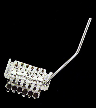

En fin, a lo que iba, estoy por adquirir esta Guitarra, y como ya deben saber, tiene el EdgeZero II con el sistema ZP.
La cuestión, es que yo, en una guitarra que ya tenía tengo un Floyd Rose II original, y creo que comparativamente...FR original, contra un EdgeZero II, que viene a ser una "copia" pero muy bien hecha, me sería util intercambiar los puentes, no? Digo...también que riesgos podría traerme? el EdgeZero II lo podria instalar en la Squier?
Ya que como referencia, las Ibanez de antaño, traían FR original! Creo que es una modificación muy buena para realizar; ya que tengo el FR, aprovecharlo en una guitarra de mejor calidad, ya que el puente mencionado, esta instalado en una Squier Affinity.

habia leido en alguna parte que un floyd rose y un edge no tienen las mismas medidas y por lo tanto no se pueden cambiar entre si, alguien corrijame si no es asi. lo que puedes hacer es ponerle un edge pro. y en cuanto a las pastillas, a las ibanez les quedan estupendas las dimarzio yo te recomiendo unas super distorcion o incluso unas seymour duncan pasivas ya que son versatiles

no te preocupes, en mi opinion el edge pro es toda una maravilla, puedes preguntar en donde sea
de hecho el floyd original y el edge pro practicamente son casi iguales en estabilidad, y calidad. suerte

Creo haber leido en el foro que efectivamente el FR tiene medidas distintas al Edge III, pero imagino que llevaras la guitarra a un Luthier, si es asi pues solo tendra que agrandar un poco la cavidad y listo.
Piensa bien tambien sobre el tema de la afinacion, pues un FR es un puente flotante e imagino que debe estar perfectamente colocado para que se mantega correctamente calibrada y afinada la guitarra.

claro, lo que pasa que me nombras al edge iii, esta guitarra tiene edge zero II, con el sistema Zero Point. Saludos.

si quieres que tu guitarra se vea como toda una jem, cambia los errajes por unos gotoh o schaller dorados, cambia el pickguard, colocale un edge pro, te aseguro que sera el mejor puente que hallas conocido:D y lo puedes conseguir en color oro

Ademas, al tener el Floyd Rose, prefiero utilizarlo en una guitarra de mejor calidad. Pero la cuestión es saber si el Floyd Rose II es compatible con la cavidad de Edge Zero II !??

el floyd rose 2 es casi igual al floyd original solo que de materiales de menos calidad, aunque eso no lo hace peor pues he oido cosas muy buenas de este puente. la mayoria de los floyd rose tienen medidas similares
