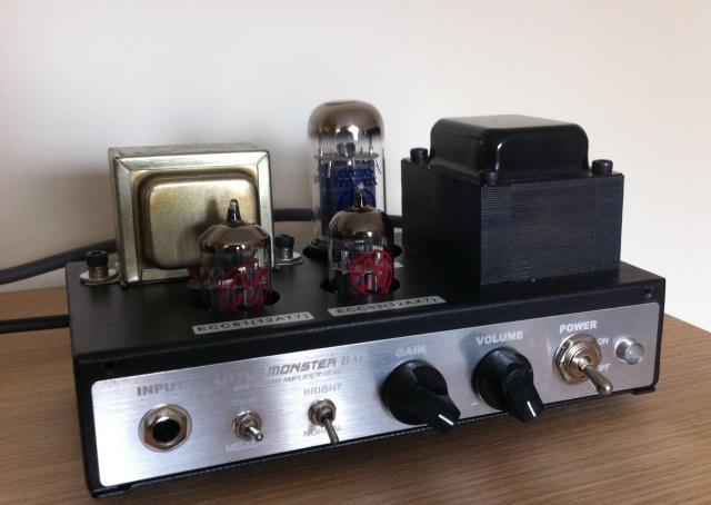

Lleva 3 válvulas en total, dos en el previo (una 12at7 y una 12ax7) y una en la etapa de potencia una 6V6GT. Todas ellas de la marca Sino China que sustituí inmediatamente por unas JJ en el previo y una Electro Harmonix en la etapa. En esto el BM no se diferencia en cuanto a la calidad de las válvulas de serie que vienen China. Advertir solo, que no es posible sustituir las 6V6GT por unas 6V6S como las JJ ya que su altura es incompatible con la carcasa del amplificador impidiendo el cierre.

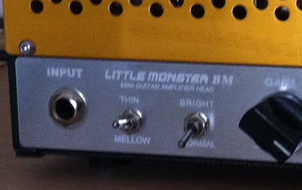

Thin/Mellow: Este interruptor es lo más parecido a un pote de control de tono que encontrareis en el amplificador. Solo tiene dos posiciones “Mellow” para un sonido lleno, profundo y meloso y “Thin” que ofrece un sonido con menos cuerpo, más definido y brillante. El cambio de uno otro, como escuchareis en las muestras, no es radical sino muy sutil, lo que en mi opinión es todo un acierto ya que el punto fuerte del amplificador es su sonido tipo y llevarlo a dos extremos habría perjudicado a la experiencia en el sonido que brinda.
Bright/Normal: En este caso el interruptor nos permitirá pasar a lo que serían dos canales diferentes, como el Bassman original, el bright con más brillo, ganancia y presencia, y el normal más redondo profundo y con menos ganancia.

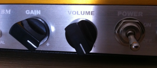

Gain: Pues eso, el control de ganancia, pero a diferencia del original en este caso solo regularemos en nivel de ganancia del previo, no el volumen general del amplificador, por lo que tenemos una variante más que no nos ofrecen los modelos clásicos. En el caso del Little Monster BM, el gain a tope emborrona aunque solo en el último 5% de su recorrido total, es decir del 0 al 95 sería su recorrido óptimo.
Volume: Controla el volumen general del amplificador y lo hace regulando la cantidad de señal que pasa del previo a la etapa de potencia, justo lo que le faltaba al Bassman al que quiere emular. Muchos pensareis que esto es una gran ventaja, pero tratándose de un amplificador a válvulas que busca reproducir el tono de un valvular vintage cuyo sonido derivaba de la saturación de la etapa de potencia, solo lo consigue de la misma manera es decir saturando la válvula de la etapa y esto solo pasa subiendo el volumen y que en este caso como mejor funciona es estando al máximo. Por lo que al final con el volumen a tope el amplificador funciona como los de antaño solo regulado por el control de Gain.

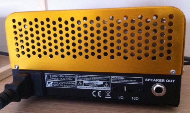

Selector de impedancia: Pues muy sencillo el Mooer Little Monster BM nos brinda la posibilidad de conectarlo a una pantalla de 8 ohms o bien de 16 ohms según movamos este selector.

- Facilidad de cambio de válvulas.
