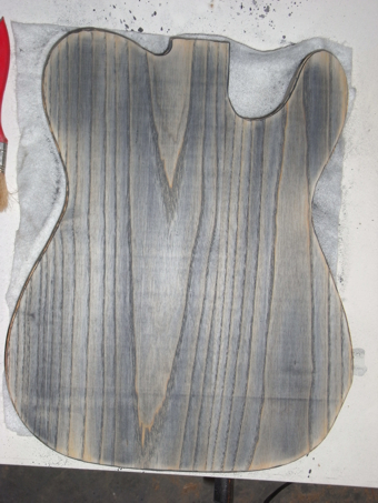

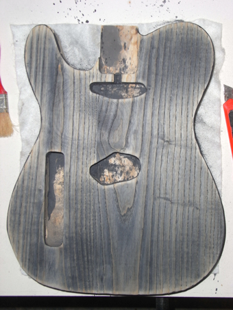

teddy boy
por el 02/01/2010
Saludos mañaneros, parece que la cosa mejora. Llevamos desde ayer sin llover y el sótano ha ganado 3 grados y ha bajado casi un 30% de humedad, por lo que los tiempos de secado parece que se van a cumplir. Esta mañana tempranito, fui a ver el cuerpo y ya no manchaba nada (igual este tinte tarda más en secar al ser al agua, nose...). Tal que así:
Empieza a gustarme bastante el tono negro intenso que adquiere la madera nada mas secar el tinte, el problema es que queda todo muy homogeneo (veta y cuerpo se diferencian poco) de manera que a ver si puedo conseguir resaltar la veta de algún modo. Pues se ve que lijando sólo consigo aclarar el cuerpo de la madera.
Pues en esto estamos, creo que hoy y mañana los invertiré en seguir tiñiendo a ver so consigo ese toque de caracter que quiero imprimarle. Si alguien puede aportar algún conocimiento del proceso, se agradecerá. :aplausos:
