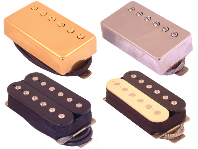

Tiene montadas dos pastillas de doble bobinado EG4B. Estas pastillas son una combinación de dos pastillas simples colocadas de manera que se anula el ruido. Tienen una salida mayor.55f37a6ce32f1bbcc49c361d40a1f-634304.jpg
Se presupone que las humbuckers (pastillas dobles) son las más adecuadas para rock, trash, heavy; pero todo depende del intérprete. Así por ejemplo Clapton toca blues con pastillas simples y B.B. King con pastillas dobles, Kurt Cobain sacaba sonidos cañeros con simples, etc.
