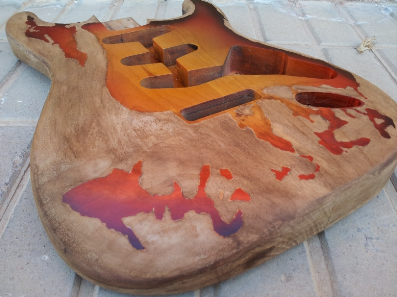

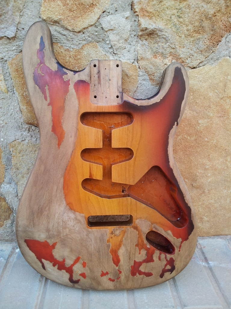

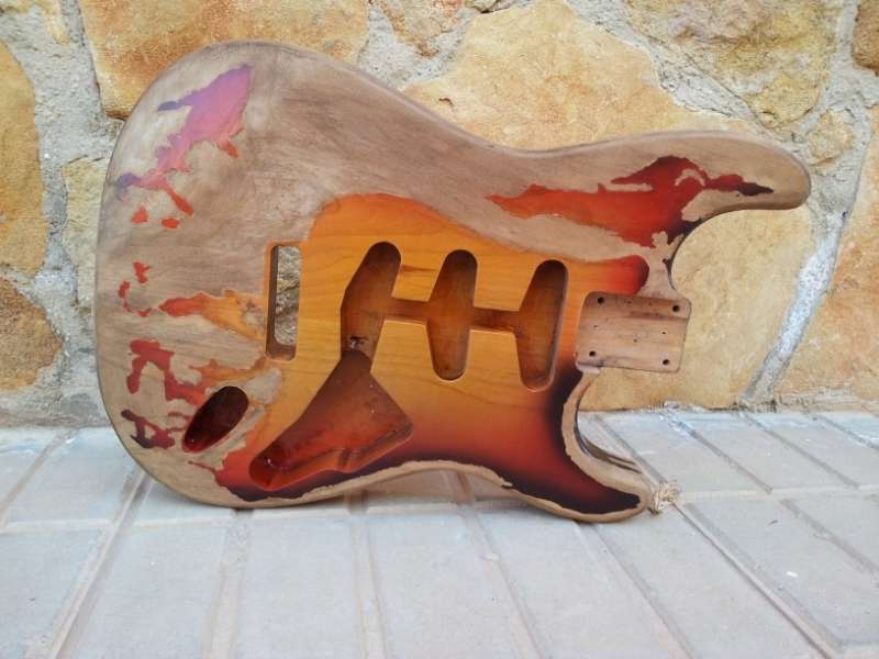

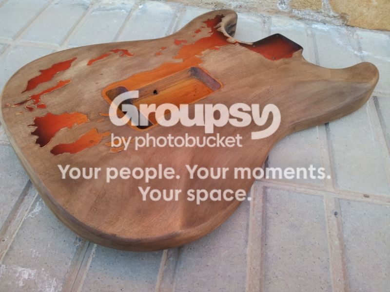

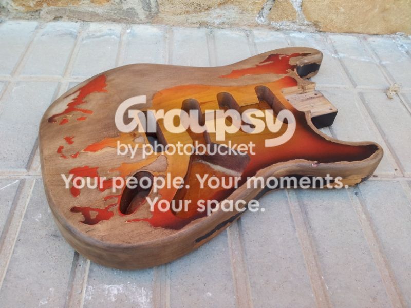

Pongo unas fotillos de como la tengo en estos momentos, ya le he dado 2 manos con la infusión y una mano a groso modo de el betún diluido, vereis que parace que hay manchones en algunas zonas...... es normal... despues las suavizo con lija, otra mano a muñequilla con betun aun mas diluido y la cera ue le doy de acabado.
Hoy le daré esa ultima mano a muñequilla e intentaré dejarla lista para un pequeño pulido y mañana darle la cera.

runtothehills
por el 08/01/2014

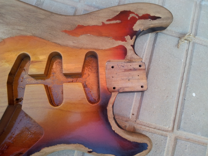

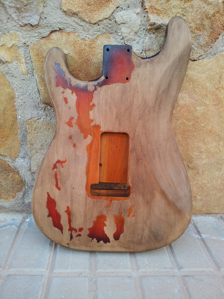

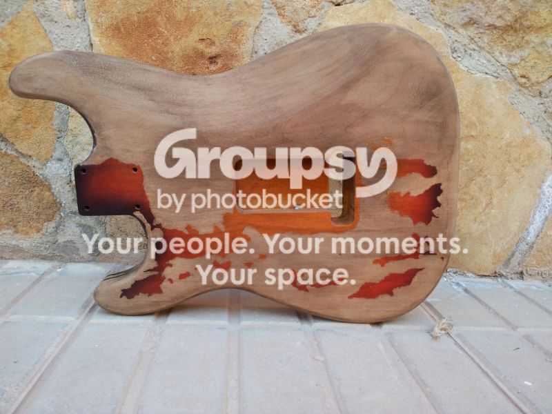

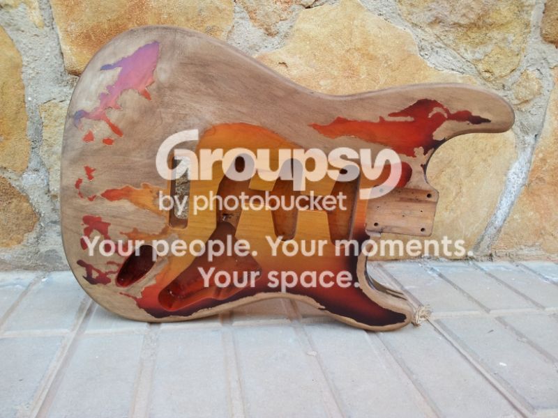

Y estas fotos son de hoy ,ya mas suavizado el tono y casi a punto de empezar con el "pulido" :

:sorprendido: joooderrr!!! qué trabajo más exiquisito tony! Acabo de descubrir el hilo y estoy flipándolo, payo! para los gustos del menda ésta es una de la más guapas stratos de la historia. Si encima cuelga del hombro de quien la machacó hasta dejarla así, la foto tumba de espaldas :rock: . Quería hacerte un par de preguntas:
1.cuándo dices "dos manos con la infusión", a qué te refieres exactamente?
y 2.cómo has conseguido que la cara exterior del cuerno inferior presente esos dos aspectos en la madera?
Muchas gracias por este hilo, man... una delicia para los amantes de Rory... y de los trabajos bien hechos :palmas2:
Subir
runtothehills
por el 08/01/2014
1. Sobre lo de la infusion me refiero a que las dos primeras manos que doy cuando hago un "envejecimiento" es una mezcla de té de diferentes variedades ,incluso buscando algunas que tíñen en un color especifico.
2. Jejejejejjeje pues en esa zona en concreto le dí una mano de laca transparente la cual luego enmascaré antes de dar las manos de color.
Gracias por tu comentario, aun le queda un poco de trabajo pero ya apunta maneras, este cuerpo en concreto lo saqué de un trozo de Aliso muy viejo que encontré pirulando por algunas carpinterias de mi zona.

gracias por las respuestas! el té lo aplicas a la madera viva, o antes lleva algún tipo de tratamiento (tapaporo...)?
(si me estoy inmiscuyendo en asuntos de secretos profesionales dime por ejemplo que tras mojar dos campurrianas en el té y zumbando, eh :) ?)
Subir
runtothehills
por el 08/01/2014
jajjajajajaj A PELO sin tapar nada jajajajajja lo aplicas a la madera virgen :rock:
Y tranquilo que todos esos procesos están en la red.... yo no he inventado nada.... solo le he dedicado horas a la tecnica del "ensayo y error" con muchos errores incluidos :cabezazos:

Te está quedando de lujo ..clavadita a la del Gallager....Una pregunta...¿Entre el tinte y la cera no le das ningún tipo de aceite o tapaporos??..
Subir
dr_cinicvs
por el 09/01/2014
#20 lo que interesa, tanto con los tintes o la cera, es que entre en la madera, si pones tapaporos se queda en la superficie

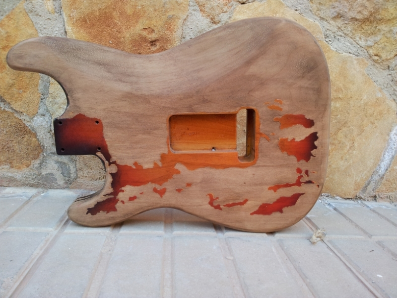

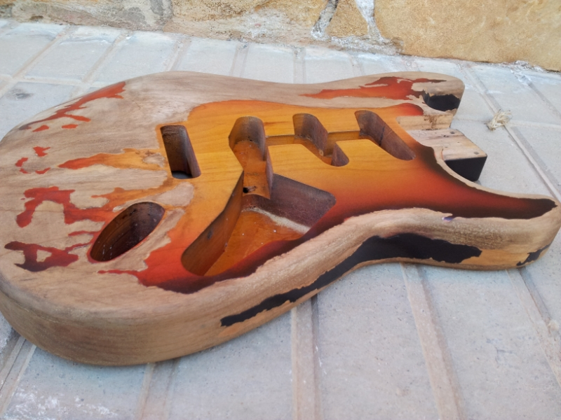

Pues ya lo tengo listo!!!

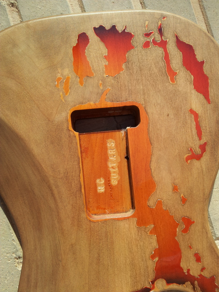

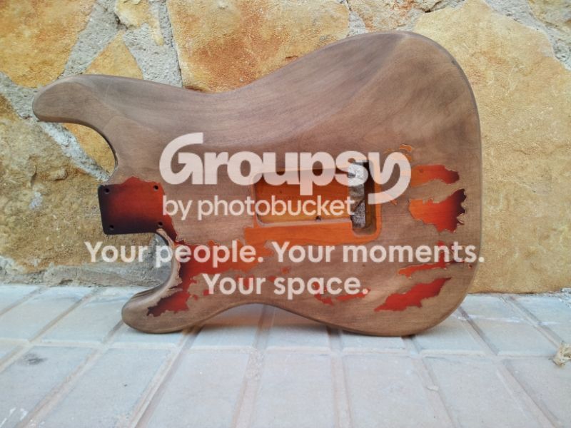

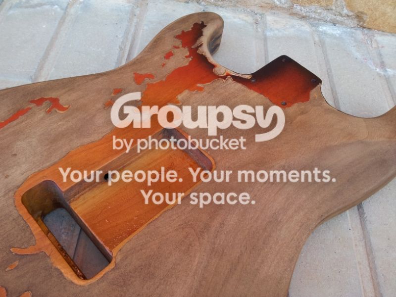

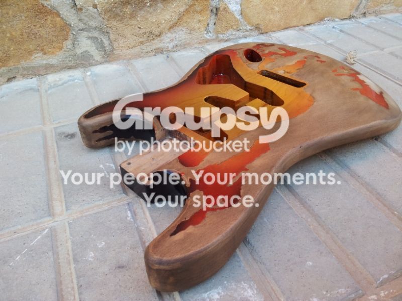

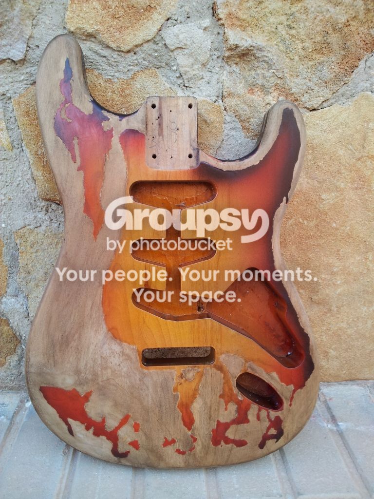

Quizás le de una mano mas de cera... aunque ahora mismo la madera está con un tacto muy suave, tambien o dareis cuenta de que en el cambio de pintura a madera está mas suavizado y un poco mas real:
Aqui un detalle que le he grabado como en la original..... aunque se perfectamente que se debe grabar antes de pintar..... pero no me habian llegado aun los juegos troquelar:
También le he puesto mi nombre en el alojamiento del puente...... ya que despues de varias estafas en este foro con varios de mis cuerpos...... he decidído marcarlos todos en ese sitio, unicamente enviaré cuerpos sin marcar a los foreros de confianza:
y unas cuantas fotos más:
