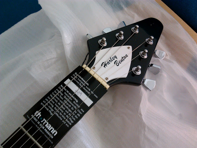

Tras cambiarle las cuerdas por unas Ernier Ball 52-10, como que las pastillas sonaban mal, así que decí ponerle unas Wilkinson Hot Zebra que tenía en casa. Os dejo fotos de la electronica y el cuerpo.

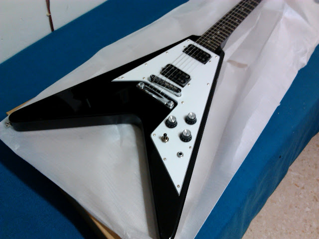

Lo mejor.
Mástil encolado
Acabado aceptable, el unico fallo que he encontrado es en el mástil junto a la pala y el diapasón que el barniz está tocado.

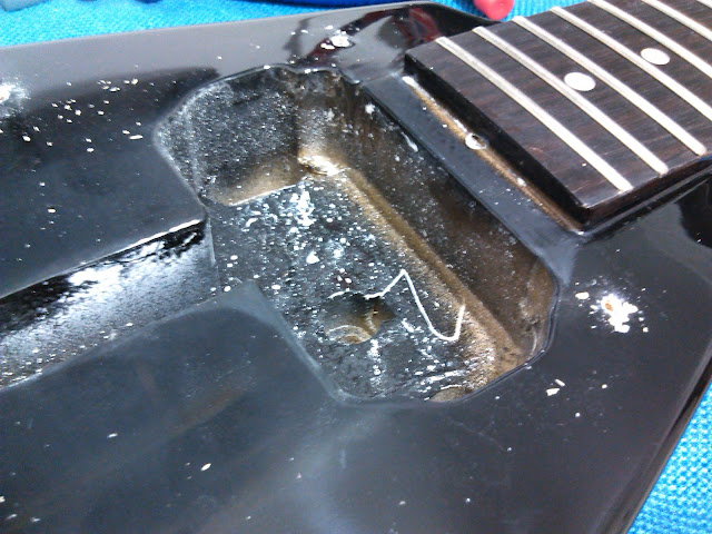

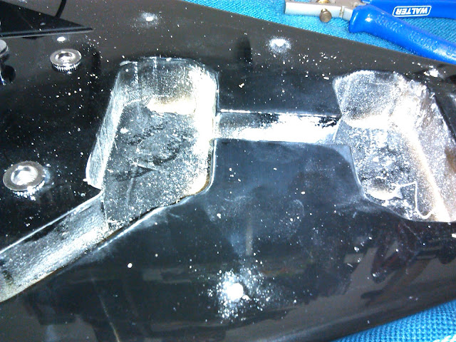

Lo peor.

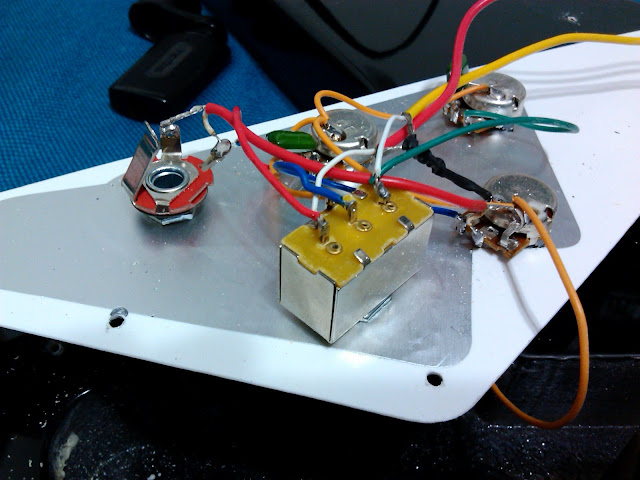

La electronica (como era de esperar).
En estos dias cambiare los potenciometros por unos de 500K porque los que tiene se mueven muy rapido y ademas le añadiré dos push-pull, además del conmutador de pastillas, vamos que voy a cambiar toda la electrónica.

Hola, el tacto es aceptable un poco duro, pero aceptable y la altura, la primera está a 1,2 y sexta a 2,3 aproximadamente, el fuerte de la guitarra es el cuerpo porque la electronica no es de lo mejor.... Por lo demás el alma responde bién y la afinación la aguanta bién.
Lo que si tiene son fallos de acabado del barniz por el mástil. Al menos la mía.
