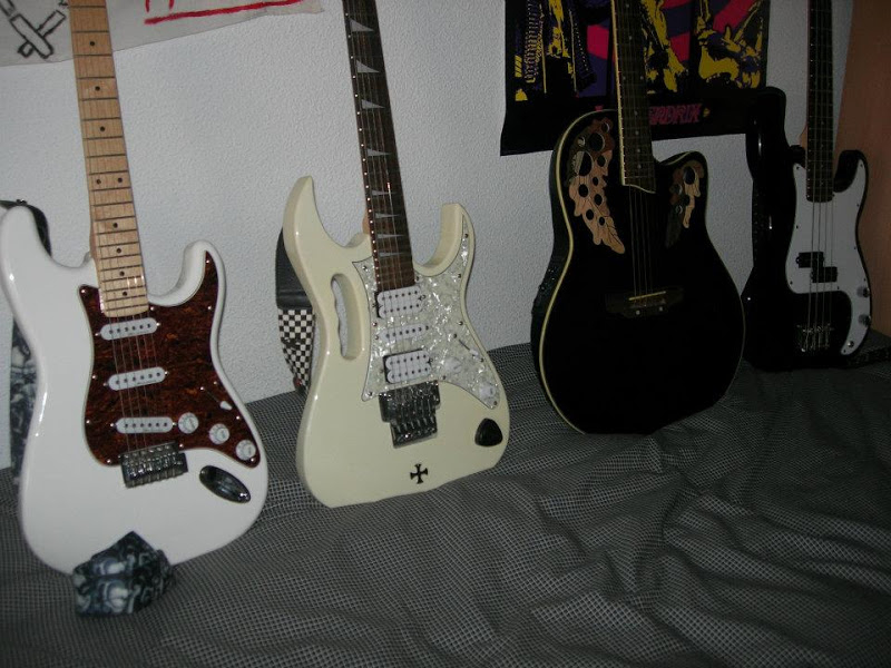

consistía en simplemente arreglar el mástil, apañar el floyd rose para dejarlo fijo, y repintarla en negro satinado, aquí una foto de la guitarra tal como estaba:

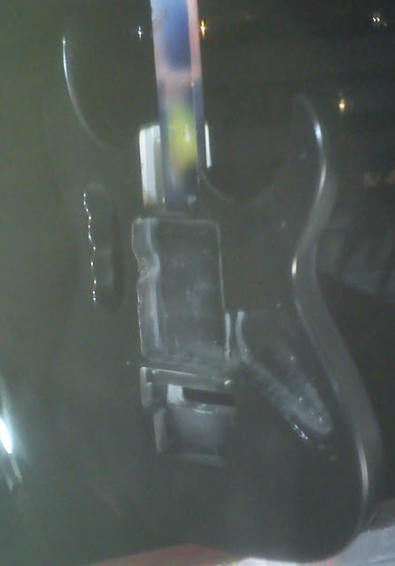

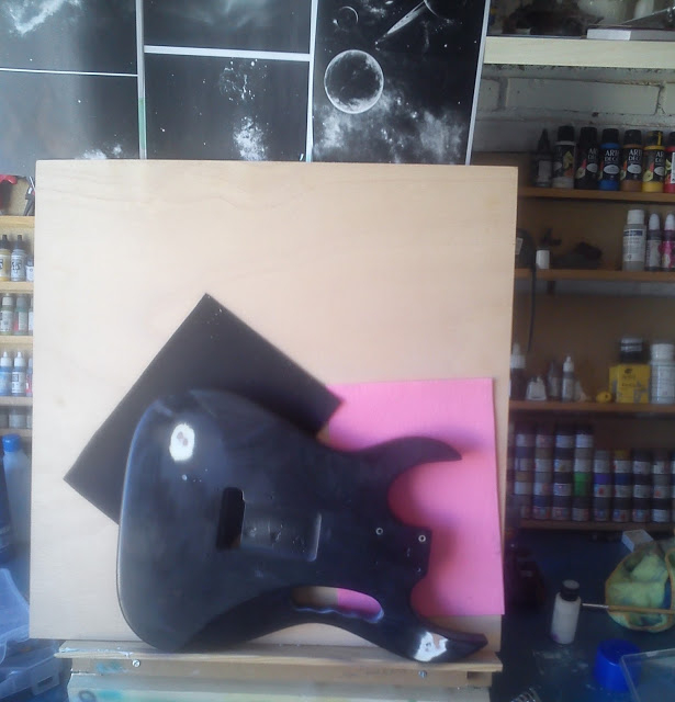

Y después de nivelar la nitro, en algunos sitios lijé hasta la madera, para enmasillar y reparar los pequeños picotazos que tenía la guitarra:

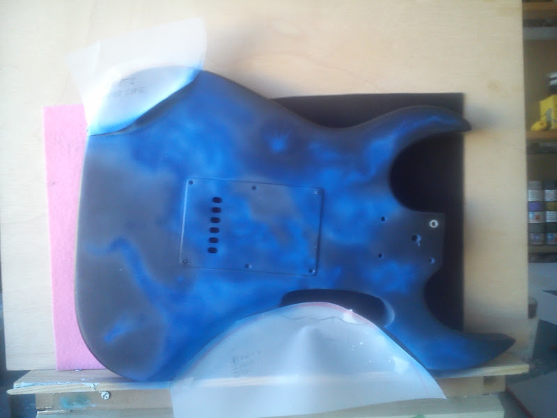

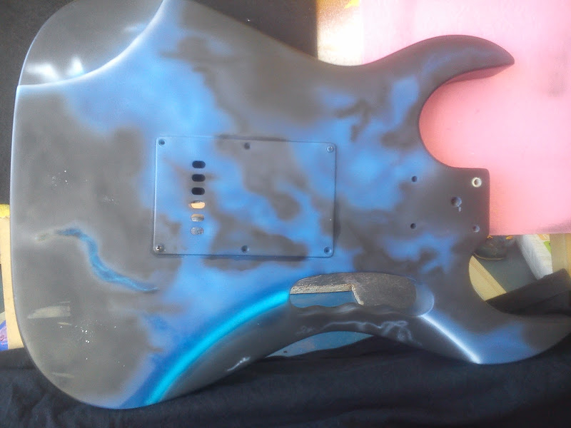

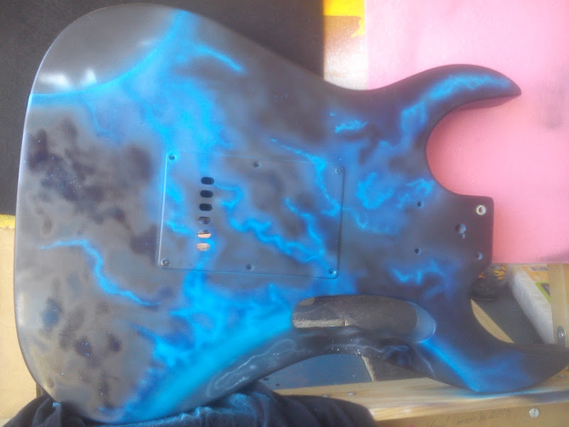

Y empezamos con el aerógrafo, ayudándome de dos piezas de papel vegetal para hacer el contorno de dos lunas/planetas, empiezo a esbozar el motivo trasero, con blanco y luego encima azul, aquí se ve como el azul va fundiéndose encima del blanco con el negro:
Aquí bordeando con negro, para hacer bordes un poco mas duros:
Y para finalizar, un azul claro eléctrico, mezclando Blanco XF1 de tamiya y Cyan XF23 de tamiya también:
Este es el efecto con una luz mas ténue, mas tarde cuando se laque, dará ese contraste :locomotora:

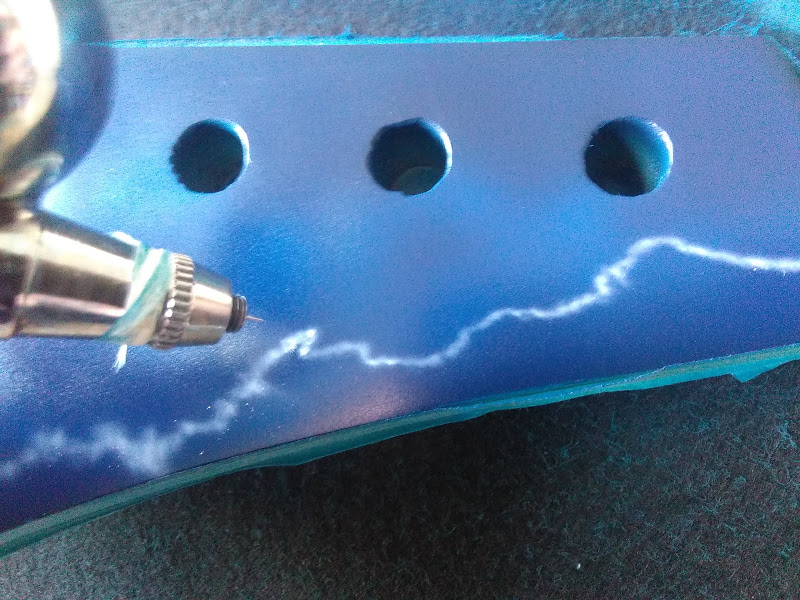

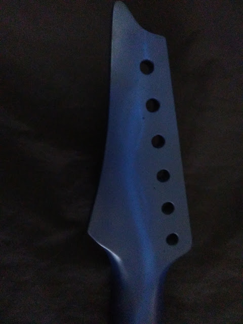

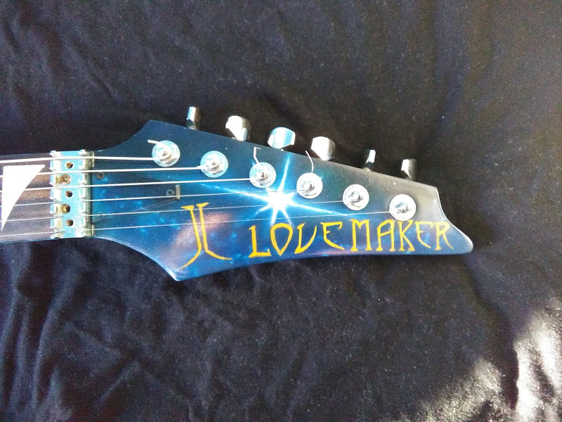

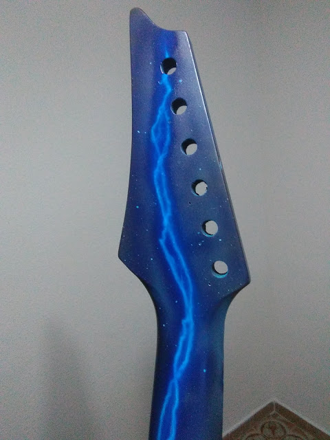

Con la pala sigo el mismo procedimiento, y dibujo las zonas mas claras con blanco, apurando el aerógrafo a mas no poder:
Después de varias mezclas de azules, y de dibujar la estrella central y poner el nombre de la guitarra, este es el resultado de la pala:

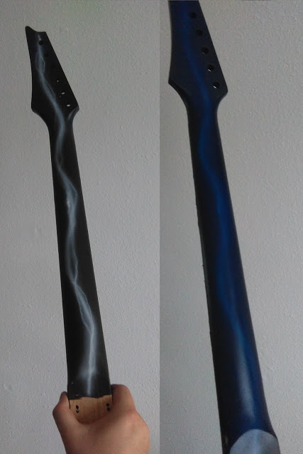

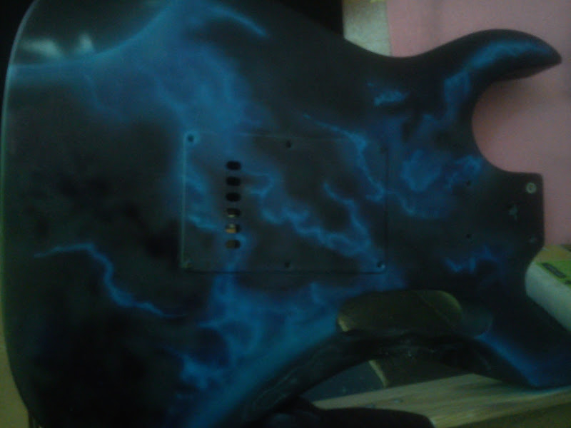

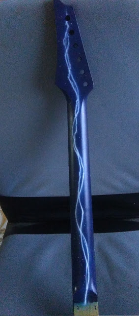

Con la parte trasera del mástil sigo el mismo procedimiento:

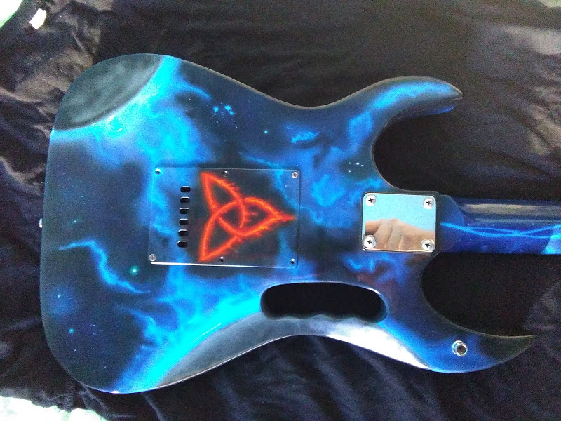

Y ahora, blanco y azul claro :wink:

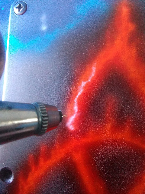

Ah! Casi lo olvido, la parte trasera lleva una triqueta de fuego :D

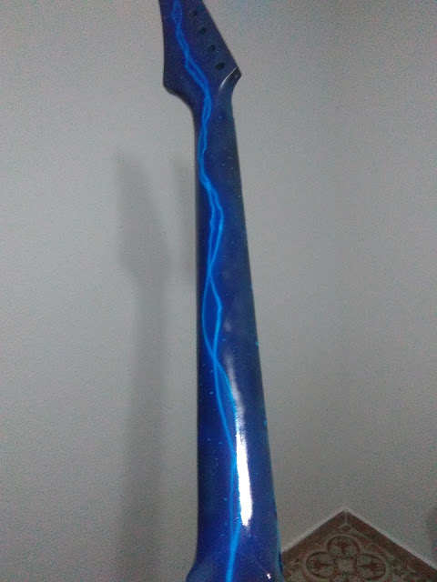

Y de nuevo a apurar el aerógrafo al máximo
Con el siguiente resultado:

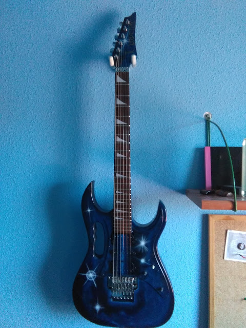

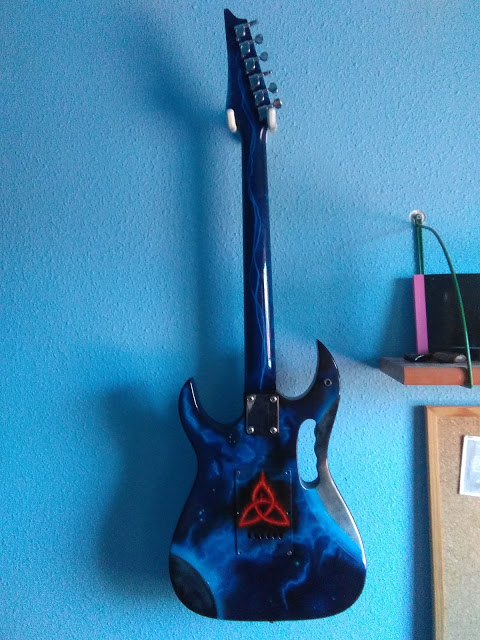

Así se ve en el soporte de pared:

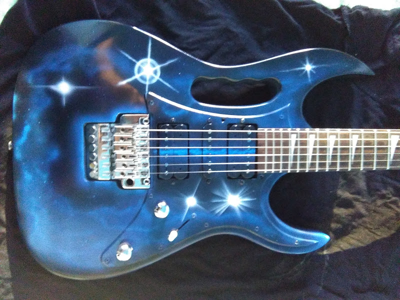

No he puesto nada hasta ahora, ya que su dueño me pidió no ver nada de la guitarra hasta no tenerla completada, por el factor sorpresa.
La guitarra ahora mismo se encuentra al 90%, pastillas cambiadas por unas duncan designed 103N y 103B, y lacada, falta añadir mas laca (me he quedado corto y si lijo al agua llego a la pintura) Pulirla, y un cambio de electrónica y de clavijas, además de algún pequeño retoque con el aerógrafo (Ya que tengo que tirar mas laca, aprovecho para corregir un par de cosillas, diminutos detalles que no se ven, pero que yo se que estan! xD)
La imprimación es nitro, la pintura es acrílica en base al alcohol (Tamiya) Y la laca, es esmalte acrílico, que no reacciona ni con la nitro ni con Tamiya.
En fin, espero que os guste, sinceramente es la primera vez que me enfrento a un reto de esta índole, dibujar con aerógrafo en un tablero de madera, es una cosa, hacer un diseño, adaptándolo al gusto de otra persona, y poniéndolo encima de una guitarra... es otra, y como siempre, cualquier comentario o crítica es bien recibida! Un saludo

por el 03/05/2016
Me falla el logo, muy grande e inclinado hacia la izda.
Yo pondría una calca y lo haría más pequeño (que sé que tú sabes de eso) :okis:
Subir
1
Guayo
por el 03/05/2016
Cabal, letras con aerógrafo son muy difíciles a mano alzada, merece la pena usar stencil o en su defecto, como dijo el compañero, calcas.

MH57
por el 05/05/2016
Ya estoy con el photoshop y el diseño de la calca, la verdad que si, a mano las letras... no es el mejor acabado que he podido sacar, ya os pondré el diseño en breves! :wink:
