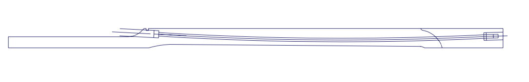

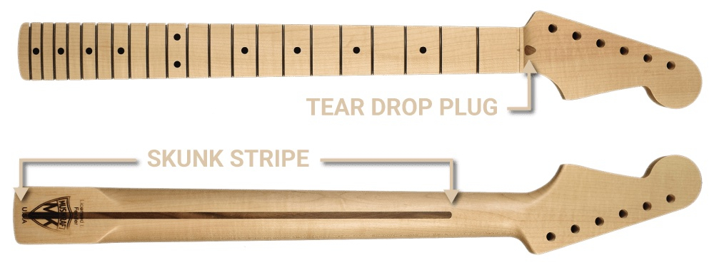

He estado leyendo, planificando y viendo videos sobre el alma que llevan la mayoría de las telecaster y suele ser de acción simple. Se suele enrutar un canal por la parte trasera del mástil y encima del canal se pone una “skunk stripe” que es una tira de madera oscura que se parece a la raya de las mofetas, de ahí lo del nombre. Lo que no sabía es que el canal del alma tiene curvatura! Si os fijáis en cualquier plano de telecaster aparece, en mitad del mástil el alma está pegada a la parte trasera (a donde apoyaríamos el pulgar) y en la cejuela y al final del mástil el alma está pegada al diapasón. Por lo visto las almas de acción simple funcionan así 🤷
Si hacer un canal a mano con curvatura ya me parece chungo (la gente suele usar unas jigs customizadas y una fresadora para ello), hacer el propio skunk stripe con las mismas medidas que el agujero y el principio y el final redondeados con el mismo radio para que tape a la perfección, me parece imposible con formones. He visto foros donde la gente incluso se queja de imperfecciones en guitarras originales fender.
Lo curioso es que ya tengo una telecaster custom shop, que voy a usar como referencia para medidas, que no tiene el skunk stripe, así que el alma tiene que estar enrutada debajo del diapasón de palorosa y:
- o bien es un alma de acción simple, que tiene un canal curvo y le han colocado un trozo de madera para cubrir el hueco que falta en la parte superior justo debajo del diapasón
- o bien es de acción doble y tiene un canal sencillo debajo del diapasón.
Así que teniendo en cuenta estos dos motivos (la imposibilidad de hacer el skunk stripe y el canal curvo a mano), voy a hacer una guitarra con acción doble y el canal enrutado debajo del diapasón. Obviamente el diapasón va a tener que ser otro trozo de madera, así que usaré palorosa.
El ajuste del alma va a estar en la parte de abajo del mástil principalmente porque si quiero que aparezca en la pala el agujero ese con forma de lágrima que tienen las fender, tendría que hacer un agujero grande, colocarle un trozo de madera redondo para taparlo y volver a hacer otro agujero más pequeño como hace fender y eso lo veo bastante difícil con las herramientas que tengo.

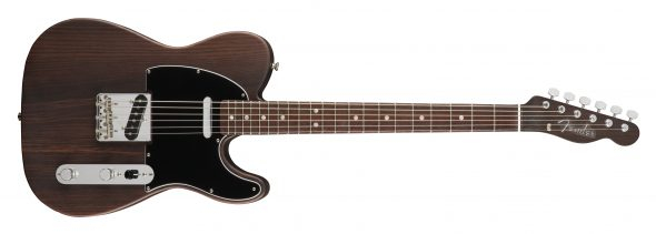

Esos son los motivos por los que he decidido hacer una guitarra al estilo de la telecaster de George Harrison
Aunque la guitarra va a estar inspirada en ésta, va a tener algunos cambios:
material: La Fender George Harrison es entera de palorosa y pesa más de 5 kilos. Así que no voy a hacerla entera de palorosa porque tiene una densidad del copón https://www.wood-database.com/east-indian-rosewood/
Y también porque el palorosa es carísimo y no he encontrado tiendas cercanas donde lo vendan.
Usaré alguna madera oscura que pueda oscurecer aún más para tener un tono similar a la Fender.

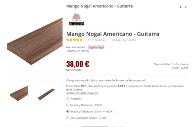

Después de consultar madinter y barber he decidido hacerla de nogal negro americano (Black Walnut o Juglans nigra) porque me parece preciosa esa madera y puede ser la más oscura de las que he encontrado, asi que he comprado un mango escuadrado en Madinter, un alma “hot rod low profile” y un diapasón.
En madinter tienen diapasones “blanks” o ya ranurados. Después de mucho pensarlo he decidido comprarlo ya ranurado por varios motivos:
Aunque ya tengo experiencia ranurando diapasones, hacerlo a mano es algo que no me aporta nada, no voy a customizarlo de ninguna forma, al final voy a tirar de una escala estándar de 25.5’’ y un radio estándar de 12’’
Para hacerlo bien necesitaría una sierra de trastes, un tope de sierra y probablemente una jig especial para cortar la madera. Esto son más de 200€ de material que valen para una sola función. No me importaría comprarme una sierra cara si se que la puedo usar para más proyectos (por ejemplo para hacer dovetails para hacer cajas, estanterías, muebles, etc) pero no tiene mucho sentido. Tampoco soy un profesional que vaya a hacer muchas guitarras como para justificar ese precio.

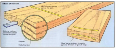

Ya he recibido el mango de madinter. Un poco defraudado porque no es perfectamente plano, tiene una ligera curvatura. Tiene pinta de que ha sido escuadrado antes de que la madera se secara del todo y hubiera estado almacenado durante meses. No creo que sea problema de cambio de clima ni de humedad porque vivo al lado de madinter.
No me preocupa demasiado porque tengo que quitar madera en la pala y en la parte de atrás del mástil, y además la parte que va a ir al zoque veo que sí que es plana.

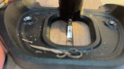

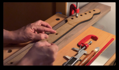

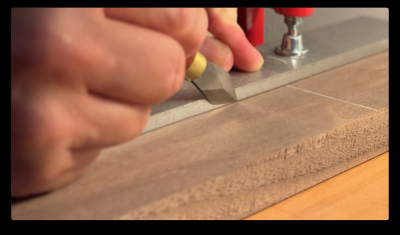

Una vez recibida la madera, ya me puedo poner a trabajar. Lo primero es marcar el eje en las cuatro caras del mango. Lo he marcado con cuchilla y con lápiz para verlo mejor.
Tengo un lápiz blanco, pero no se ve un carajo cuando pintas a favor de la beta, así que he tirado por el grafito de toda la vida.
Luego he marcado los bordes con la plantilla del mástil de telecaster.
Por último he medido el tamaño exacto del alma, he dibujado en la madera lo que quiero quitar y me he puesto con el cepillo tupí (o “router plane” por si lo veis por ahí) a hacer el canal del alma.
Usar este cepillo es una maravilla. Es una herramienta increíble. Es la alternativa manual a la fresadora. Creo que la voy a usar para hacer el canal del alma, el zoque, los huecos de las pastillas, el hueco para la electrónica, la pala, etc.
