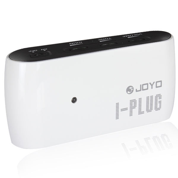

Se que existen unos plugs tipo vox. Pero no quiero que tenga efecto alguno y estos cacharros suelen traer distorsiones delays y demás que es lo último que quiero. Aparte de que me parecen más cutres que una guitarra de aglomerado… y cuestan lo mismo que un amplificador cutre nuevo.

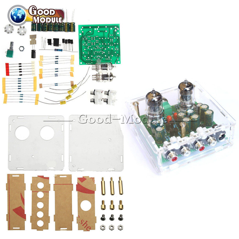

he encontrado esto pero no estoy seguro. en mi desconocimiento tambien me gustaria saber si existen pedales que hagan de ampfa0b38bfe16ce0fb1e63b05ef11f3-2327453.jpg

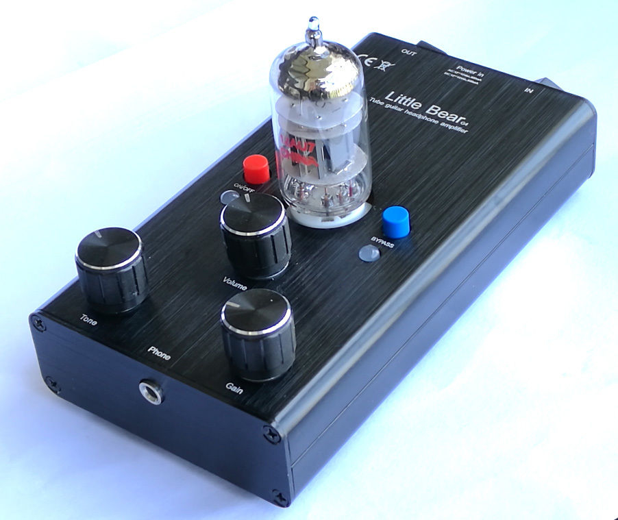

En relación a usar un pedal como amp tengo una duda que creo que se contesta sola pero no me queda clara. En la salida del pedal en el jack OUT pongo un adaptador que reduzca a jack pequeño de cascos y listo?
Que os parece este pedal, me serviria?
https://www.tiendadelmusico.com/simuladores-de-amplificador/795-nux-as4-amp-simulador-pedal-simulador-de-amplificador-guitarra-electrica.html
Gracias!

O uno de estos Joyo/HB como el american sound y algo como esto para enchufar los cascos
http://www.mooeraudio.com/?product/201712125492.html

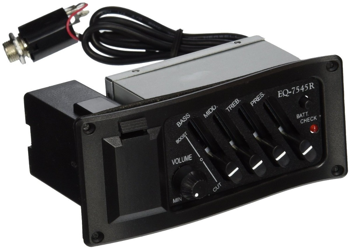

Una duda un tanto loca. utilizar el ecualizador de una electroacustica y "tunearlo" para poner una salida de jack a cascos seria posible?
