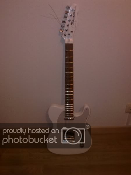

Bueno, después de montar un primer kit económico me decidí este mes a montar un semi-kit con un poco de más calidad con menos errores tanto de montaje como de lacado y aprender para futuros montajes "más profesionales":D Queda bautizada como "Telecaster Father&Son" :cool:
El primer kit que monté...

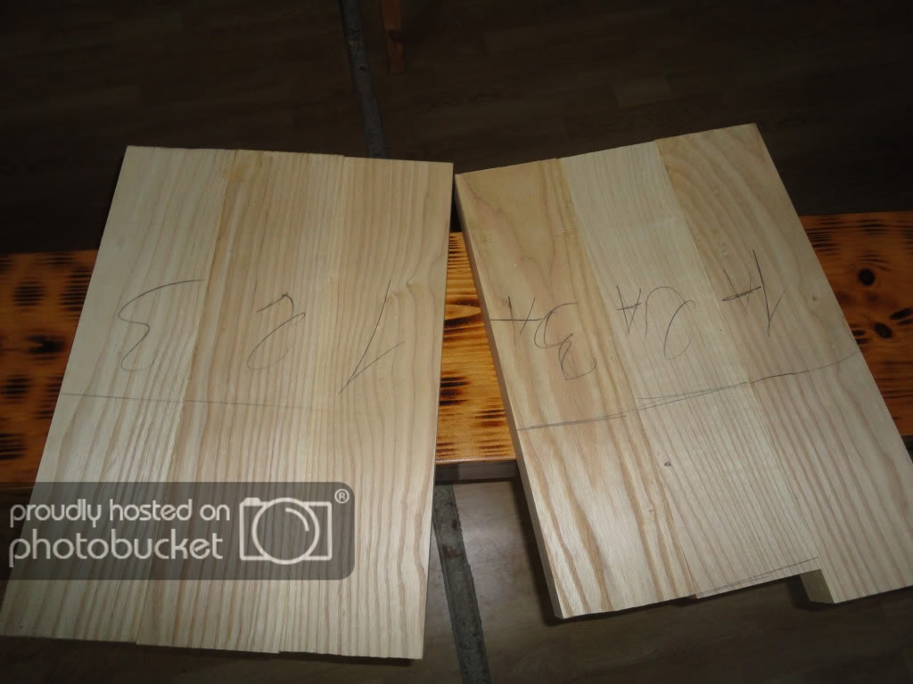

Cuerpo de fresno de 3 partes (sé que lo aconsejable es dos, pero no quiero problemas con las torceduras y no voy notar la diferencia en sonido porque sea de 3 partes o de 2)

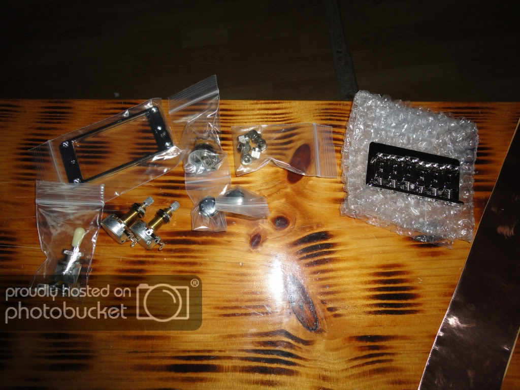

Electrónica y piezas varias... (GuitarFetish)

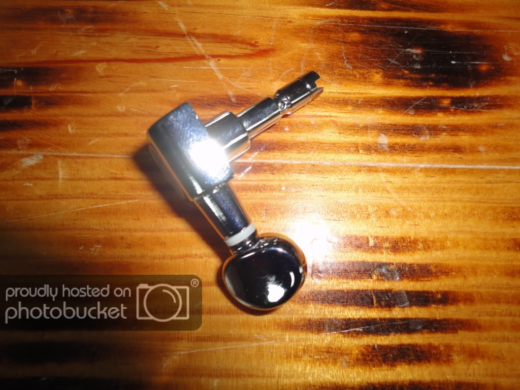

Clavijero estilo Gotoh con bloqueo (GuitarFetish)

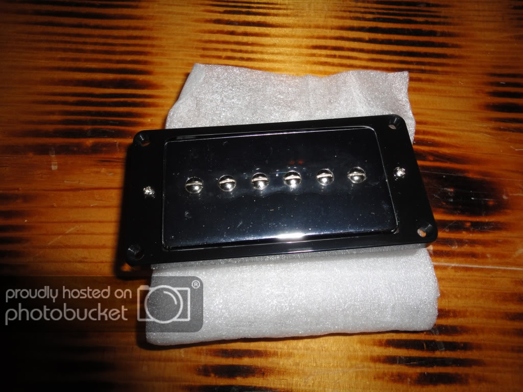

Mean 90 Alnico Humbucker Neck (GuitarFetish)

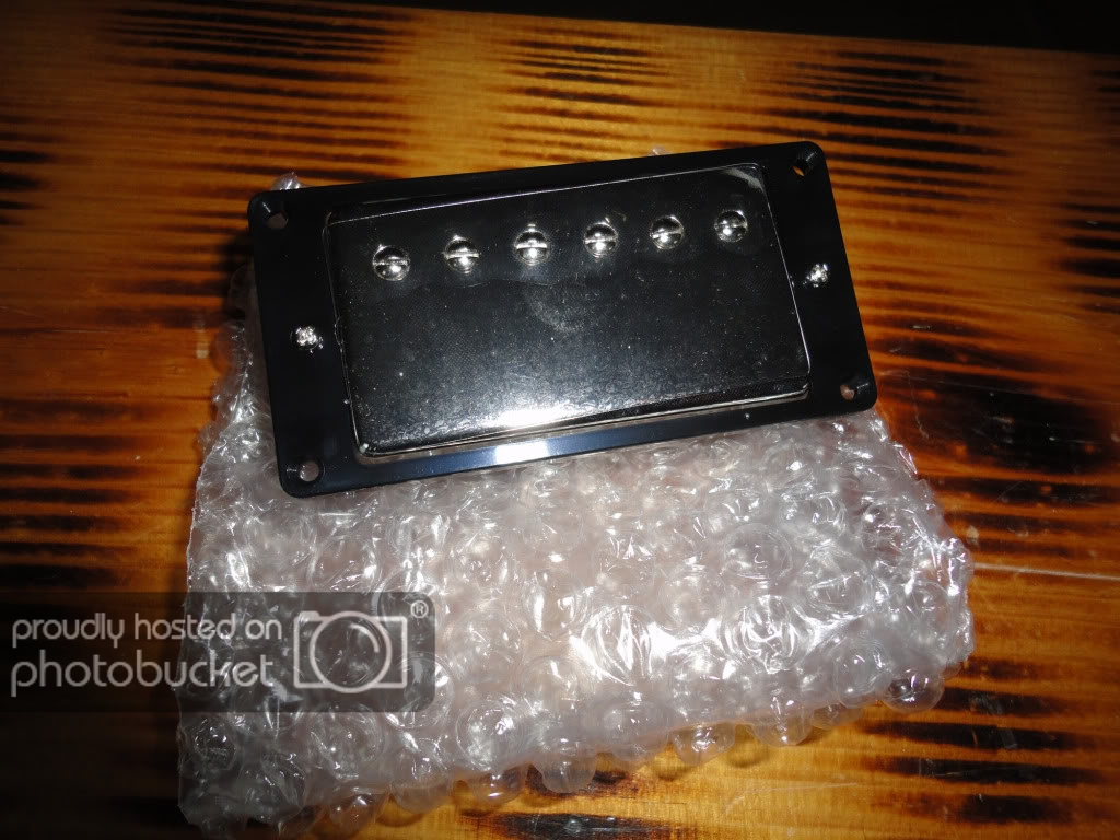

Vintage 59 Humbucker Bridge (GuitarFetish)

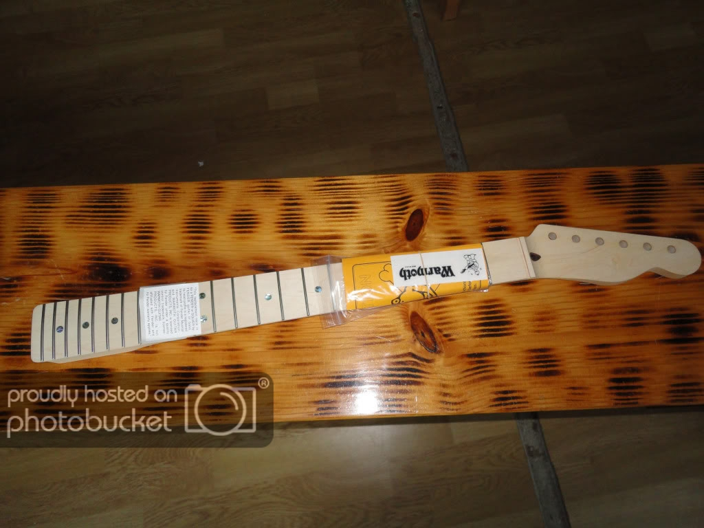

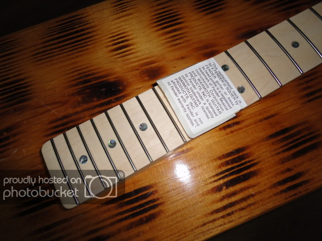

Mástil Warmoth. Calidad suprema, pero fallo al comprar: mástil de 22 trastes, al no llevar golpeador voy necesitar rellenar el hueco entre cuerpo y la extensión del mástil...Pongo foto para la comprensión del problema.

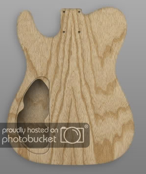

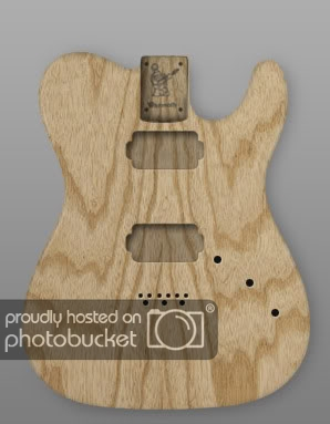

Más o menos como irá el cuerpo...

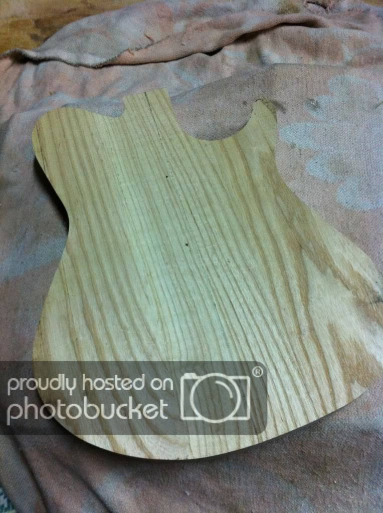

Bueno, al final no va ser precisamente una telecaster, he modificado un poco el cuerpo.

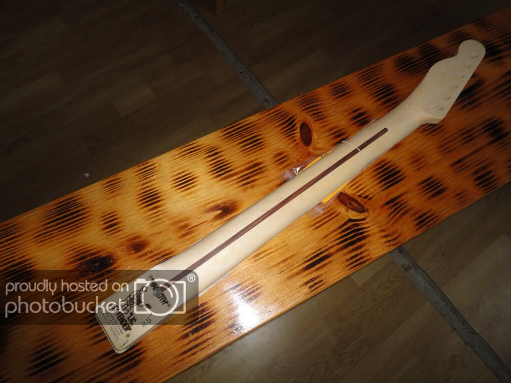

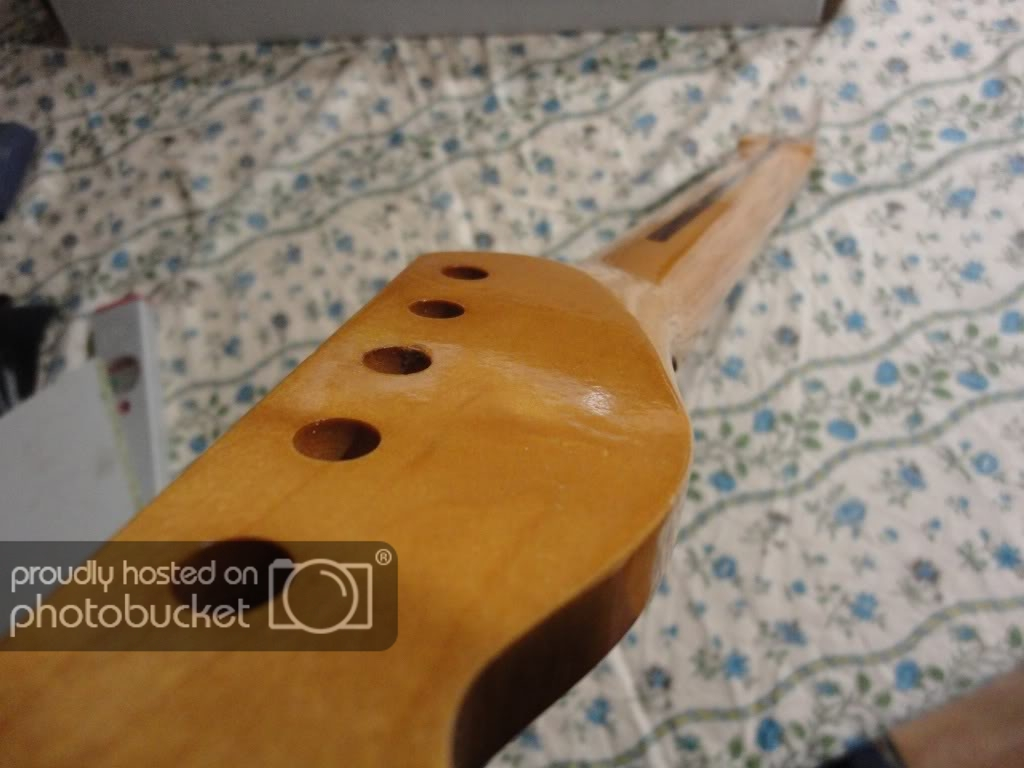

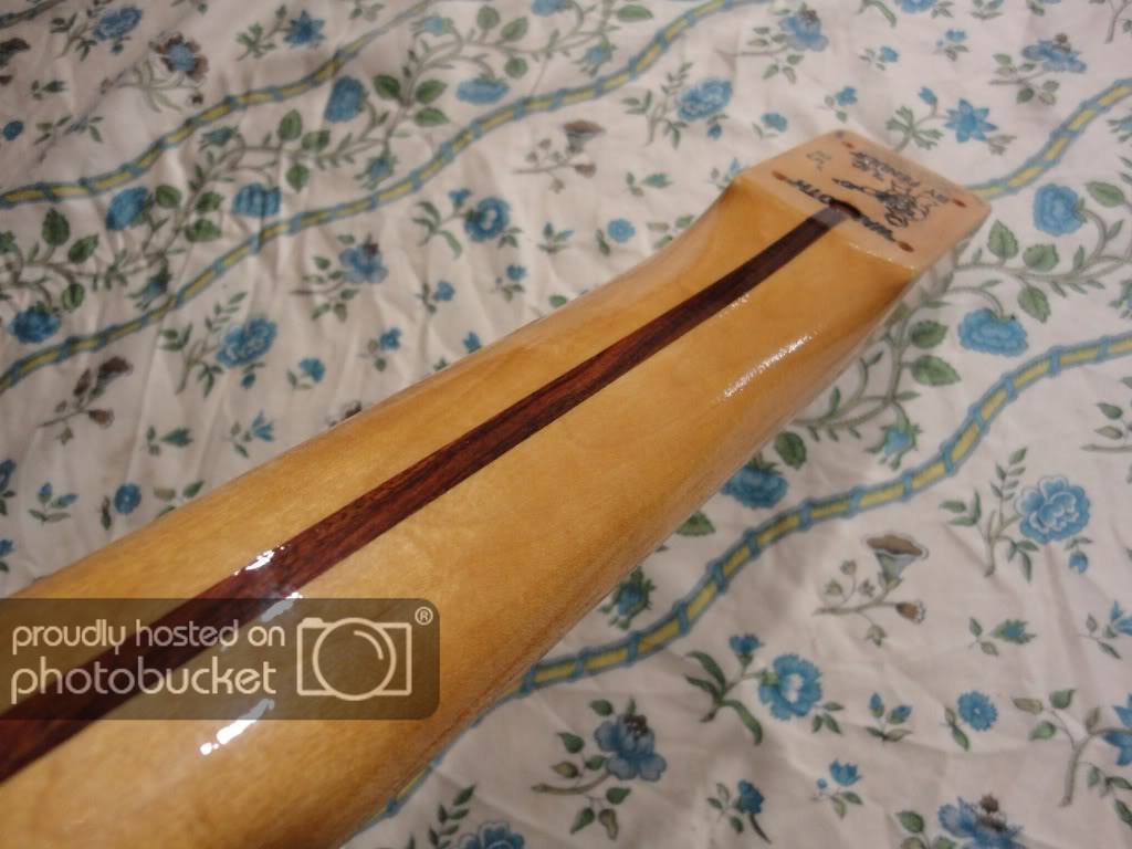

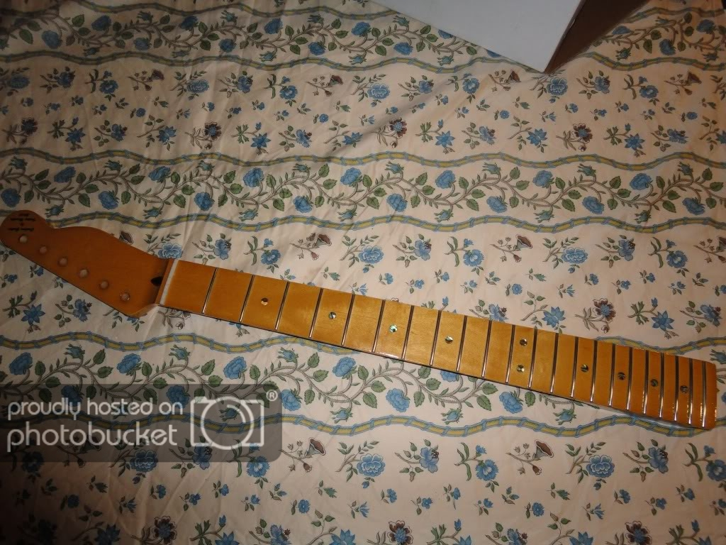

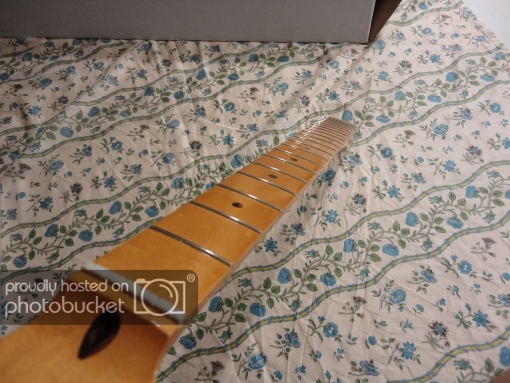

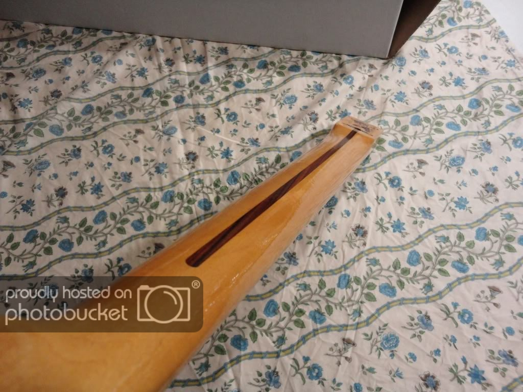

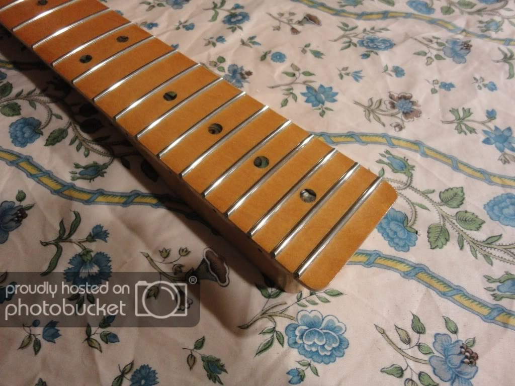

Actualizo con fotos del mástil y os comento....
He dado a un tablero de arce las mismas capas que el mástil para probar el pulido antes de hacerselo al mástil y... gracias a dios:D
He utilizado una lijadora orbital a baja velocidad con esponja y pulimento de coche "turtle wax rubbing compound" despues de lijarla con lija del 1000 al agua con jabón, y al tablero se le ha apagado el brillo del barniz y le notan "swirls"...
El mástil queda bien sin pulir pero creo que mejoraría mucho al tacto con un pulido... No sé si será cosa del pulimento, pero pedir a stewmac el pulimento propio de guitarra me sale por 30€ la broma...
Algún consejo??
