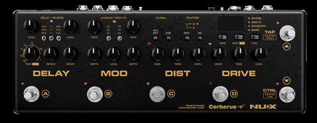

Soy un guitarrista rockero desde sus inicios, pero ahora trabajo tocando musica latina en grupos de Madrid, sobretodo cumbia, pero tambien hacemos algo de salsa-merengue, bachata y algunas baladas, osea que distorsiones las uso, pero en contadas ocasiones.
La cuestion es esta: Absolutamente todos los guitarristas de cumbia y musica latina usan multiefectos, y cuando digo todos es TODOS, hasta los profesionales de grupos famosos, y como todos me recomendaron comprarme un multiefectos eso fue lo que hice, pero de mala gana (acostumbrado a usar pedales analogicos toda mi vida).
El multiefectos que me compre es el Nux Cerberus, ya que trae las distorsiones analógicas y los efectos que traen suenan bien la verdad, y al ser compacto me viene de lujo para guardarlo en la funda e ir directamente a tocar donde sea sin necesidad de ampli ya que trae cab simulator (lo del IR ese que aun no se muy bien que es xD) pero que sonar suena bien, es este:
No me quejo, da muy buen resultado para el precio que tiene y el que tenga las distorsiones analógicas es algo que se agradece, pero... me gustaría montarme un setup con pedales analógicos, específicamente para cumbias y bachatas, es como un objetivo que tengo, demostrar a los de mi grupo y a esta gente en general que se puede tener algo mejor que un multiefectos y llegar a conseguir un sonido mejor sin tener que gastar demasiado, (ellos se compran el multiefectos mas caro con tropecientos mil efectos digitales, para acabar usando solo chorus, delay y reverb xD)
Necesito vuestra ayuda sobretodo en cuanto al simulador de amplificador, ya que de eso dependera tambien que consiga un tono mejor (no puedo andar cargando con un ampli a valvulas xD), me gustaria un buen sonido limpio pero con ese tono de amplis a valvulas. He estado mirando el Tech 21 SansAmp GT2
Pero tengo dudas sobre su desempeño en limpio conectado directamente a linea, el mooer Radar fue lo primero que encontre pero no me convence en limpios, aunque por su precio es algo a considerar. Asi que necesito sugerencias en cuanto a simulacion de amplificadores en formato pedal, para conectarlo directamente a linea.

En chorus me pillas, pero por entre 80 y 90 euros tienes una gran gama de preamplificadores de mooer. Mira vídeos en YouTube porque sin muchos, así vas al que más se adapte al estilo.
Todos tienen emulación de pantalla, pero dicen que con el radar ya se salen. Lo más importante y creo que te ha pasado con los limpios es que no es lo mismo ir directo a mesa en limpio que pasando por un preamplificador en limpio. Estos de mooer tienen dos canales, el limpio y el distorsionado. Si dejas apretado el pulsador alternas entre desconectar el preamp o alternar entre los dos canales del preamp.
Saludos!!

#2 Gracias por la respuesta, entonces si quiero comprarme el Tech 21 GT2 tendria que comprar un preamplificador para conseguir buenos limpios? El radar no lo tengo solo he mirado videos en youtube y en limpio no me parecio gran cosa, pero si trae preamp y configurandolo se puede sacar un buen sonido podria animarme a probarlo, pero como he dicho en el post me interesa un buen tono a valvulas o por lo menos que se acerque, porque sino me quedo con mi nux cerberus que con su emulador de amplis integrado ya suena bien

El radar no trae preamp, el radar es para emulaciones de pantalla y respuestas a impulsos.
Los preamplificadores de mooer son otros pedales, hay unos 20. También hay más opciones en el mercado, pero yo te puedo recomendar uno de estos porque tengo uno. Ayer mismo lo usé para ir directo a mesa y a ver, aunque emulen amplis valvulares siempre va a haber diferencias.
Creo que hace poco colgaron un vídeo en portada que comparaba el 015 con el ampli al que emula, la primera versión del 5150 de peavy.
Si no, mira otras marcas y busca vídeos en YouTube, eso sí, a ser posible que no sea el típico video que hace la marca para publicitarse, me fío un poco más de los youtubers que prueban el equipo en su casa con sus medios, al final los publicitarios siempre suenan "demasiado bien" y seguramente lleve una edición por detrás.
Saludos!

Puedes poner un mooer de estos que te comentan por el loop de la Nux y así aprovechas la emulación de pantalla/ posibilidad de cargar IRs
Analógico, podrías probar con joyo american sound, que es una copia del blonde de tech21. Para limpios yo creo que te iría mejor que el sansamp que has puesto, por el rango de sonidos que tiene. Tienes versión Vox, también. Lo mismo, por el loop con una IR
No sé, pedales que te hagan de ampli limpio, sin gastar mucho andaría por ahí la cosa
Del ethos preamp por ejemplo se habla muy bien en los foros guiris, pero es bastante caro
También tendrías algunos previos valvulares formato pedal, como los kingsley (sin simulación de pantalla) o el two notes le clean (con)

Mirate los amt legend amps, en concreto el f1 (emulación fender) y el v1 (emulación Vox) al contrario de los mooer, estos son emulación con circuito analógico, además tienen diferentes salidas incluida una con ir para ir directo a pa, loop y más cosillas. Nuevos rondan los 145 pero de en el compraventa hay un par muy bien de precio

#4 Vale, concretamente cual es el preamp que dices que usas tu?
#5 Ok tendre en cuenta lo de meter uno en el loop de la nux. Lo del Joyo lo voy a mirar, no conozco la gama de SansAmp por ejemplo asi que sugerencias como esas me vienen bien
#6 Emulacion Fender, eso me parece interesante, creo que son los que mejores resultados dan en limpio no?

Estoy de acuerdo con #2 , el Mooer preamp que más te guste (aunque tampoco descartaría los AMT) más el Radar para la simulación de etapa de potencia y pantalla a tu gusto es la mejor opción.
En cuanto a chorus, me gusta el Electro Harmonix Small Clone ya que tiene un buen sonido que me parece complicado de replicar con un flanger con control de delay, un pitch shifter en modo detune o un delay modulado al mínimo, y vale 88 euros nuevo (me gusta el sonido del chorus pero me parece bastante fácil de consentimiento con otros efectos). Aún así, si quieres algo más convencional, un Boss CE-2 Waza de segunda mano puede entrar en tu presupuesto.

#9 Mirare esos preamps, y al final puede que me anime con el Radar. Y lo del chorus que mencionas... wow, suena tal y como lo que buscaba al menos en los videos que he mirado por youtube, asi que muchas gracias por el dato :) 👍👌
