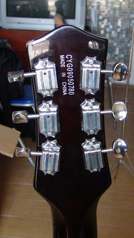

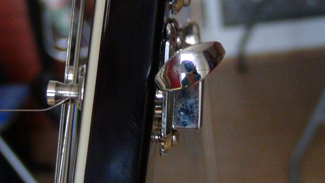

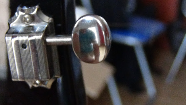

Tengo una gretsch electromatic G5235, la cual tengo pensado cambiarle las clavijas, debido a que estas se sueltan los tornillos de debajo... Gran problema... No se si esto tiene reparo o que... De todos modos os adjunto unas fotos!
Las clavijas, tengo pensado comprar unas kluson tipo gibson, aunque no tengo ni idea de cuales comprar... Una ayudita?
Aqui las fotos:
Gracias! :D:

Por que no le pones unos Sperzels??? te aguantará mejor la afinación,,,,,,,yo se las puse a mi Gretsch 5120 . de todos modos parece que tienen holgura,,,,,creo que lo mejor seria meterle cola de carpintero rellenandola con una jeringuilla. Métele cola y deja que coja cuerpo y seque bien. Espero que te dé resultado.

Eso tiene reparación como te han dicho, cola y un poco de serrín, rellenas el agujero y cuando seque metes el tornillo nuevamente...

Lo pongo cuando la cola y el serrin esten secos completamente, o lo pongo cuando aún este blando i que se quede el tornillo pegado?
Subir
Tariu
por el 24/10/2012
Yo prefiero cuando seca la pasta, así abres un nuevo agujero, queda firme, pero no pegado...
