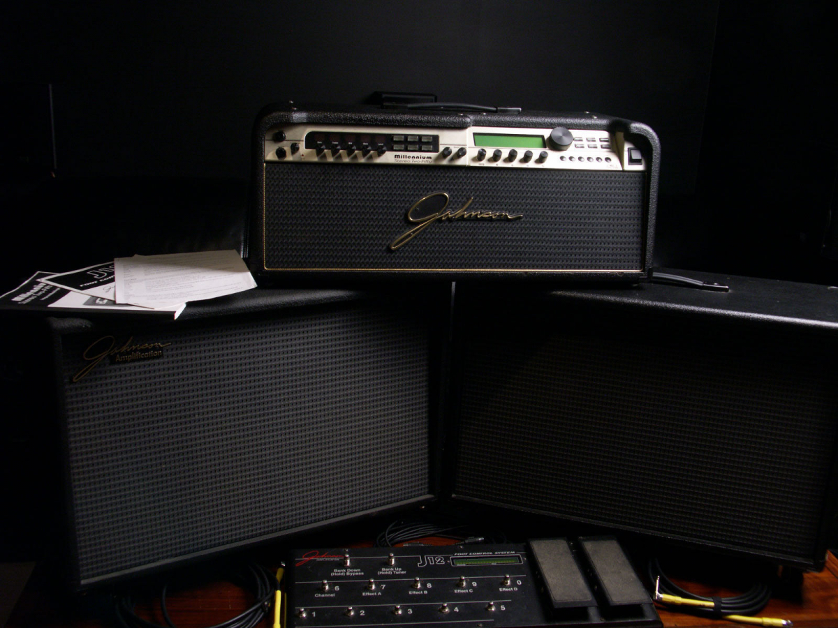

los milleniums son con los que me quedé con las ganas de probar, era un 2112 metido en un ampli, tenían que ser la caña, con su pedalera J12 creo que se llamaba, se ha vendido por el foro pero se vé poquísimo y eso es sinonimo de que la peña no quiere desprenderse de estos bichos, buen sintoma.

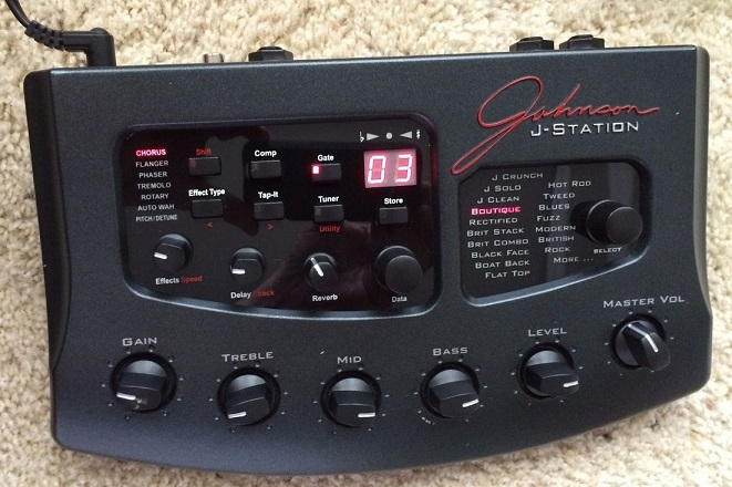

El JStation, tenía una emulacion de mesa que flipabas, la verdad es que fue un cacharro genial, promocionado por Malmsteen en su epoca, hará como 17 o 18 años era como un line 6 pod de esos, de riñon, pero sonando 1000 veces mejor, lo sé porque tuve un line6 y no entiendo que le vió la gente a ese juguete que suena como el puto culo.
El aparato en cuestion era este:
Si lo ves mejor baratito merece la pena echarle un tiento, yo me arrepiento tela de haber vendido el mio.
A ver si alguien con un Millenium se puede acercar por aqui y darnos sus impresiones tambien, era este:
lo había en formato cabezal:
