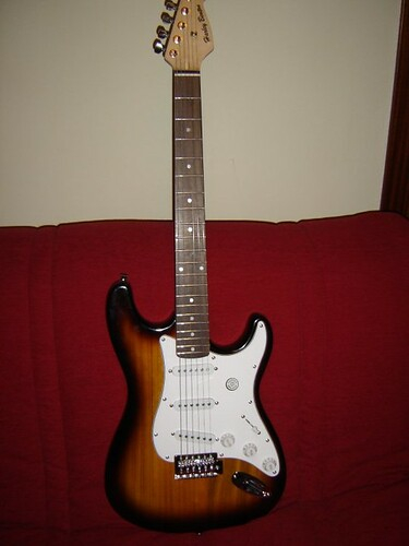

Pues aquí os dejo a mi Harley Benton. Es la mas básica y mas barata de la marca. La que venden en pack, con funda, ampli y demás. Aunque evidentemente deja que desear, a ese precio, hay cosas bastante peores.
La compre cuando decidí aprender a tocar la guitarra, y como no sabia si el tema me engancharía o no, no quise hacer una inversión considerable. Y creo que para ello, esta guitarra cumple perfectamente.
La madera es eso... madera de sepa usted que. No pesa nada, y su sonido carece de cuerpo y sustain. Los trastes no están pulidos en las terminaciones... pero, mas allá, no le encuentro defectos. Por ese precio, claro esta. No tiene defectos importantes de construcción, afina bien, y mantiene la afinación, el mástil esta correcto, y suena... Asi que, te permite dar tus primeros pasos con la guitarra, comenzar a aprender y no gastar un dinero importante.

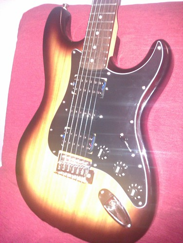

Con el tiempo la he hecho cambios, bueno, el trabajo lo ha hecho un compañero de clase que es un manitas. Cambio de golpeador y electrónica. Y ahora tiene este aspecto.
Satisfecho con la compra que hice. Esta claro que hay guitarras mejores, para principiantes que tienen claro que van a dedicarle tiempo y esfuerzo a la guitarra. Pero hay mucha gente que le pica el gusanillo, y no sabe si al final será algo pasajero o no. Asi que, para ese propósito, estas guitarras son geniales.

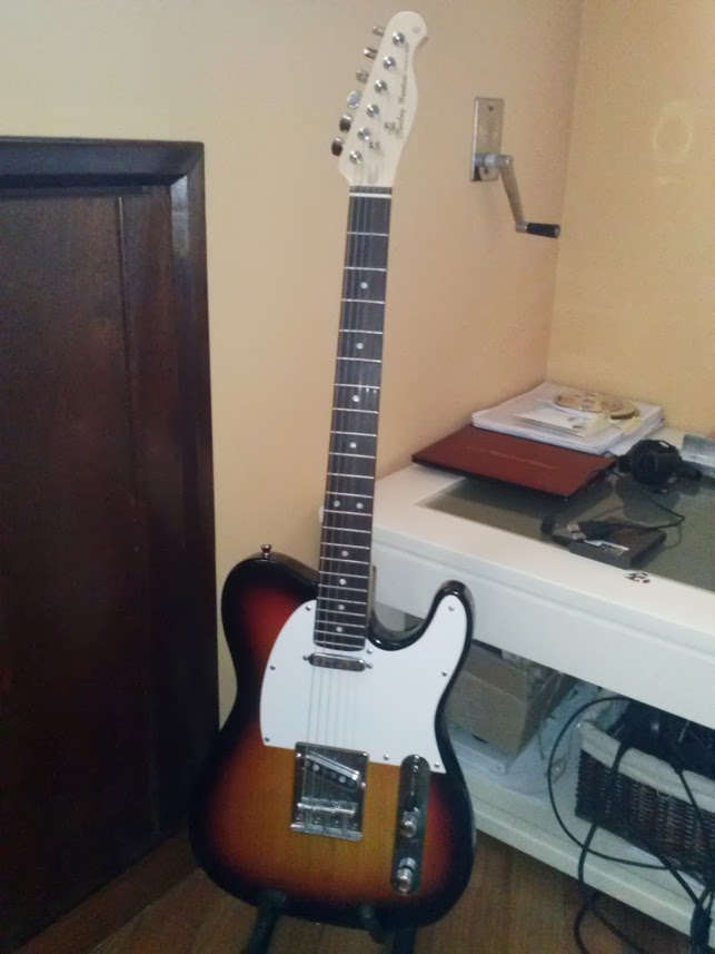

jajaja... me encanta el hilo, me uno para enseñaros mi HB tele. Es la más baja de las teles HB. Siempre me gustaron las Telecasters y cuando vi esta en acabado Sunburst no pude resistirlo. Cuando la cogí por primera vez me sonó al natural muy bien, con un timbre fantástico. Enchufada me gustaron los limpios en posición de mástil y ambas en paralelo. La pastilla de puente no me disgustó pero se quedaba algo corta de salida.

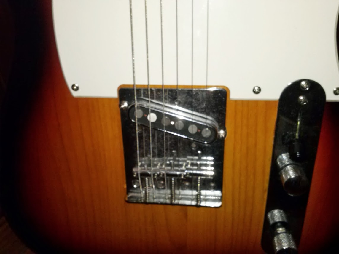

Empezó a rondarme la cabeza la idea de conseguir más señal poniendo las pastillas en serie. Luego pensé que ya que estaba le cambiaría las dos pastillas y las pondría en serie. Así que compré un push-pull, una GFS Brighton Rock para el puente y una GFS Tele Alnico en guitarfetish. Adapté el puente de la tele para encajar la Brighton Rock (es una pastilla para Strato). Compré después un selector de 3 posiciones nuevo de all-parts. Diseñé el circuito y lo soldé (tanto en adaptar la pastilla como en las soldaduras me ayudó mi cuñado, así que el mérito es para él

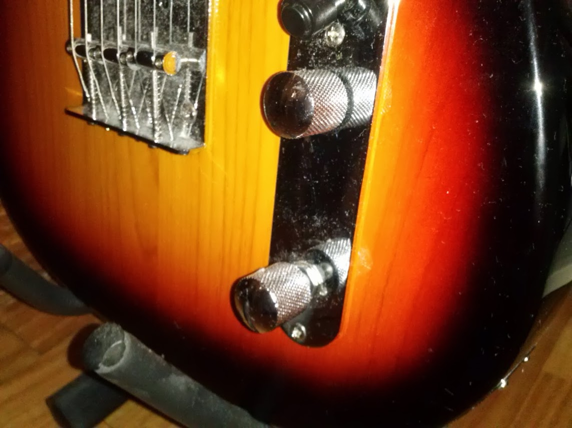

Y el detalle del push/pull
Pero no todo es bueno en mi querida Harley Benton. Al abrirla tuve ocasión de ver el montón de agujeros que hay debajo del puente, se ve que el chino del taladro no andaba fino y se lio a taladrar como si no hubiera un mañana. Desastroso aunque con el puente montado no se aprecia. La cavidad de la electrónica no es que estuviera mal acabada, es que directamente está hecha pedazos con astillas de madera que salen hacia dentro de la cavidad por la zona del agujero de los cables del jack. En cuanto al tacto las cuerdas venían altísimas y cuando se las bajé ya entendí el porqué, aparecían trasteos en distintas cuerdas y zonas del mástil además de perder lógicamente el timbre que tanto me gustaba que comentaba al principio. Así que la toco con cuerdas altas...
