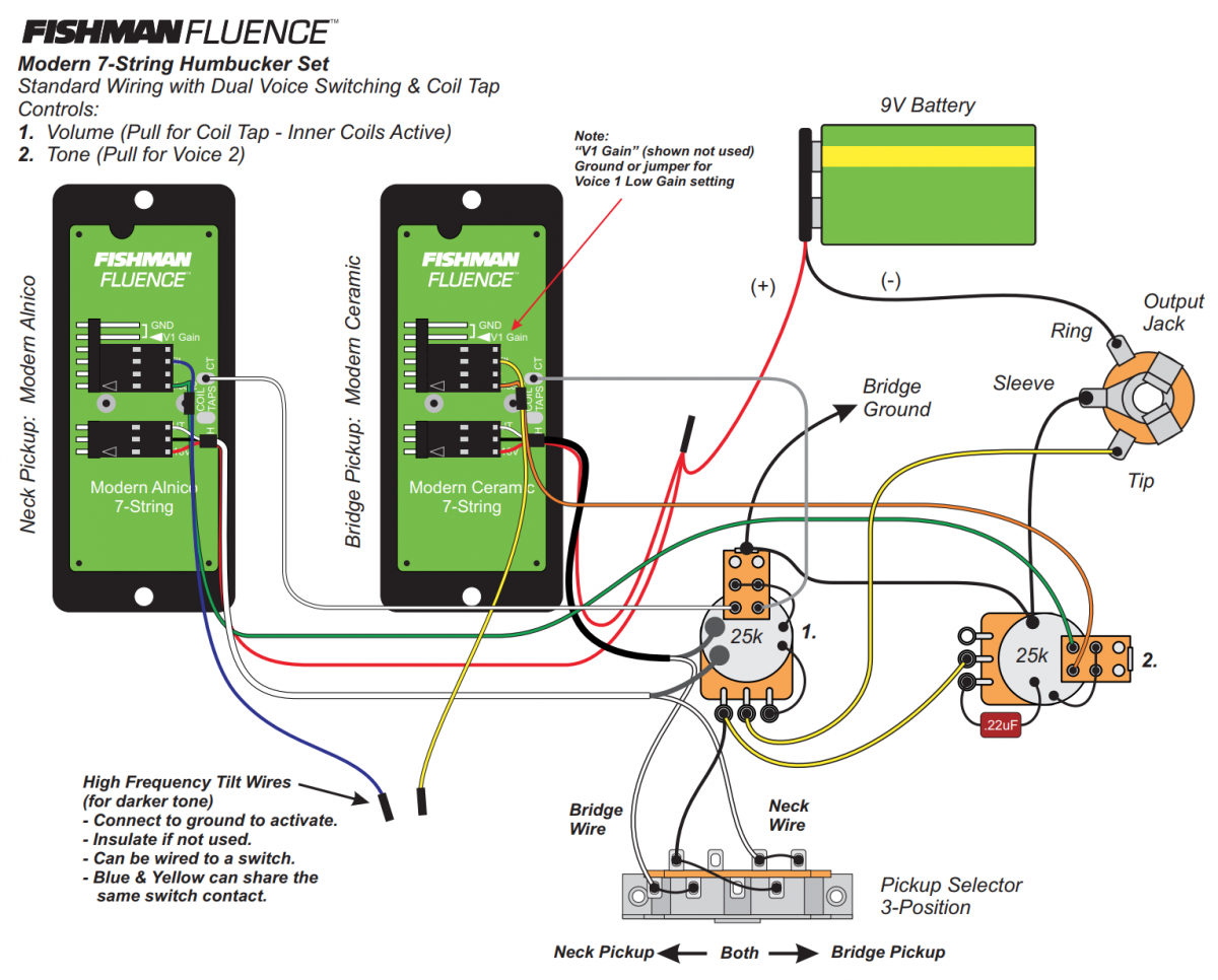

#26 Muchas gracias compañero. Por cierto, ya que tenemos casi las mismas guitarras, ¿sabes qué función tiene concretamente el push-pull de tono? porque pensaba que el de volumen hacía la función de conmutar la pastilla del puente a single y el de tono lo mismo con la del mástil, pero parece que el pote de volumen conmuta ambas pastillas y el push de tono hace una bajada de volumen. ¿Es eso cierto?

La mía lleva las Fishman,que tienen dos sonidos,uno clásico y otro mas moderno,no se que pastis lleva la tuya,en mi caso,el pote de volumen te cambia de un tono a otro y el de tono,pasa las dos pastis a Single,o viceversa,pero esas son las funciones.

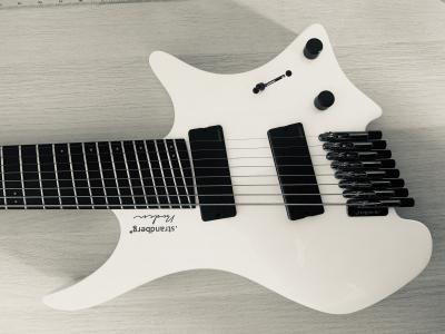

Compañeros, no sé si puede ponerse aquí o no, pero os dejo el enlace a mi Strandberg Metal 8. Tiene 1 mes de uso, la compré en un ataque de GAS pero no me hago a las 8 cuerdas. Está literalmente nueva, tendrá 10 horas de uso.
Un abrazo!
https://www.guitarristas.info/anuncios/strandberg-boden-metal-8-white/830729

#28 Vale, ya concreté algo de info sobre las Fishman así que comparto:
El pote de volumen conmuta las pastillas a single (la single interna de ambas) Y el pote de tono conmuta entre Voice 1 (sonido activo) y Voice 2 (sonido pasivo). Este es el diagrama ofrecido por Strandberg (que por cierto tienen diagramas de la electrónica de todos sus modelos en la página oficial, apartado FAQS) c292cd1e005d73238a3a1a5916bc5-2449445.png Dejo también un video de muestra para aclarar mejor lo del Voice 1 y 2
Aún así noto una ligera bajada de volúmen cuando activo el voice 2, ¿a los que tenéis estas Fishman también os pasa?
