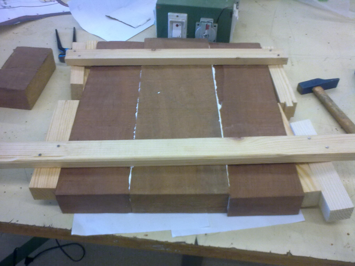

Hace relativamente poco abrí un post preguntando por el mejor tipo de corte para la madera del cuerpo. Tras los consejos de frasco se vio que la mejor manera de disponer los maderos era la siguiente forma:
El centro es un trozo de iroco mientras que los laterales son de sapelli - No creo que el hacerlo de dos maderas distintas sea recomendable pero el principal requisito de esto proyecto es la disponibilidad y el precio - Y estos los dos tableros (el de sapelli se cortó en dos mitades - las dos alas) eran los únicos que cumplían la 1ª. Supongo que cabe explicar que el motivo de esto es que el bajo es un regalo para mi novia, y si bien buenas intenciones y ganas tengo de sobra, dinero no tanto >_<

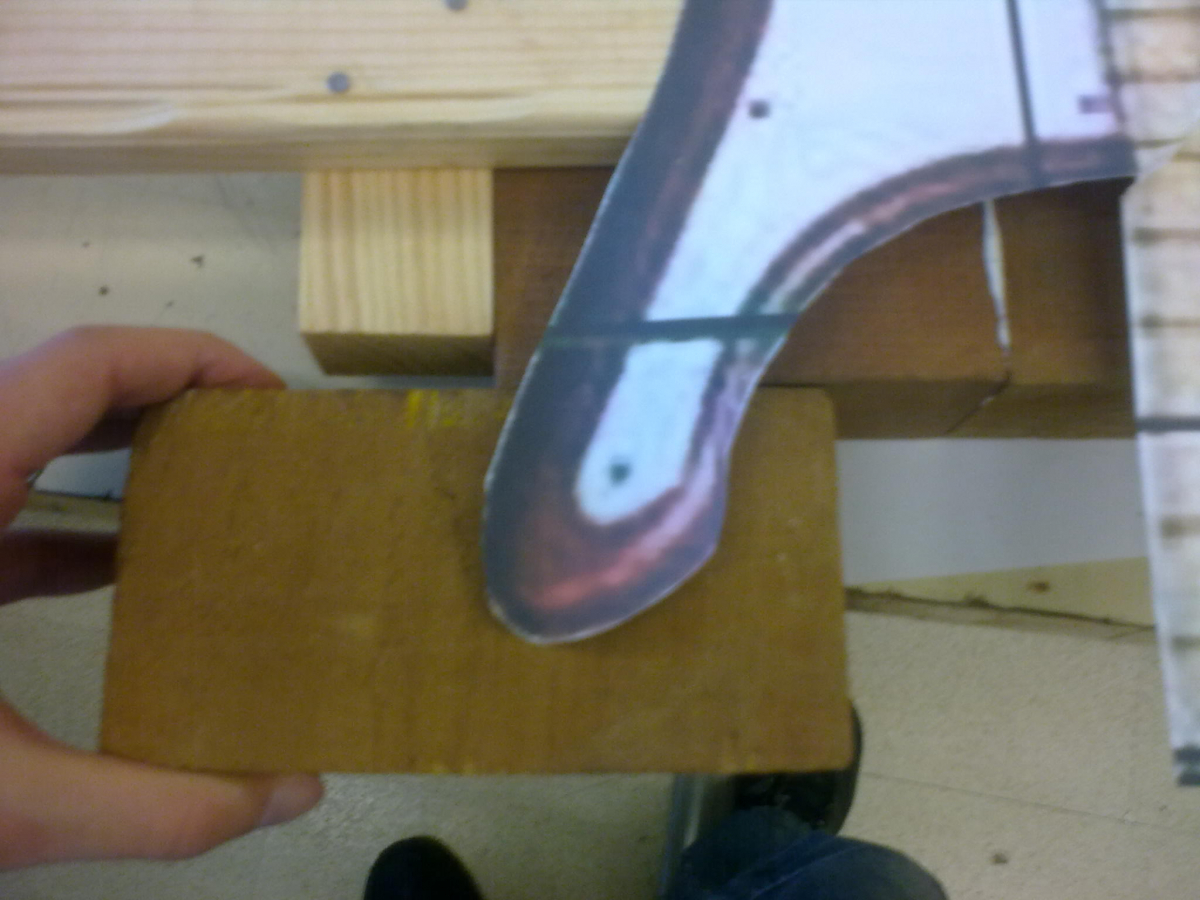

Dicho esto, debido a que la forma del bajo es un pelin "distinta"

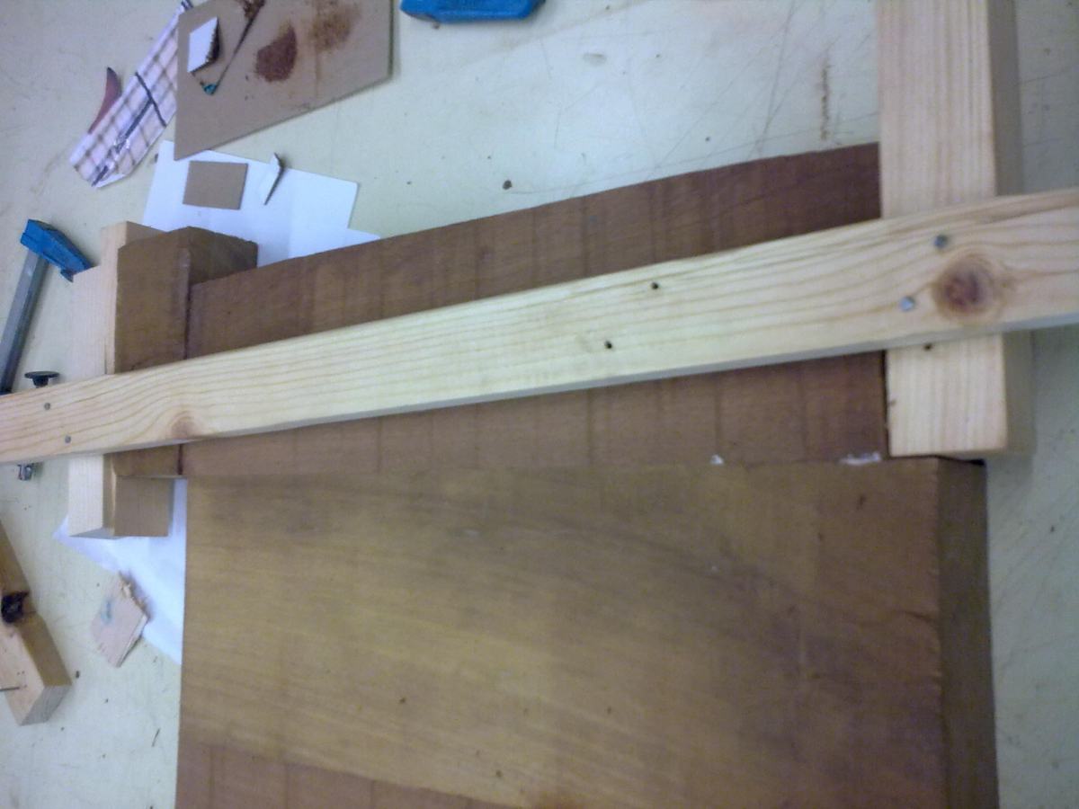

hacia falta un cacho extra de madera - 679badb06a2be55e584c9f3199fa8-1102944.jpg
(Notense los "gatos" caseros, pero bastante efectivos)
Aquí tuvo lugar el primer error - El dichoso trozo no hacia contacto del todo bien en ninguna de las posiciones donde lo podía poner :mad: - Elegi la que mejor encajaba y lo pegue ahí con la esperanza de que no diera problemas - Los dio.

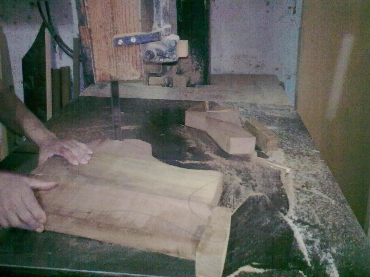

Hoy, fui a una carpintería a que sacaran ya la forma del bajo y le quitaran un poco de grosor (pues servidor no dispone de herramientas para realizar tal labor bien)
El recortado de la forma iba bien (Supongo que sera porque era la primera vez que veia una sierra de cinta hacer curvas, pero me resulto bastante sorprendente de ver, :aplausos: por el tio)

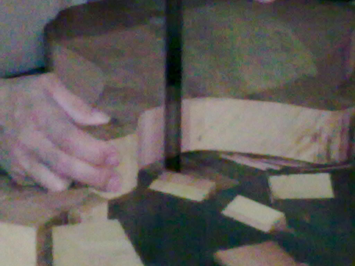

El problema vino a la hora de quitar un poco de grueso - El trozo salió disparado , quedando al final un cuerpo perfecto y un trozo inservible :mad: - A remarcar la maña del tio , que con uno de los cachos sobrantes del bloque original hizo un cuerno nuevo, a medida y que encajaba perfectamente :ok::aplausos:

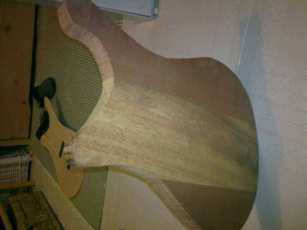

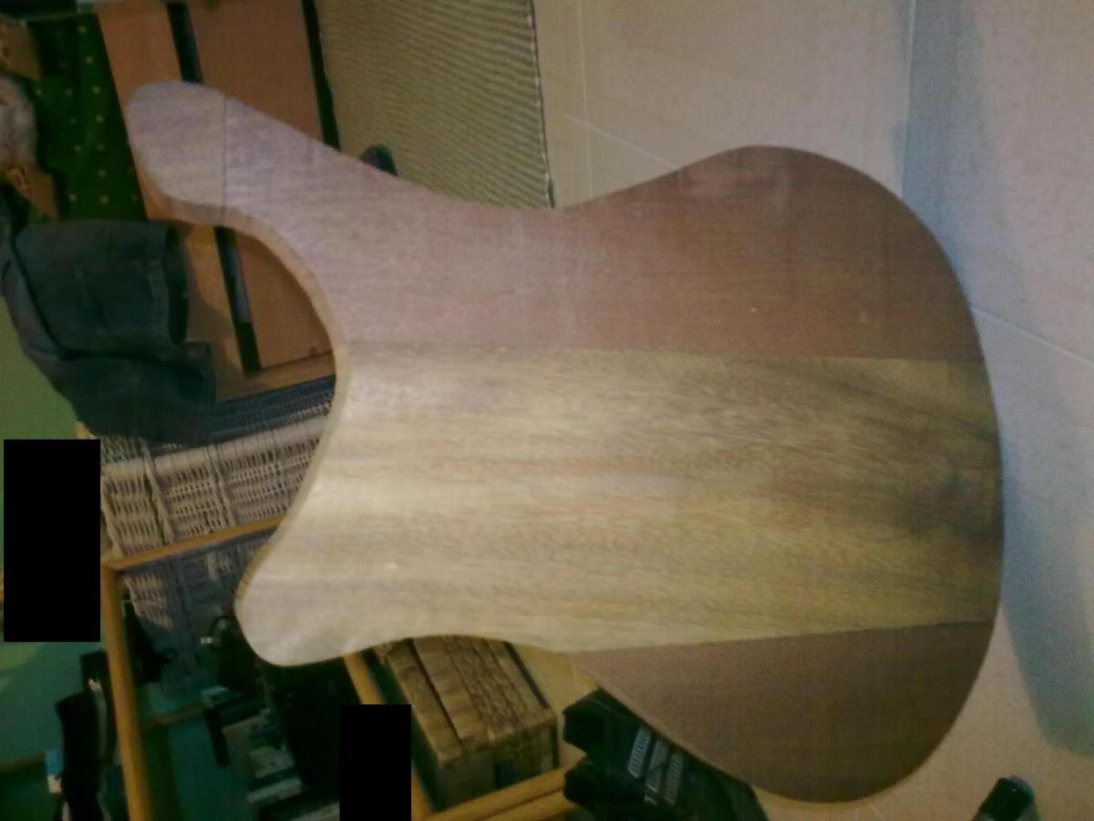

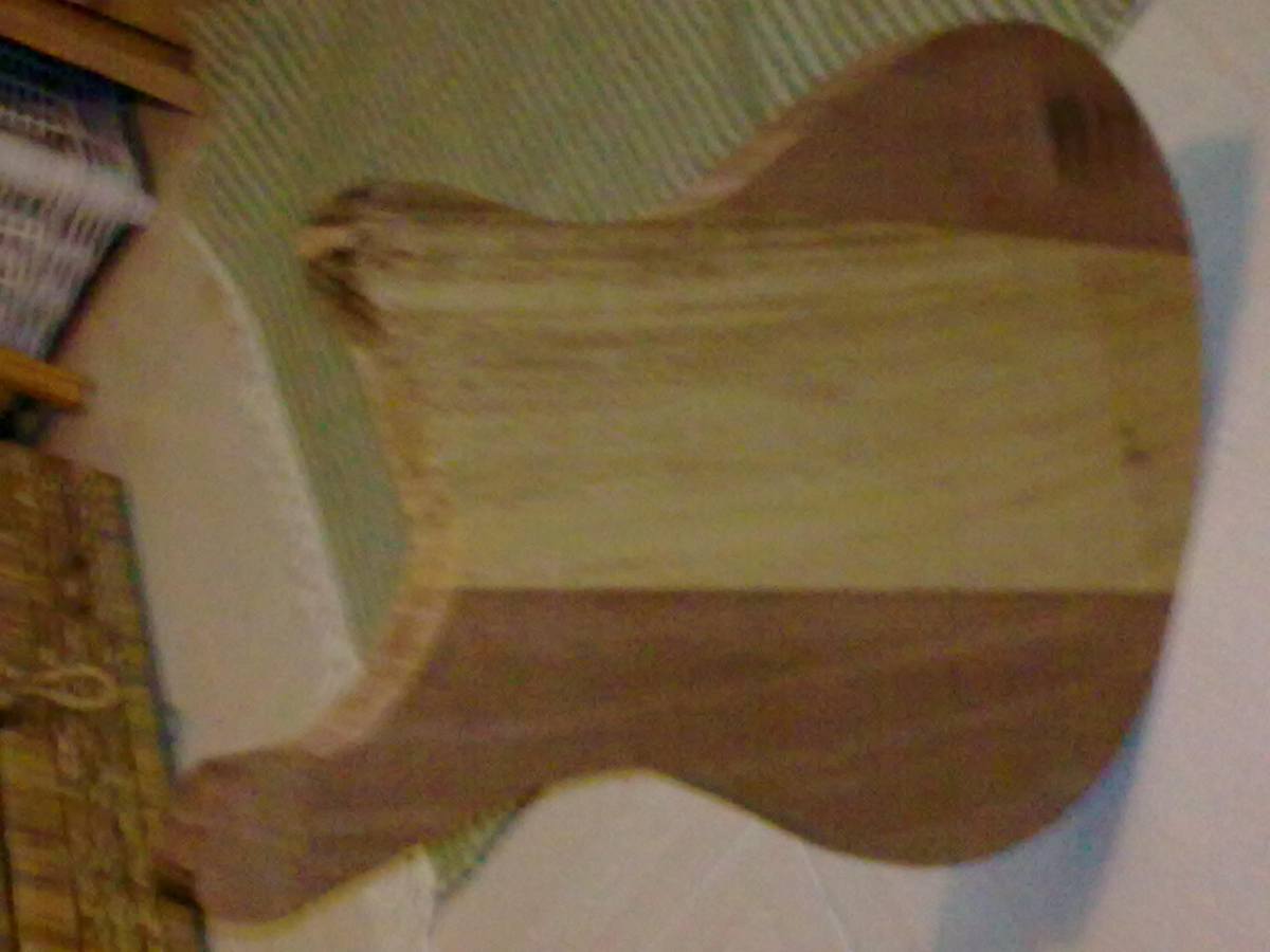

De momento, el cuerpo esta asi:
Mañana encolaré el cuerno y continuare lijando los bordes - Respecto al acabado, ¿Que opinais? - Mi idea era hacerlo en un color solido pero la verdad es que viendo la madera pulida me entran ganas de dejarlo al natural

Personalmente me ha gustado, pero podrías haberle añadido las horas de trabajo que te debe haber costado realizar el cuerpo y espero que lo completes una vez lo hayas terminado ;).
Un cordial saludo ^^

bueno de todos modos yo quiero ver como termina esto, y a la pregunta, yo preferiria un acabado solido ya que si le pones uno amm "transparente" se verian las 3 piezas de madera y a mi gusto "al mio" no me parece amm estetico pero quedara en ti :D
