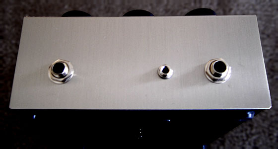

#1 Es que Big Muffs hay una pila de ellos.
Algunos, los antiguos tienen un conector de punta positiva, pero son los que tienen un conector de minijack.
Vamos, como éste:
Como curiosidad, ése conector de alimentación es muy común en los pedales norteamericanos de los 70 y 80, lo que pasa es que luego surgió la ola de pedales japoneses (Boss, Maxon, Ibanez, etc) y se popularizaron tanto que a día de hoy es el conector de alimentación que todos esperamos que tenga un pedal.
Hace años EHX para la mayoría de sus pedales ha decidido usar el standard de conector de barril con centro negativo.
Si tú manual dice que centro negativo... centro negativo (vamos, como los Boss de toda la vida).
Piensa que los primeros Big Muff sin de hace casi cincuenta años y han sufrido muchos cambios de diseño.
P.D: Como comentario friki comparto con vosotros que me gusta bastante más el antiguo conector estadounidense, pero es un pestiño andar con adaptadores hoy en día.

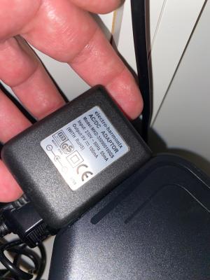

Buenas:
Tengo un pedal EHX Small Stone con su fuente de alimentación
https://www.thomann.de/es/electro_harmonix_9dc100_eu_netzteil.htm
Ahora he comprado este powerplant
https://www.thomann.de/es/harley_benton_powerplant_iso_12_pro.htm
Me serviría este cable para conectar el Smal Stone al powerplant?
https://www.amazon.es/gp/product/B0BHDW1S3R/ref=ox_sc_saved_title_5?smid=A1B972IG61L0WO&psc=1
Gracias por vuestra ayuda
