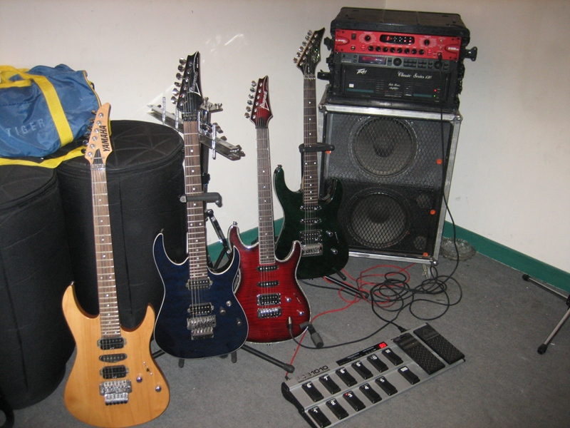

Esta es la única foto medio decente que tengo de una pantalla que yo tengo.
El altavoz de abajo es cerrado y lleva 4 bass reflex. Ahí puedes ver bien dos, para que te hagas una idea.
